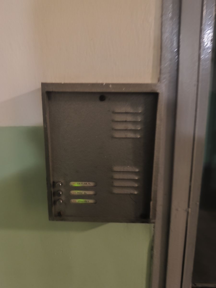

    Proszę o podpowiedź. Mam w mieszkaniu 4 żyły od unifonu, którego brak, kupiłem PROEL PA-456, a na klatce mam taki domofon. Jak to ogarnąć?
    Metalowy panel domofonowy z trzema przyciskami i opisanymi etykietami nazwisk

    Najprawdopodobniej masz niewłaściwy unifon.
    Dla pewności zrób jeszcze zdjęcie unifonu (najlepiej z widocznymi podłączeniami - w środku) u któregoś z sąsiadów.

    I tu jest problem, bo z sąsiadami ciężko. Teraz przy próbie udało się uzyskać fonię z unifonu, ale ani nie dzwoni, ani nie otwiera, ani nie słychać nic w słuchawce z domofonu.

    Centralka wygląda na analogowy cyfrową
    i jeżeli tak jest rzeczywiście, to rozmowę na tym unifonie uzyskasz bez problemu, ale nie będziesz miał dzwonka.

    Ja tylko słyszę, jak ktoś mówi z mieszkania, natomiast mnie nie słychać z klatki. Mimo wszystko dziękuję za odpowiedź

    To domofon Radbit trzyżyłowy. Brak zamienników ogólnie dostępnych. Sugeruję kontakt z producentem.

    To, że to Radbit, to się zgodzę, ale ciekawe jak poznałeś, że to wersja 3 żyłowa,
    czyli z kodowaniem cyfrowym, bo przypominam, że Radbit w tej samej obudowie robił też wersję 4 żyłową z wywołaniem analogowym.

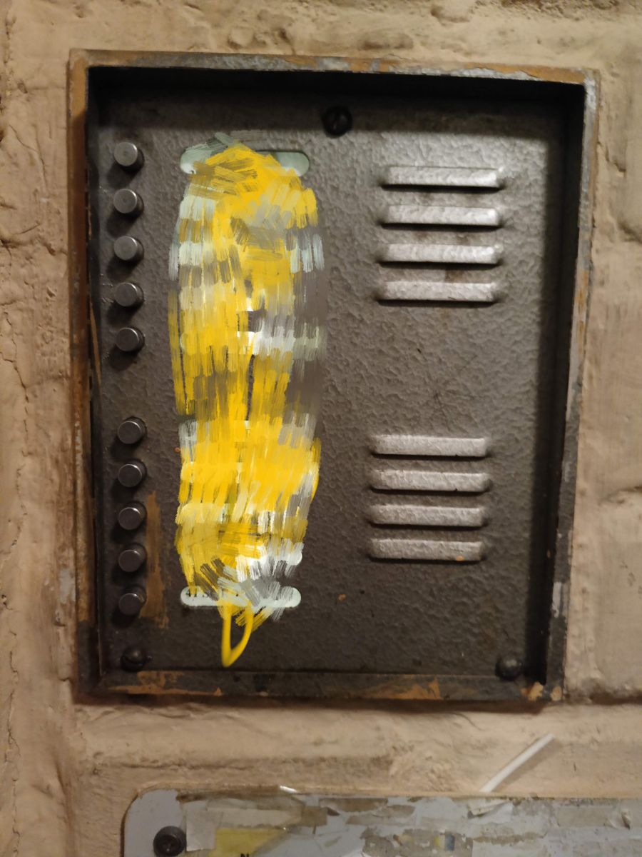

    Analogowy też był trójżyłowy.
    Ale możesz nie pamiętać tych czasów, chociaż niektóre egzemplarze tego gatunku działają do dziś.😃🍻
    Edit
    Stary analogowy domofon z przyciskami i zamalowaną środkową częścią.
    Taki na przykład mam u siebie w klatce i nie będę liczył, ilu "fachowców" już na nim poległo.😏
    Edycja po chwili namysłu
    Przy trzech użytkownikach nie liczę na wersję cyfrową.
