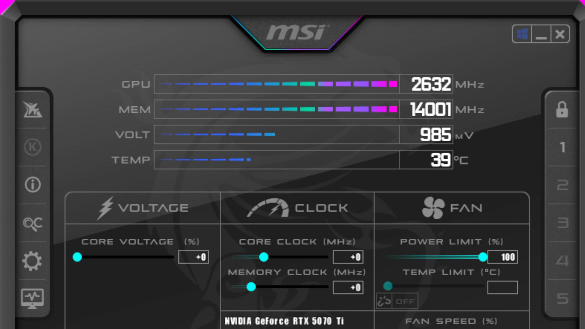

    Mam problem z kartą graficzną MSI RTX 5070 Ti w wersji Shadow.
    Po kilku dniach używania karty pojawiły się dziwne skoki taktowania rdzenia z 2500 MHz do nawet 100 MHz, podczas normalnego korzystania ekran potrafi całkowicie się zamrozić, po czym robi się czarny i po kilku sekundach wraca.
    Sterowniki najnowsze.
    Jest sens coś z tym robić, czy od razu na gwarancję?

  • #7 21536426
    Taiv
    Poziom 6  
    Posty: 11
    W sensie MSI Afterburnera?
    Miałem go kilka lat na poprzedniej karcie i nigdy problemu nie było.
    Co ciekawe, karta pokazuje, że ma 255 stopni na hotspocie.
  • #8 21536431
    KOCUREK1970
    Specjalista Sieci, Internet
    Posty: 35697
    Pomógł: 3865
    Ocena: 5498
    @Taiv
    Wszystko, co od producenta.
    Mam kartę MSI RTX 4060 Ti 16 GB i nie czuję potrzeby, by wspierać się softem od producenta.
