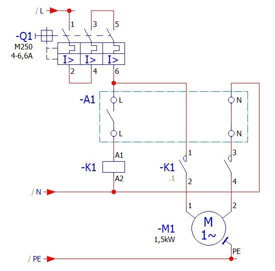

    To mam jeszcze 3 pytania:
    1) Jeżeli tabliczka znamionowa pompy pokazuje I=4,5A, to na jaką wartość należy nastawić wyłącznik silnikowy? Na 4,5A czy jednak nieco więcej? Np. 5A?
    2) Te wyłączniki silnikowe są chyba zawsze na 3 fazy. W jaki sposób należy prawidłowo podłączyć przewód jednofazowy?
    3) Czy wyłącznik silnikowy należy podłączyć za RCD czy przed RCD?

    Robinson74 napisał:
    2) Te wyłączniki silnikowe są chyba zawsze na 3 fazy. W jaki sposób należy prawidłowo podłączyć przewód jednofazowy? ...
    Schemat elektryczny podłączenia 1-fazowego wyłącznika silnikowego M250 z silnikiem jednofazowym.
    Nie sugeruj się rozbudowanym układem, weź tylko sposób łączenia 1fazowego M250.
  • #11 21537853
    Robinson74
    Posty: 896
    Ocena: 159
    Dzięki.

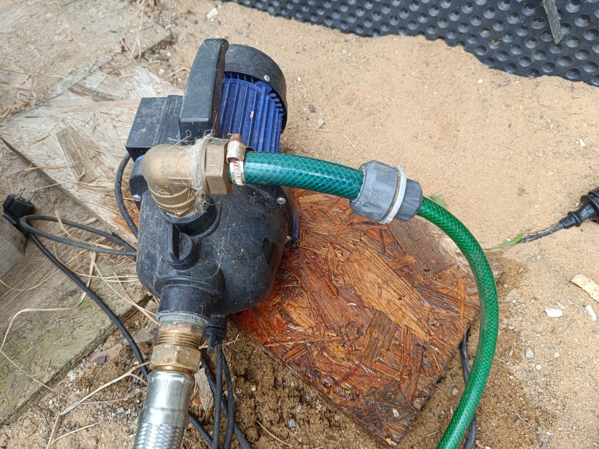

    Pompa ma wlot i wylot 1 cal.
    Czy nie zaszkodzi to pompie, jeśli będę używał węża o przekroju zaledwie 1/2 cala?

    Robinson74 napisał:
    OK, a jak długo możesz podlewać bez przegrzania pompy?
    Ale co się tam ma przegrzać? Pompa jest cały czas chłodzona wentylatorem który jest założony na wirniku. Podlewamy ok 1,5h dziennie.
    rasputnik6502 napisał:
    Wystarczyła by pewnie jakaś pompka odśrodkowa 200W, wpięta po prostu w gniazdko.
    To jest pompa odśrodkowa.
    Zapewne ta IBO będzie działać bardzo dobrze, nie mam wątpliwości, tylko trochę overkill do takiego zastosowania.
    Moja była na początku podłączona do studni. Teraz mam tam głębinową a ta wylądowała do podlewania.
