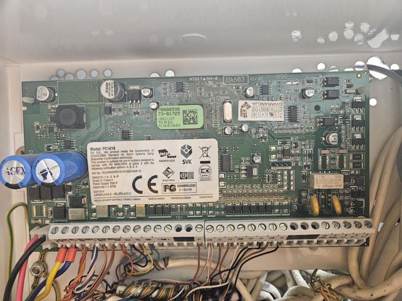

    Witam forumowiczów,
    mam problem z centralą DSC PC1616, dotychczas wszystko chodziło normalnie (ok. 9 lat), aż nagle wszystko zgasło.
    Są dwie klawiatury, przy wejściu i na piętrze, i ok. 8 śmich czujek (wszystko na nie starej skrętce bez ekranu).
    Nic się nie podświetla i wygląda, jakby centrala padła.
    Zasilanie na trafo jest 16 V AC, akumulator też trzyma napięcie.
    Odłączałem oba zasilania, ale bez efektów.
    Na pierwszy rzut nie widzę żadnego bezpiecznika SMD na płycie.
    Czy ktoś może mnie pokierować, gdzie zacząć?

    Miernik i na początek diody SMD, ale generalnie odłącz wszystko od aux +/-, może masz zwarcie gdzieś na akcesoriach.

    A ta metalowa "blaszka" przy diodach SMD zaraz przy listwie montażowej z lewej strony
    to nie będzie czasem bezpiecznik? Słabo to na tej fotce widać.
    Coś w typie RF0314-000 czyli SMDC bezpiecznik polimerowy (zobacz w TME) chociaż zapewne innej wartości.

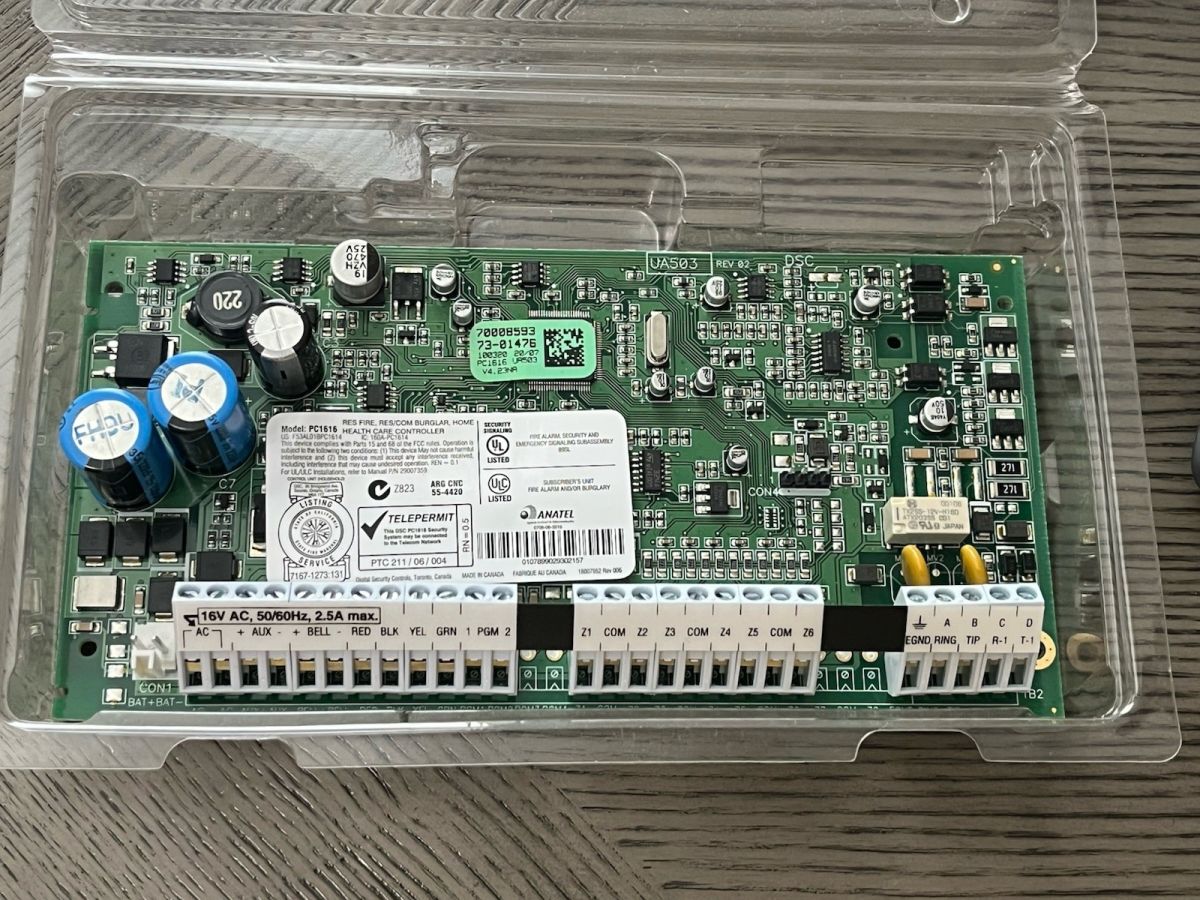

    mad3l napisał:
    Na pierwszy rzut oka nie widzę żadnego bezpiecznika SMD na płycie.
    Płytka drukowana alarmu, na której widoczne są złącza śrubowe, kondensatory i elementy SMD.
    Nie ma, bo prawdopodobnie odpadł. Na zdjęciu, pod diodami SMD, nad złączem akumulatora (nieco w lewo).

    Albo dławik, albo bezpiecznik PTC. Odłącz wszystko i daj tam rezystor jakiejś małej rezystancji 1–10 Ω i dużej mocy, np. 5 W, i zobacz, co się będzie działo. Oczywiście próbę wykonaj na gołej centrali, bez podłączonego AUX i sygnalizatorów. Element, jak się odlutował, to powinien gdzieś leżeć w tej skrzynce od centrali.

    Okraj1 napisał:
    Płyta z twojego zdjęcia się nieco różni. Cała lewa góra inna. Ale dzięki.

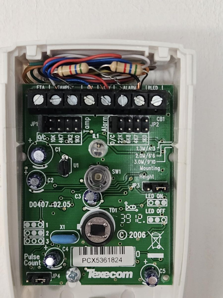

    Teraz mam pytanie co może być powodem zwarcia pomiędzy Aux+ a COM ?

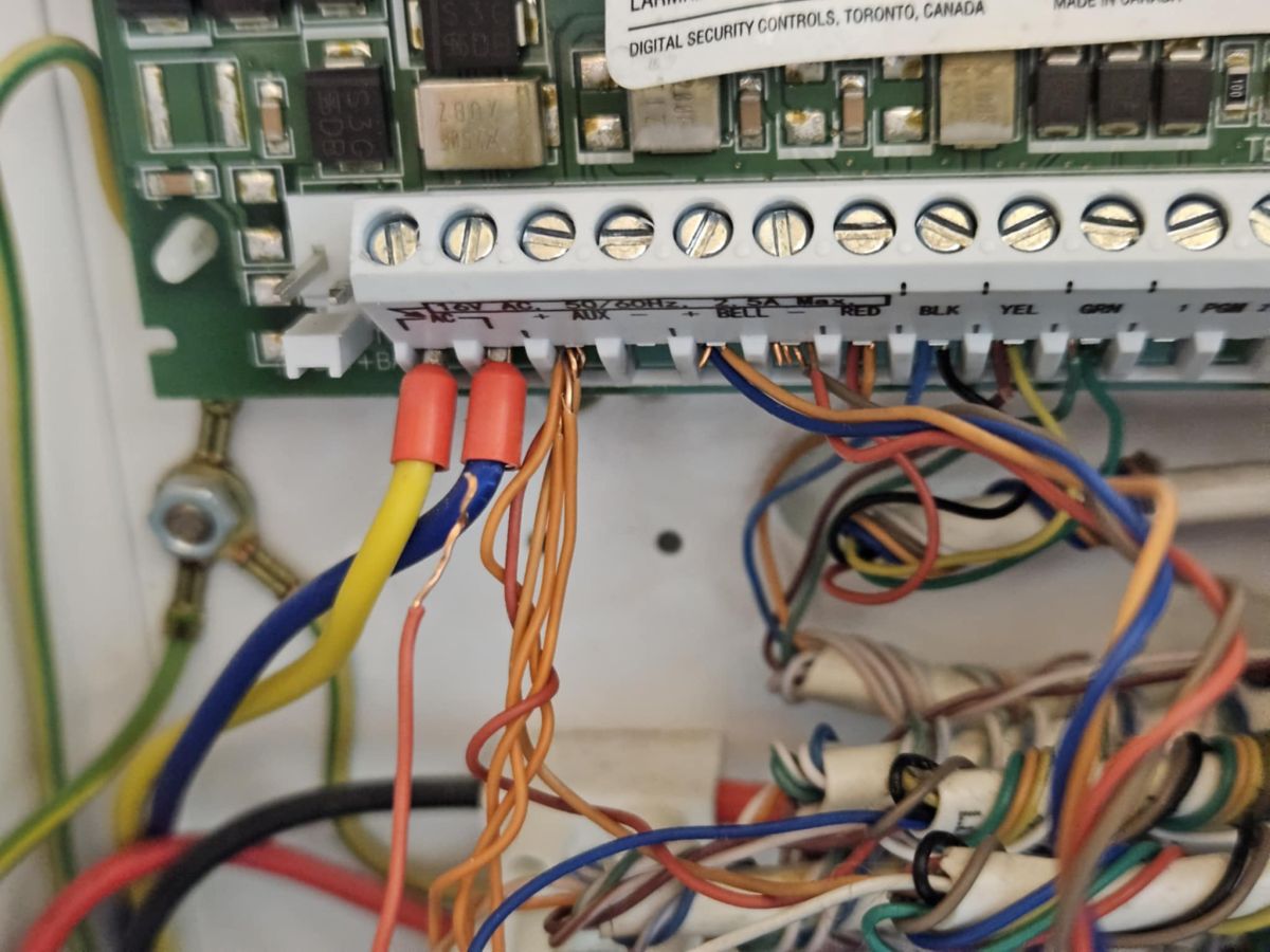

    Zbliżenie na podłączenie przewodów do centrali alarmowej z widocznym oznaczeniem AUX+ i COM.

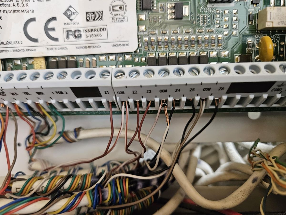

    Zbliżenie na płytę główną centrali alarmowej z widocznymi przewodami podłączonymi do zacisków Z1–Z6 oraz COM.
    Wnętrze czujki alarmowej z widocznymi przewodami, rezystorami i złączami śrubowymi marki Texecom.
    Ten wypięty czerwony (AUX+) oraz wypięty biały COM (pomiędzy Z3, Z4) idą do czujki ze zdjęcia w sypialni...
    Rezystory mają po 5,8 Ohma.
    Pomysły ? czy śmietnik ?

    A zwarcie masz między linią zasilającą, czy comem z czujki?
    Nie wbijałeś gwoździa w ścianę? Czy jak odepniesz wszystkie kable z czujki na uszkodzonym obwodzie, to nadal jest zwarcie?
    kilooma...
    Tak, zwarcie jest na czujce Z4 pomiędzy Aux a Com (od strony czujki)...
    EDIT. Ciekawa sprawa, mam zwarcie na żyłach.
    Już nawet wiem jak. Montowałem przedwczoraj listwy przypodłogowe. Musiałem przebić skrętkę...
    Zaraz zamienię żyły, ale temat uważam za zamknięty.
    Dziękuję i przepraszam za stratę Waszego czasu, koledzy.
