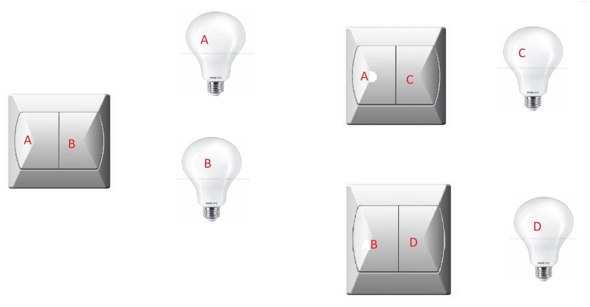

    Cześć, czy można wykonać taki układ oświetlenia tak żeby zasilanie z rozdzielnicy przychodziło na łącznik AB? Wszystkie łączniki są schodowe podwójne.
    Schemat trzech podwójnych łączników schodowych i czterech żarówek oznaczonych literami A, B, C, D, rozmieszczonych w układzie pomieszczenia.
    Na razie mam zrobione tak, że zasilanie przychodzi do łącznika BD, bo w nim i w AC jeden styk działa jako zwykły łącznik, a nie schodowy, a w AB oba działają jako schodowe i trochę zgłupiałem czy w ogóle da się tak to zrobić.
    Jeżeli jest to możliwe to prosiłbym o pomoc i naniesienie przewodów na schemat. Mam do wykorzystanie 2x1,5, 3x1,5, 4x1,5 i 5x1,5. Szary i czarny to korespondencyjne, brązowy to faza.
    Obecnie mam tak, że zasilanie 3x1,5 na BD, z niego 5x1,5 do AB i z AB do AC też 5x1,5. Nie wiem czy warto dawać PE, bo i tak nie będzie do niczego podłączony, więc z funkcjonalnego punktu widzenia może go nie być.
    Nie tylko warto, ale jest taki obowiązek
    Trzeba wiedzieć gdzie są doprowadzone przewody od lamp?

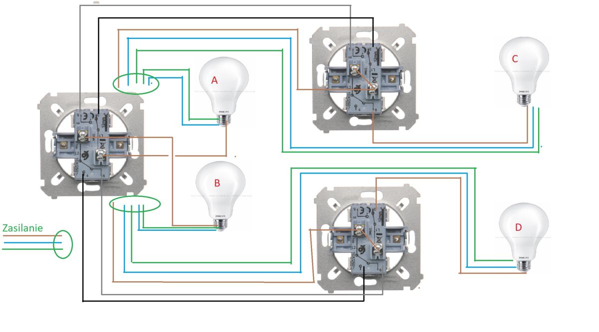

    Wydaje mi się, że takie podłączenie powinno być git:
    Schemat połączenia elektrycznego czterech żarówek z czterema wyłącznikami i oznaczeniem przewodów oraz zasilania.
    Te luźne końcówki w kółkach wpinamy w 3 wago z 5 wejściami. Co myślisz? Przy takim połączeniu pójdzie mi najmniej przewodów, bo tylko jeden 3x1,5mm2, dwa 5x1,5mm2 i cztery 3x1,5mm2.

    Jest poprawnie.
