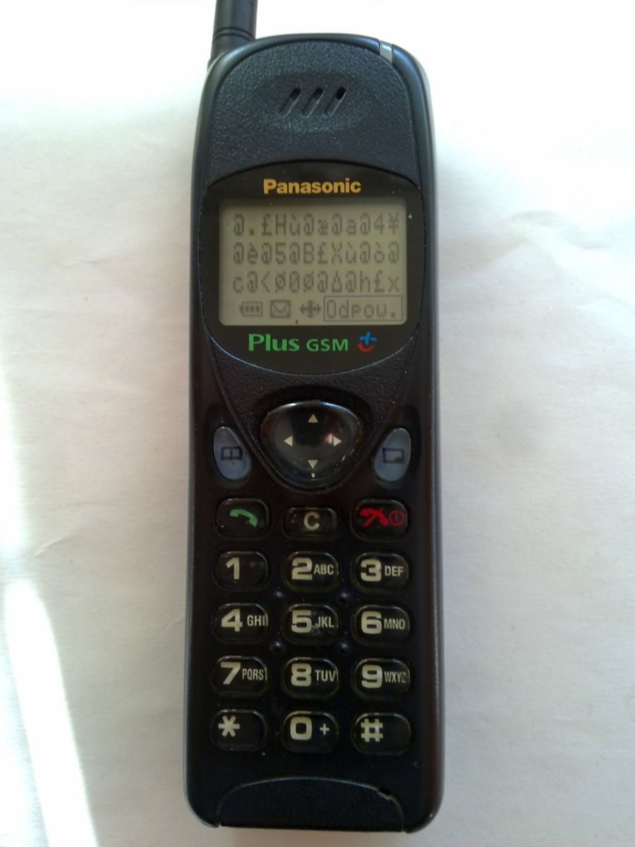

    edit: Złożyłem reklamację w Plusie przez iPlus ale chyba niepotrzebnie, bo niedługo po tym, poszukałem w internecie po angielsku i okazało się, że faktycznie niektóre współczesne karty SIM nie są kompatybilne z telefonami obsługującymi tylko sieci 2G. Są teorie, że to kwestia pojemności lub prędkości transmisji danych w tych kartach
    Ale na koniec przeczytałem coś, co mnie najbardziej przekonało, mimo iż się na tym nie znam. Szczegół, który wydaje się być bardzo wiarygodny: nowe karty SIM nie posiadają protokołu GSM 11.11 potrzebnego do obsługi telefonów 2G.
    https://www.reddit.com/r/USMobile/comments/17...ards_gsm_5g_network_upgrade_for_2g/?rdt=45442
    I to by tłumaczyło, że niektóre wiadomości SMS nie są poprawnie nazwijmy to dekodowane:
    http://rfc.nop.hu/sms/pid.html
    A oto zdjęcie mojego telefonu, z niepoprawnie wyświetlaną wiadomością.
    Stary telefon komórkowy Panasonic z nieczytelną wiadomością SMS wyświetloną na ekranie.
    Kwestię wyłączenia sieci opisują Amerykanie, twierdząc, że w USA 2G miało zostać i tak wyłączone w ubiegłym roku. Czy tak się stało, to nie wiem. Wiem, że u nas mieli wyłączać 3G a 2G wydaje się potrzebne do innej komunikacji, niż połączeń telefonicznych, więc sprawdziłem to teraz i faktycznie sieć 3G ma być wyłączona w 2028 r. a sieć 2G między 2028 a 2030 r. a jest on jeszcze używany przez niektóre urządzenia, jak podobno automaty biletowe w komunikacji miejskiej u nas mieście.
