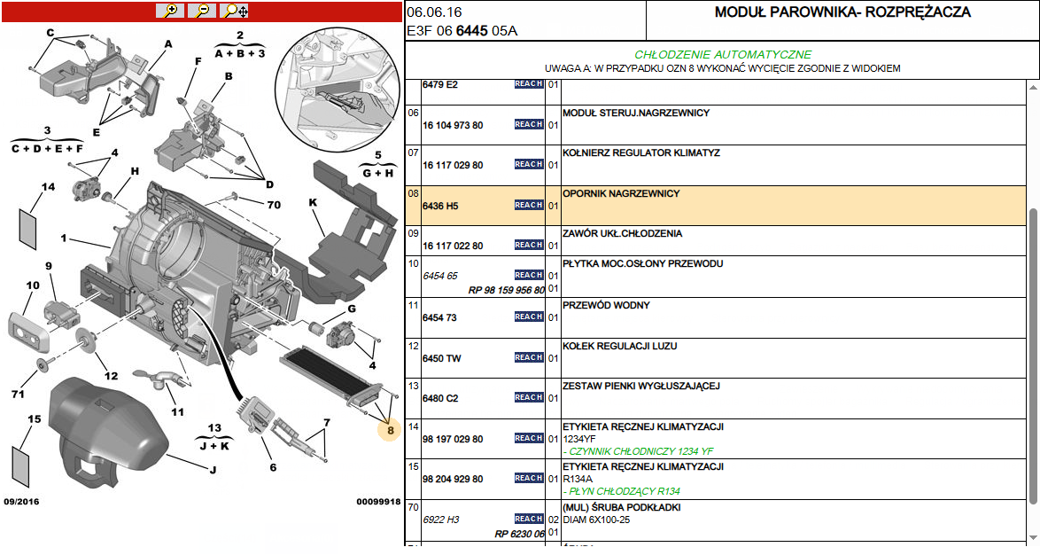

    C4 Cactus 2015 r. 1,6 HDI 99 KM
    Po włączeniu klimatyzacji i po kilku sekundach odpala się wentylator chłodnicy na maksa oraz wyrzuca błąd, tzn. SERVICE.
    Klima działa normalnie i z nią jest ok.
    Błąd B1326 14 Usterka sterowania oporności grzejnych powietrza kabiny, 1 obwód rozwarty lub zwarcie z masą miejscowy
    Błąd B1327 14 Usterka sterowania oporności grzejnych powietrza kabiny, 2 obwód rozwarty lub zwarcie z masą miejscowy
    Czy może ktoś się spotkał z takim problemem i może podpowiedzieć, od czego zacząć? Wymiana sterownika (który jest przy chłodnicy)?
    Czy jednak to coś w kabinie (zgodnie z tłumaczeniem błędu)?
    Z góry dziękuję.
    Możesz spróbować zezaktywować grzałkę diagboxem.
    Sprawdź przewody od rezystancji grzewczych w nagrzewnicy od strony kierowcy.
    Schemat części nagrzewnicy z listą elementów i oznaczeniem opornika nagrzewnicy.

    Wymiana sterownika wentylatora (przy chłodnicy) rozwiązała problem.
    Sterownik wentylatora 9847019780 oryginał.
