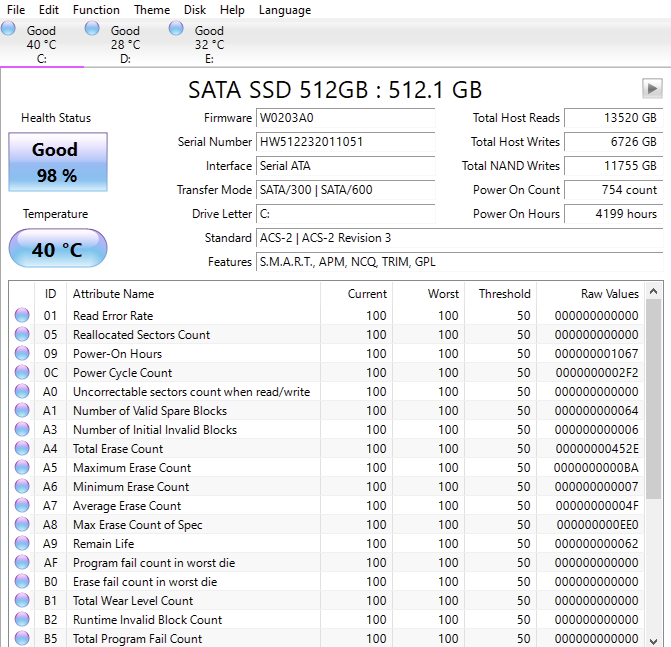

    Czy to prawda, że nie na każdy dysk można sklonować system? Potrzebuję sklonować 500 GB danych na 1 TB. Może ktoś podeśle zdjęcie dysku, jaki powinnam kupić, bo nie znam się na tym zupełnie. Kupiłam malutki komputer dodatkowo, żeby nauczyć się klonować system. Kupiłam do niego jednak dysk, jaki wpadł w ręce i udało się. Ale teraz dane są ważniejsze. To jest screen mojego dysku systemowego.
    Zrzut ekranu programu monitorującego stan dysku SSD SATA o pojemności 512 GB z informacjami SMART.
    Procesor - Intel(R) Core(TM) i7 CPU 950 @ 3.07 GHz 3.07 GHz
    RAM - 16 GB
    System Windows 10 Pro 64 bit

    Masz system na dysku SSD SATA 512 bez problemu sklonujesz go na 1TB SSD SATA.
    Jaki dysk planujesz na system?
    Bo już niewiele dobrej jakości SSD SATA zostało...
    MX500, EVO870, SKC600

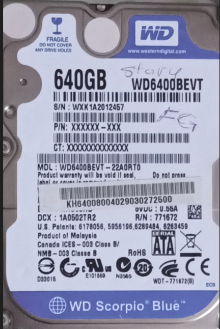

    Przypomniało mi się, że złącza dodatkowe mam w kompie bo taki miałam starszy dysk systemowy:
    Etykieta starego dysku twardego WD Scorpio Blue 640GB z oznaczeniem modelu WD6400BEVT.

    Ola190 napisał:
    Nie wiedzialam ,ze klonowanie dysku dezaktuwuje stary system
    Nic takiego się nie dzieje.
    Klonowanie dysku systemowego polega na przeniesieniu wszystkiego czyli partycji, boot i danych.
