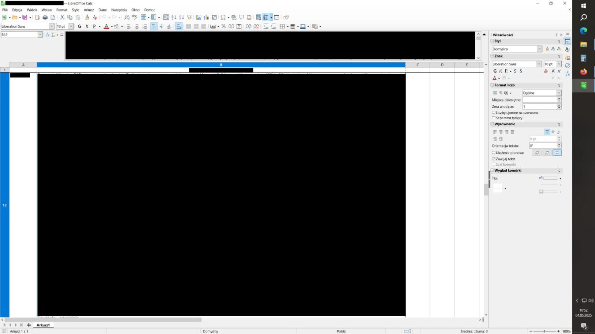

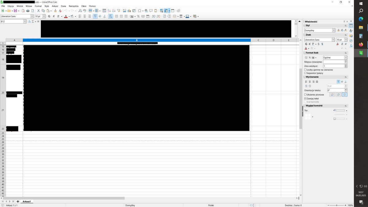

    LibreOffice Calc - dotyczy komórki z tekstem. Nie mogę odczytać tekstu z całej komórki. Przy dojściu kursora w komórce do końca widocznego tekstu (na dole ekranu), kursor znika, nie przesuwając tekstu do góry. Natomiast przesuwając linijką pionową, nie pojawia się dolna część komórki (na przykład w wierszu nr 12), a następuje przeskok i otwiera się okno z wierszem nr 14, pomijając część wiersza nr 12 i wiersz 13.
    W oknie funkcji można odczytać pełną zawartość komórki.
    Jak przywrócić widok komórki z pełną jej zawartością?

    Bardzo proszę - zrzuty. Nr 11 - dotyczy wiersza nr 12 bez dolnej części, której nie można "podnieść wyżej". Po przesunięciu linijki pionowej w dół, pojawia się okno pokazane na zrzucie nr 12.

    Powstrzymam się od skomentowania Twoich czarnych zrzutów ;-)
    Odnoszę wrażenie że borykasz się jedynie z problemem nieczytelności widoku arkusza z komórkami zawierającymi bardzo dużo !!! tekstu.
    Mogę jedynie zaproponować zmniejszenie skali wyświetlania arkusza i dostosowanie formatowania komórki - aby uzyskać możliwość wprowadzania tekstu do wybranej komórki - przykładowo 3500 znaków w skali 65% wygląda jak na zrzucie

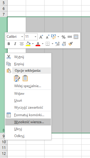

    Myśle że w LibreOfice Calc jest tak samo ale nie mam by sprawdzić:
    W excelu możesz prawokliknąć na numer wiersza (na szarym tle) i ręcznie powiększyć wysokość wiersza klikając na "Wysokość wiersza ...".
    Menu kontekstowe w Excelu z zaznaczoną opcją Wysokość wiersza na tle zaznaczonego wiersza.
