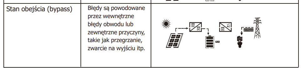

Problem z SINUS PRO ULTRA-M 6500 24/230V (3000/6500W) MAGAZYN ENERGII ULTRA-5 25,6V 200Ah 100A. Po podłączeniu wyskakuje mi błąd parametru (77) oraz

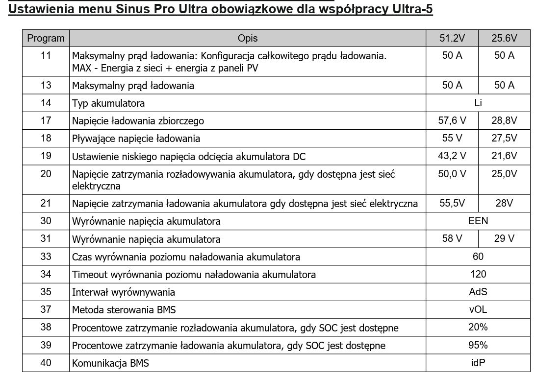

Falownik inwerter ustawiony zgodnie z zaleceniami do tego magazynu:

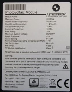

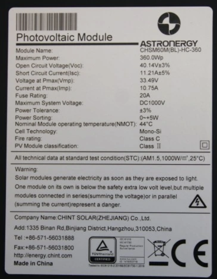

Mam 4 panele w 2 stringach. Inwerter ładuje magazyn, ale mam migający błąd 77 i błąd stanu obejścia.
Moje ustawienia
[01] SOL
[02] APL
[03] 230V
[04] 50.0
[05] LbU
[06] domyślne
[07] domyślne
[08] domyślne
[10] 050
[11] 50A (zgodnie z zaleceniami do magazynu)
[13] 50A (zgodnie z zaleceniami do magazynu)
[14] Li
[17] 28,8V (zgodnie z zaleceniami do magazynu)
[18] 27,5V (zgodnie z zaleceniami do magazynu)
[19] 21,6V (zgodnie z zaleceniami do magazynu)
[20] 25,0V (zgodnie z zaleceniami do magazynu)
[21] 28,0V (zgodnie z zaleceniami do magazynu)
[28] Sbd
[30] EEN (zgodnie z zaleceniami do magazynu)
[31] 29,0V (zgodnie z zaleceniami do magazynu)
[36] AdS (zgodnie z zaleceniami do magazynu)
[37] vOL (zgodnie z zaleceniami do magazynu)
[38} 20% (zgodnie z zaleceniami do magazynu)
[39] 95% (zgodnie z zaleceniami do magazynu)
[40] idP (zgodnie z zaleceniami do magazynu)
4 panele w 2 stringach:
Jak usunąć błąd 77 i stanu obejścia??
AI: Czy błąd 77 i błąd stanu obejścia pojawiają się od razu po podłączeniu magazynu energii, czy dopiero po jakimś czasie lub w określonych warunkach pracy (np. podczas ładowania, rozładowywania, przełączania trybów)?
Błąd pojawił się od razu po podłączeniu całości. Dziś montowałem całość i pojawił się takie problemy.
AI: Czy magazyn energii ULTRA-5 był wcześniej testowany z innym falownikiem lub czy masz pewność, że jest w pełni sprawny (np. brak innych objawów, komunikatów, nietypowych dźwięków, zachowanie LED)?
Inwerter i magazyn są nowe. Wszystkie parametry wyświetlają się prawidłowo. Brak komunikatów i alarmów na magazynie. Falownik ładuje magazyn. Widoczny wzrost poziomu naładowania.
