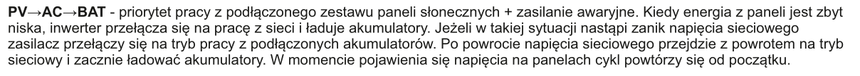

    Czy posiada ktoś taki inwerter:SINUS PRO 2200 S
    Według mnie zachowuje się nieprawidłowo.
    Podczas gdy jest pochmurno, pobierana jest moc z akumulatora.
    Tryb pracy PV > AC > BAT
    Miałem podłączony nowy akumulator 50Ah, który w niecały rok stracił pojemność prawie całkowicie.
    Przy poborze około 12 amper, wytrzymuje mniej niż pół godziny.
    Dostałem zastępczy akumulator i zacząłem obserwować zachowanie tego inwertera,
    zdziwiło mnie to, że jest pobierany prąd z akumulatora gdy jest pochmurno.
    Według mnie gdy jest zbyt mała moc z paneli to powinno przełączyć na zasilanie sieciowe, a nie pobierać prąd z akumulatora.
    Tak też jest napisane w instrukcji.
    Fragment instrukcji inwertera opisujący tryb pracy PV→AC→BAT.
    Podejrzewam, że przez to mógł się zużyć akumulator.
    Dlatego chciałbym zweryfikować czy posiadacze tego inwertera też mają takie zachowanie.

    Tutaj kluczowe jest ostatnie zdanie: "w momencie pojawienia się napięcia na panelach..." Inwerter na sieć przeskoczy dopiero kiedy zrobi się ciemno. Zresztą można zrobić próbę i odłączyć panele za dnia. Dopiero kiedy wyłączy się moduł MPPT inwerter przeskoczy na sieć.
    Myślę że to nie ta funkcja zabiła aku. 50Ah to bardzo mało. Ładowarka sieciowa daje 20..30A więc jest to sporo poza bezpieczny prąd ładowania.
