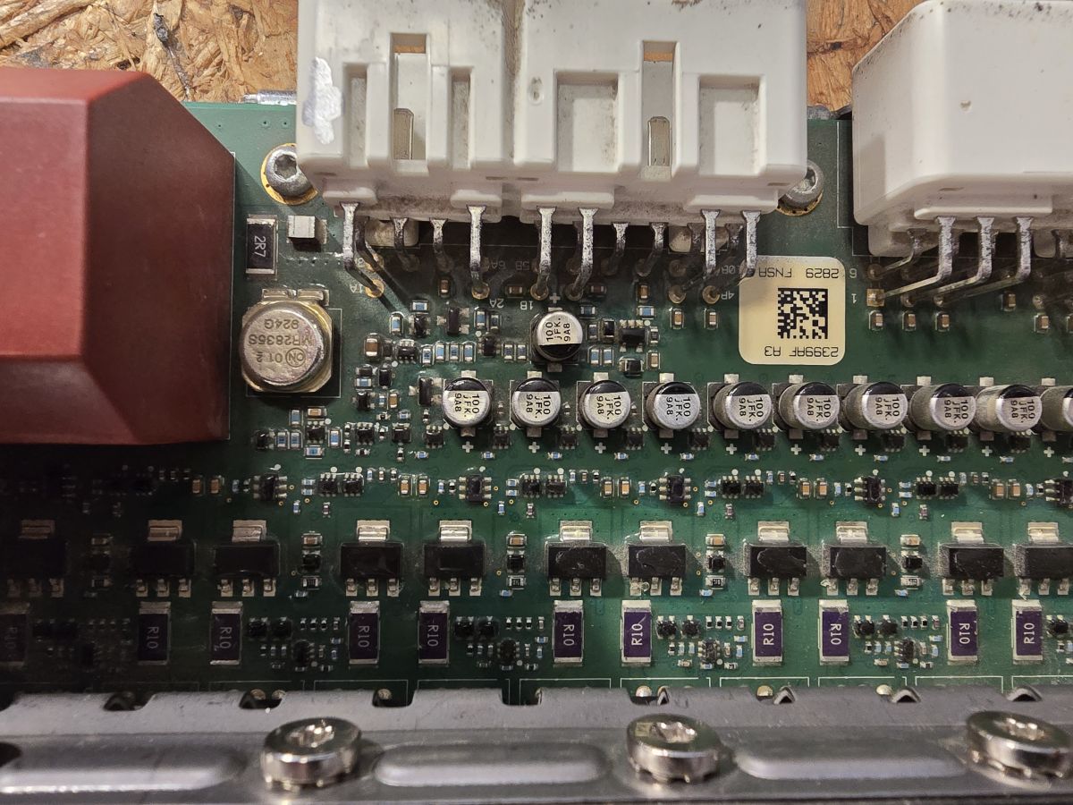

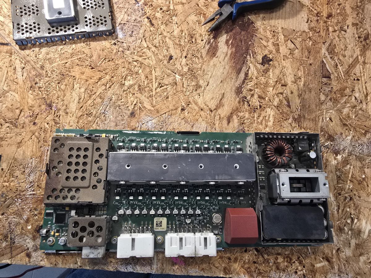

    Witam, mam do naprawy wzmacniacz z Lexus IS z
    Płytka wzmacniacza samochodowego z Lexusa IS 2008-2009 na stole warsztatowym. 2008-2009 roku.
    Nie działa, nie uruchamia się, przy starcie bezpiecznik 5 A od razu się pali. Ma ktoś pomysł, co mogło paść?
    Płytka drukowana wzmacniacza samochodowego z Lexusa IS na drewnianym blacie roboczym.

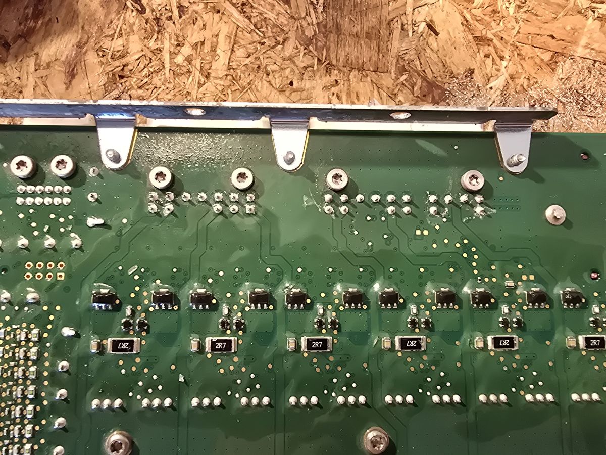

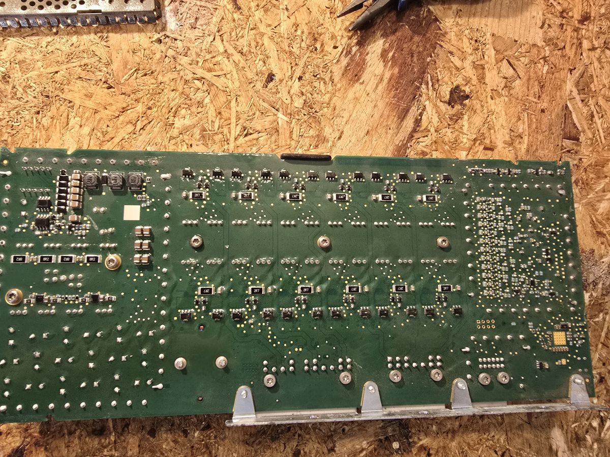

    poszukaj diode zabezpieczajaca TVS na wejsciu zasilania to przede wszyskim potem pomierzyć do masy główne linie zasilania. Gdzieś jest zwarcie to łatwo namierzyć.

    >>21538534 Nie mam pojęcia, gdzie jest taka dioda na tym układzie. Szukam i nie mogę jej dojrzeć. Podrzucam kilka zdjęć.
