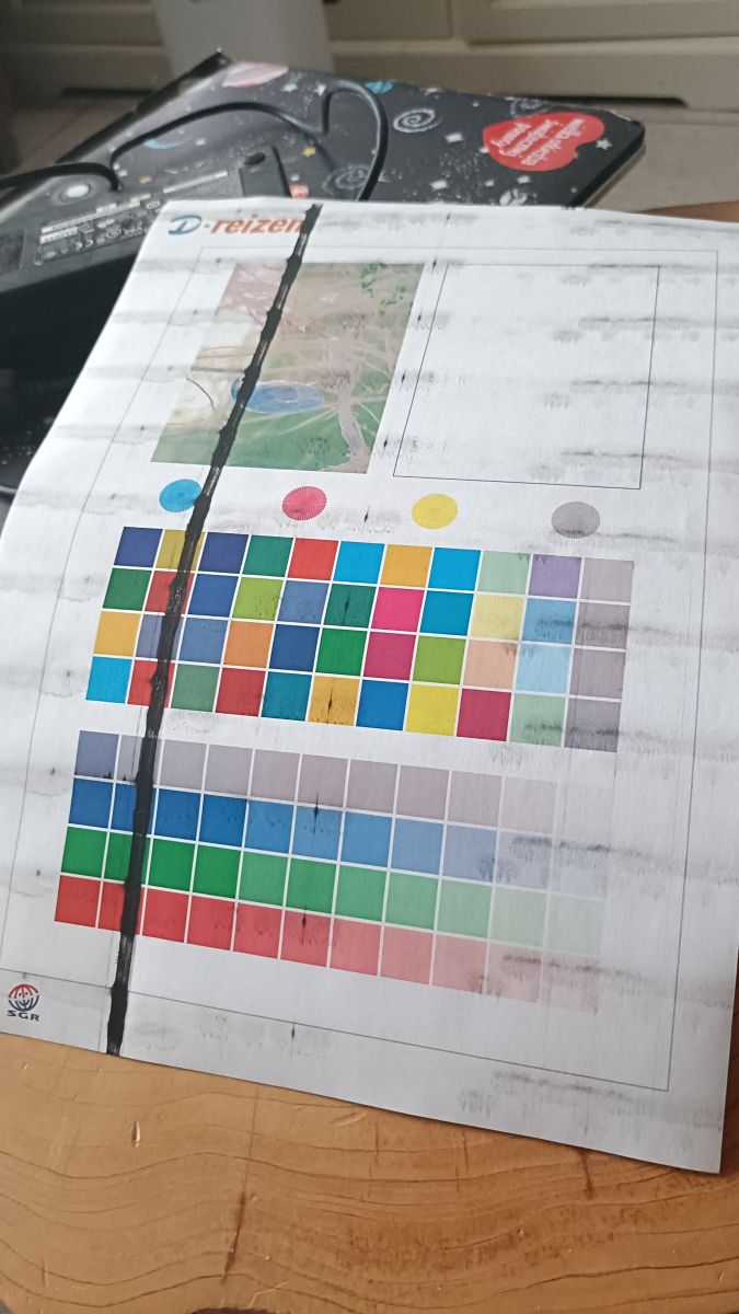

Develop ineo 284e – paski wzdłużne i poprzeczne na wydruku, co wymienić?
munestic 04 Maj 2025 16:12 261 2
  • #1 21538785
    munestic
    Posty: 3
    Mam problem z drukarką Develop ineo 284e. W załączonym zdjęciu widać paski wzdłużne i poprzeczne.
    Pytanko do specjalistów, co jest tutaj do wymiany?
    Arkusz testowy wydrukowany na drukarce z widocznymi czarnymi, pionowymi oraz poziomymi paskami i przebarwieniami.
    AI: Czy paski pojawiają się na wszystkich wydrukach (zarówno czarno-białych, jak i kolorowych) oraz podczas kopiowania, czy tylko przy drukowaniu z komputera?
    Na wszystkich wydrukach
    AI: Jakie materiały eksploatacyjne (np. toner, bęben, developer, rolki) były ostatnio wymieniane lub serwisowane w tej drukarce?
    Nie było nic wymieniane
  • #2 21538923
    cefram
    Posty: 1469
    Pomógł: 167
    Ocena: 92
    Zobacz w jakim stanie masz czarny bęben - wygląda ze jest w fatalnym.
  • #3 21539069
    copyman
    Specjalista - kserokopiarki
    Posty: 8291
    Pomógł: 1105
    Ocena: 833
    Przy okazji rzuć okiem na wywoływaczkę. Tu też może być problem.
    C.
