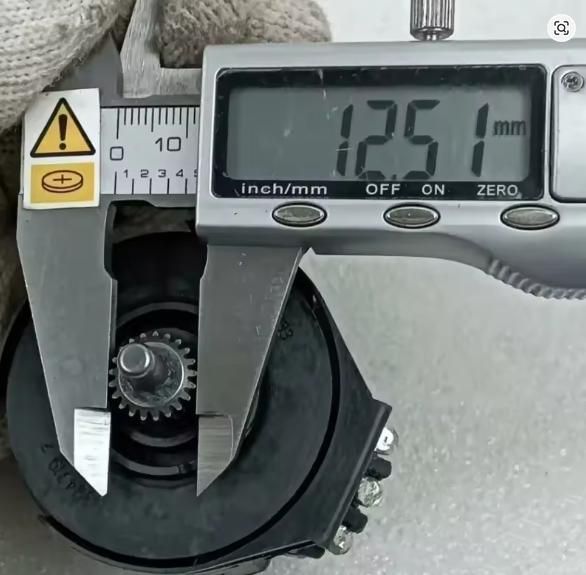

    Znalazłeś w sprzedaży taką zębatkę, czy chcesz ją dorabiać? Czy też ta z 21 zębami oznaczona nr 53 z rysunku złożeniowego Link mechanizmu przekładni pasuje wymiarami również na oś silnika?
    Cyfrowy suwmiarka mierzy średnicę małej metalowej zębatki, wskazując wartość 12,51 mm.
    A może kupisz sam silnik z zębatką bez elektroniki: Link

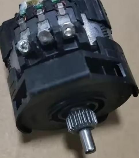

    Gdy części zapasowe są dostępne do tej wkrętarki to nie zmieniałbym modelu na taki do którego nie ma części zamiennych. Gdzieś przewinął mi się model, że jest dostępny nawet sam wirnik wraz z zębatką, ale w cenie całego silnika, więc wolałbym kupować silnik nowy bo stan używanego zawsze budzi wątpliwości... Co do zębatki to gdy nie znajdziesz jej osobno po wymiarach to marnie widzę jej przekładkę. Ustaliłeś już w jaki sposób osadzona jest zębatka na wałku silnika? Czy na pasowanie czy na kleju, czy w jakiś inny sposób blokowana? Nie zamykaj tematu, to może ktoś się odezwie w kwestii sposobu mocowania oraz czy realna jest wymiana samej zębatki?

    Próbowałem w innej wkrętarce wymieniać i niestety - zębatka osadzona była tak, że nie dało się jej zdjąć "kulturalnie". Grzanie, chłodzenie, ściągacze, pobijanie... Ogólnie "da się", ale silnik został tak zmaltretowany, że nie miało to sensu.

    Nie wiem, czy była klejona, czy osadzana na gorąco (raczej to pierwsze) Ale jak mówię grzanie nic nie dawało, a ośka jest zbyt delikatna, żeby poszło to kulturalnie.

    Wbrew pozorom urządzenie do rozcinania może uszkodzić ośkę (zębatka jest twarda, ośka nie). Zeszlifowanie z 2 stron działa znacznie lepiej.

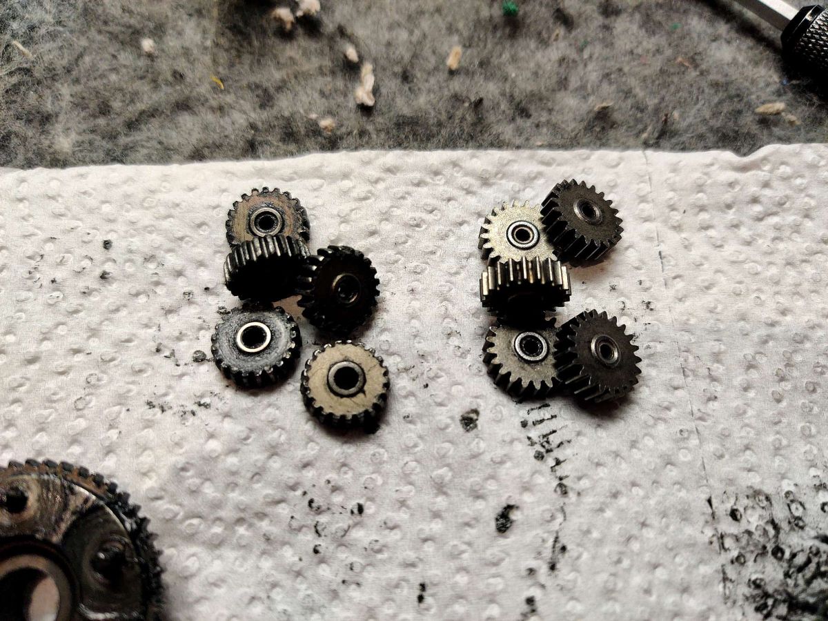

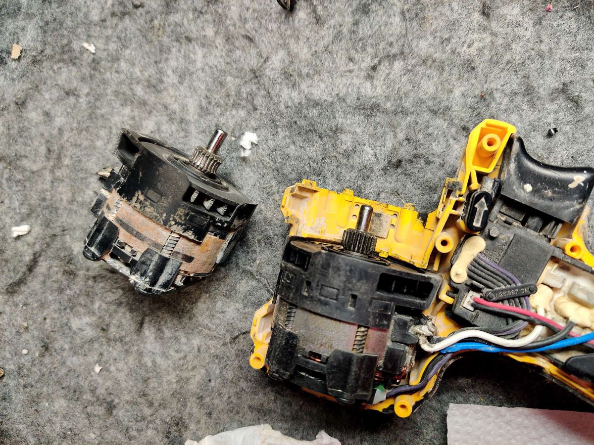

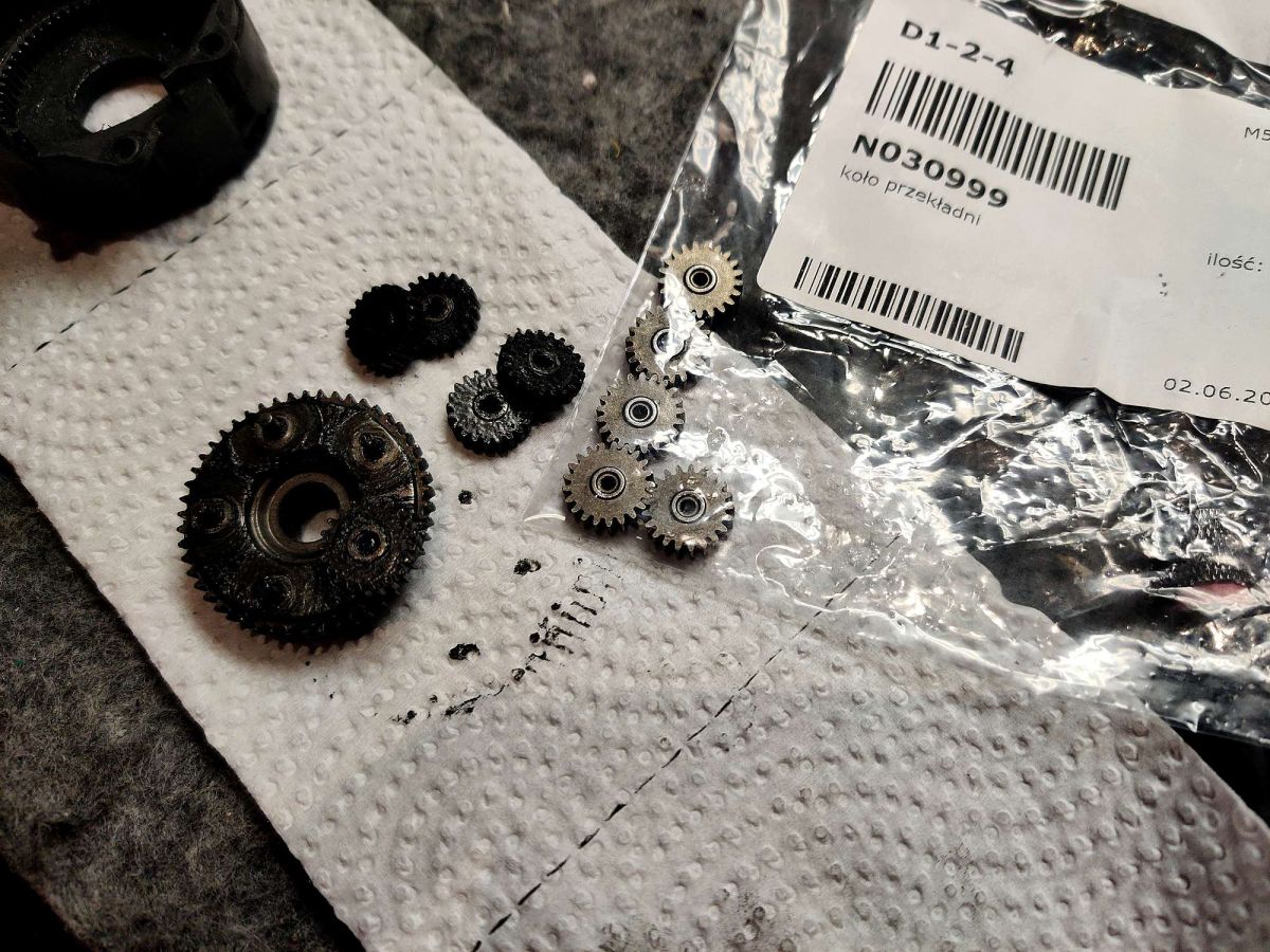

    Ja już nie kombinowałem. Przyszedł silnik, stwierdziłem, że zębatki współpracujące z tą na wirniku też wymienię. Całą przekładnie wyczyściłem i nasmarowałem. Dałem smar łożyskowy, choć przypomniałem sobie, że mam też taki przekładniowy, którego używałem do szlifierki kątowej.
    Reasumując, używany silnik ~100zł, zębatki 20zł. Zębatki nr 53, o które pytał wyżej kolega. Średnice mają tą samą, ale ta z wirnika jest 2x grubsza ;)
