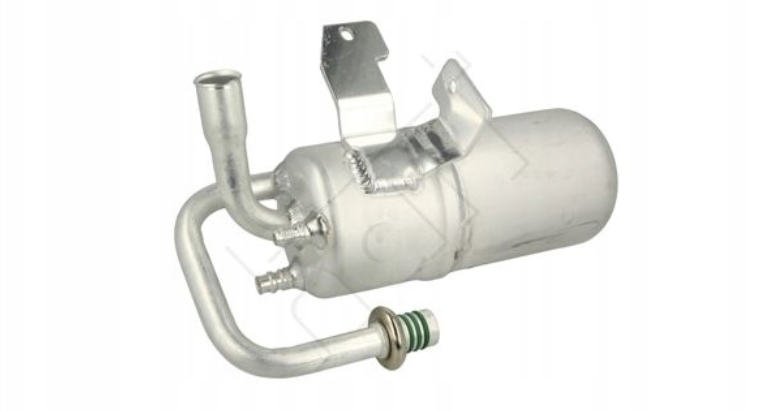

    ale że to był październik to już odpuściłem temat, stwierdziłem że znowu uzupełnię olej na wiosnę i tak chciałem zrobić, włączyłem klimę, nawiew na full, uzupełniam z puszki i nic, klima nadal cyka, wskazówka lata od zielonego pola do czerwonego i się wyłącza, myślałem że mam za dużo r290 po poprzednim uzupełnianiu to spuściłem do zielonego około 30 i znowu chciałem dobić i nic. Wyglada że chyba mam zapchany filtr/osuszacz, patrzę po aledrogo ale samych filtrów nie ma jest tylko taka puszka
    Srebrny filtr osuszacz klimatyzacji z rurkami i mocowaniami, przeznaczony do samochodu Mazda 2.
    piszą że to jest do tego modelu. Pytanie czy faktycznie to jest ten filtr?
  • #2 21539606
    Zaz13
    Poziom 29  
    Posty: 1144
    Pomógł: 130
    Ocena: 250
    To jest osuszacz klimatyzacji i raczej mało prawdopodobne żeby się zapchał

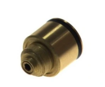

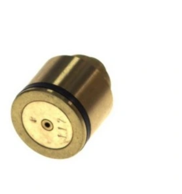

    No to co w takim wypadku 'zatyka' układ? bo takie są objawy, zawór rozprężny? coś takiego?
    Metalowa, cylindryczna część z centralnym otworem oraz uszczelką O-ring, widoczna na białym tle. Metalowy zawór rozprężny do układów klimatyzacji z widoczną uszczelką.
    co tu się może zepsuć albo zapchać?
  • #6 21539768
    jarewa
    Poziom 35  
    Posty: 3089
    Pomógł: 228
    Ocena: 511
    A skąd wiadomo że się coś zapycha, uklad to nie tylko zawor rozprezny ale też sprężarka, nie znam tego układu w tym aucie a czy czasem nie ma tam sprężarki o zmiennej wydajności? A moze ma dysze dlawiaca a nie zawor rozprezny.
  • #7 21539792
    Janusz_kk
    Posty: 5692
    Pomógł: 216
    Ocena: 1428
    Nie, to prosty układ, ma sprzęgło które włącza/wyłącza sprężarkę.
    Dlatego że pół roku temu takich skoków ciśnienia po włączeniu sprzęgła nie było, lekko wzrastało ciśnienie i tyle, trzymało się na zielonym zakresie manometru, teraz od razu skacze na czerwone i sprężarka się wyłącza.
    A czym, się to różni? jedno i drugie dławi, jedno i drugie musi mieć regulację dławienia.
