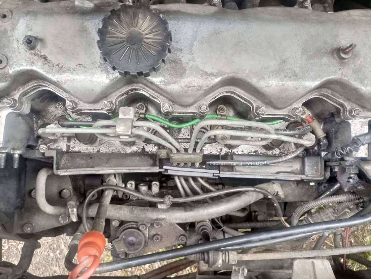

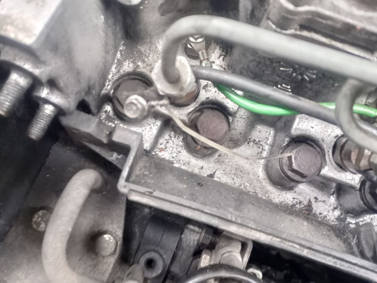

    Czy ten powinien być zatkany od wtryskiwacza przelew
    Widok z góry na silnik samochodowy z widocznymi przewodami paliwowymi i przelewowymi oraz pokrywą zaworów.
    Zbliżenie na przewody i elementy przelewu przy wtryskiwaczach silnika, jeden otwór wydaje się niezaślepiony.

    Z jednej strony zatkany, a z drugiej ma iść np do filtra, baku.....

    Przecież zatkany zaślepiony jest tylko z jednej strony więc w czym problem. Z drugiej normalnie spływa. To jest tylko przelew tam paliwo ma tylko kapać.

    To jest zrobione dobrze, czy powinien iść gdzieś ten odpływ?

    masz Ok... z racji tego, że wszystkie wtryskiwacze mają taką samą budowę, a przelewy wtryskiwaczy są połaczone szeregowo, to wygląda to tak, że od jednego skrajnego jest odprowadzanie tzw. przelewu do filtra/zbiornika... a wtryskiwacz z drugiego końca ma na jednym króćcu zaślepkę...
