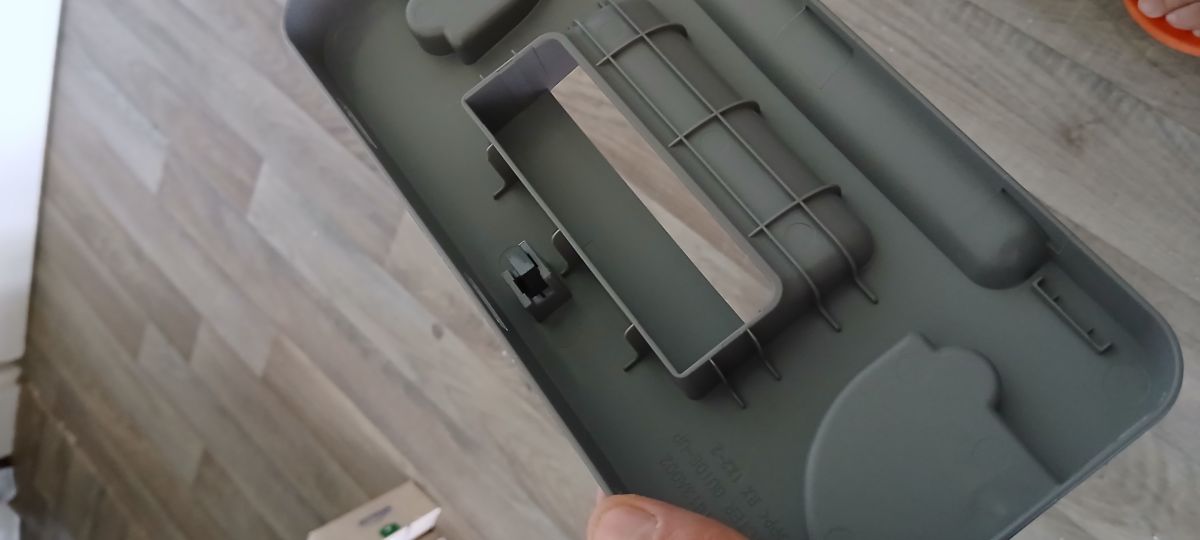

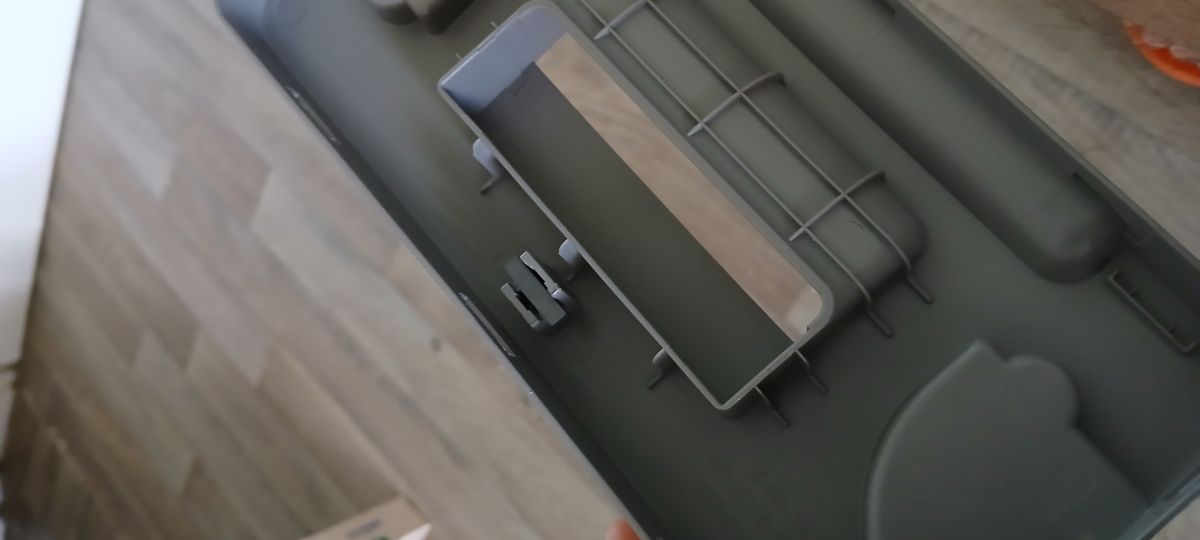

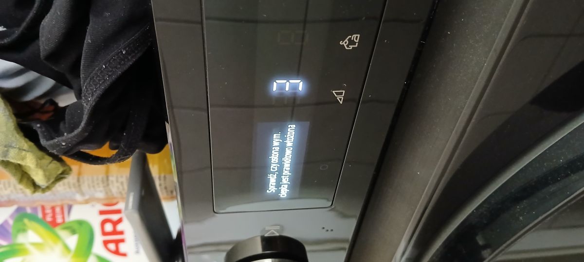

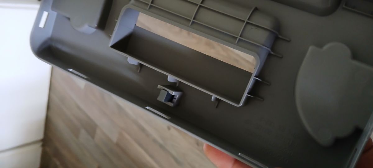

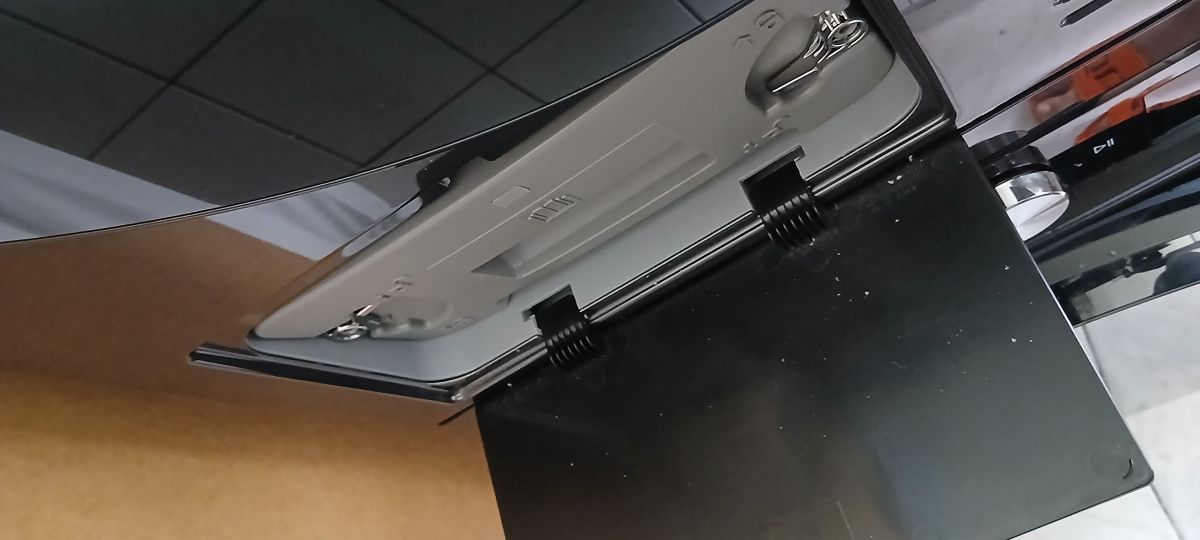

    Suszarka Samsung DV90BB7445GBS6 – obudowa wymiennika ciepła spadła na ziemię i wypadł magnes. Jakbym go nie wsadził, wyskakuje komunikat o sprawdzeniu zamknięcia drzwiczek wymiennika ciepła. Może ktoś pomoże, bo wzywać serwis trochę lipa, chyba że jeszcze czegoś brakuje.
    Panel sterowania suszarki Samsung DV90BB7445GB z wyświetlanym komunikatem o sprawdzeniu zamknięcia wymiennika ciepła. Otwarta klapka obudowy wymiennika ciepła suszarki Samsung, widoczne zawiasy i wnętrze klapki. Widok wewnętrznej strony plastikowej obudowy wymiennika ciepła suszarki Samsung, z zaznaczoną wnęką na magnes. Obudowa wymiennika ciepła suszarki Samsung z widocznym magnesem umieszczonym w środku. Wnętrze plastikowej obudowy wymiennika ciepła do suszarki Samsung z widocznymi wgłębieniami i miejscem na magnes.
    AI: Czy magnes, który wypadł, jest cały i nieuszkodzony, czy może coś się z nim stało podczas upadku?
    Jest cały.
    AI: Masz może zdjęcie tej obudowy wymiennika ciepła i magnesu? Może łatwiej będzie wskazać dokładne miejsce albo sprawdzić, czy czegoś jeszcze nie brakuje.
    Dodałem zdjęcia.

    Zbyt wielu tego raczej nie rozbierali żeby wiedziało gdzie ma być magnes. Weź go do ręki i przykładaj do obudowy filtra, jak trafisz to zniknie komunikat. Wtedy już pozostanie tylko znaleźć mu miejsce w filtrze. Ale raczej będzie gdzie przy krawędzi zamontowany. Najprawdopodobniej górny róg. Pokaż zdjęcie drugiej części tego filtra.

    >>21540440 To jest tylko obudowa filtra, nie da się przyłożyć samego magnesu do tej klapki zdjęcie 2, tam jest wycięcie. Na 3 zdjęciach w różny sposób to umieściłem, niestety żaden prawidłowy.

    Bo prawdopodobnie próbujesz to wciskać nie tam gdzie trzeba. O ile dobrze kojarzę, to gdzieś po obwodzie powinien być on umieszczony.
    Jak kolega wyżej Ci już wspomniał, można poszukać samym magnesem miejsca w którym zadziała czujnik i wóczas na pokrywie zlokalizować jego właściwe miejsce.
    Jak tego nie ogarniesz, to zostaje zakup nowej pokrywy, ale ta do tanich nie należy...

    Jedyne zgrubienie jest naprzeciw miejsca, gdzie na zdjęciach umieszczam magnes. Tylko jakbym go nie włożył, to nie działa.

    Okazało się, że uchwyt na magnes jest na boku obudowy i nie wygląda jak część, w którą wchodzi magnes.
