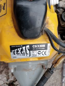

    Mam problem z kosą spalinową Texas. Podkaszarka nie nabiera mocy. Proszę o pomoc.
    Instrukcja obsługi do kosy spalinowej Texas, zdjęcie prezentujące model CG230B, CG260B, CG330B lub CG430B.
    Zbliżenie na silnik spalinowej podkaszarki Texas CG330B z widoczną tabliczką znamionową.

    >>21539955
    Czy przed zdarzeniem kosa pracowała poprawnie, w jakich warunkach, czy zjawisko wystąpiło nagle czy po czasie? To pierwsze uruchomienie w tym sezonie (kosa po zimie)? Opisz dokładniej.
    Mieszanka paliwa właściwa (paliwo świeże)?
    Zbiornik paliwa czysty?
    Filtr powietrza czysty?
    Filtr paliwa dobry?
    Odpowietrznik drożny?
    Świeca sprawna (jaki ma kolor po wykręceniu, mokra, sucha, czarna, biała)?
    Czy po wykręceniu świecy tłok ma nagar?
    Wężyki paliwowe całe (brak spękań, załamań i zagięć utrudniających pobór paliwa ze zbiornika)?
    Tłumik (wydech) drożny?
    Kanał wydechowy w cylindrze ma nagar (zmniejszony jest otwór tego kanału)?
    Czy tłok posiada jakieś zarysowania widoczne od strony wydechowej po odkręceniu tłumika?
    Czy pierścienie na tłoku wyglądają na nieuszkodzone?
    Czy są jakieś widoczne wycieki (okolice kolektora, gaźnika, cylindra, wału, wydechu, świecy, uszczelka zbiornika paliwa)?
    Czy śruby mocowania gaźnika, wydechu, cylindra są dokręcone (lewe powietrze)?
    Czy kosa odpala a potem gaśnie?
    Traci moc gdy jest rozgrzana, czy zimna?
    Czy w wężykach paliwa są widoczne bąbelki powietrza?
    Czy podczas uruchamiania/pracy są jakieś nietypowe dźwięki (dzwonienie, chrobotanie, inne)?
    Czy ciągnięcie za linkę rozruchu jest płynne, utrudnione, ciężkie, całkowity brak oporu?
    Czy "utrata mocy" to dla Ciebie zmniejszony ruch obrotowy głowicy (problem ze sprzęgłem, przekładnią) czy generalnie słaby silnik?
    Czy dodawanie gazu dławi silnik?
    Czy kosa odpala normalnie na ssaniu i potem bez ssania?
