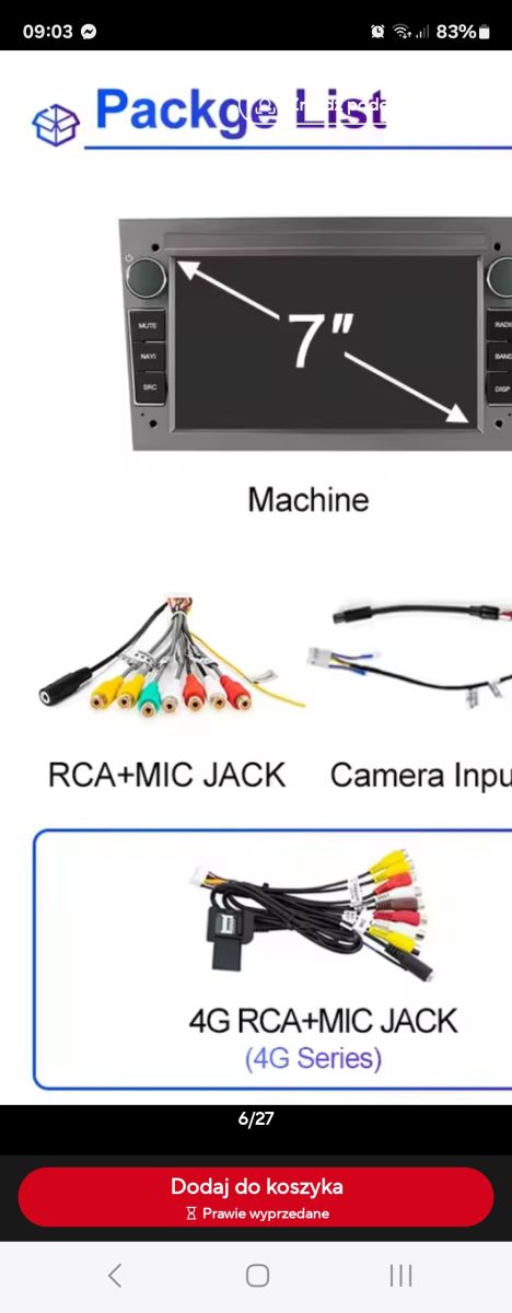

    W większości jest wbudowany mikrofon wewnętrzny, ale bardzo słabej jakości. Prawdopodobnie z tyłu radia powinieneś mieć specjalne wejście pod mikrofon zewnętrzny typu (jack), przejrzyj instrukcję.
    >>21543867
    Tak jak myślałem. W podanym linku przez ciebie masz wejście na zewnętrzny mikrofon
    Lista elementów zestawu radia samochodowego z 7-calowym ekranem oraz kablami RCA i wejściem na mikrofon zewnętrzny.

    Tak, dzięki mam możliwość podłączenia dodatkowego, jednak chciałem zwiększyć czułość softwarowo. Najwyżej spróbuję ten w radiu fizycznie podmienić na jakiś inny.
