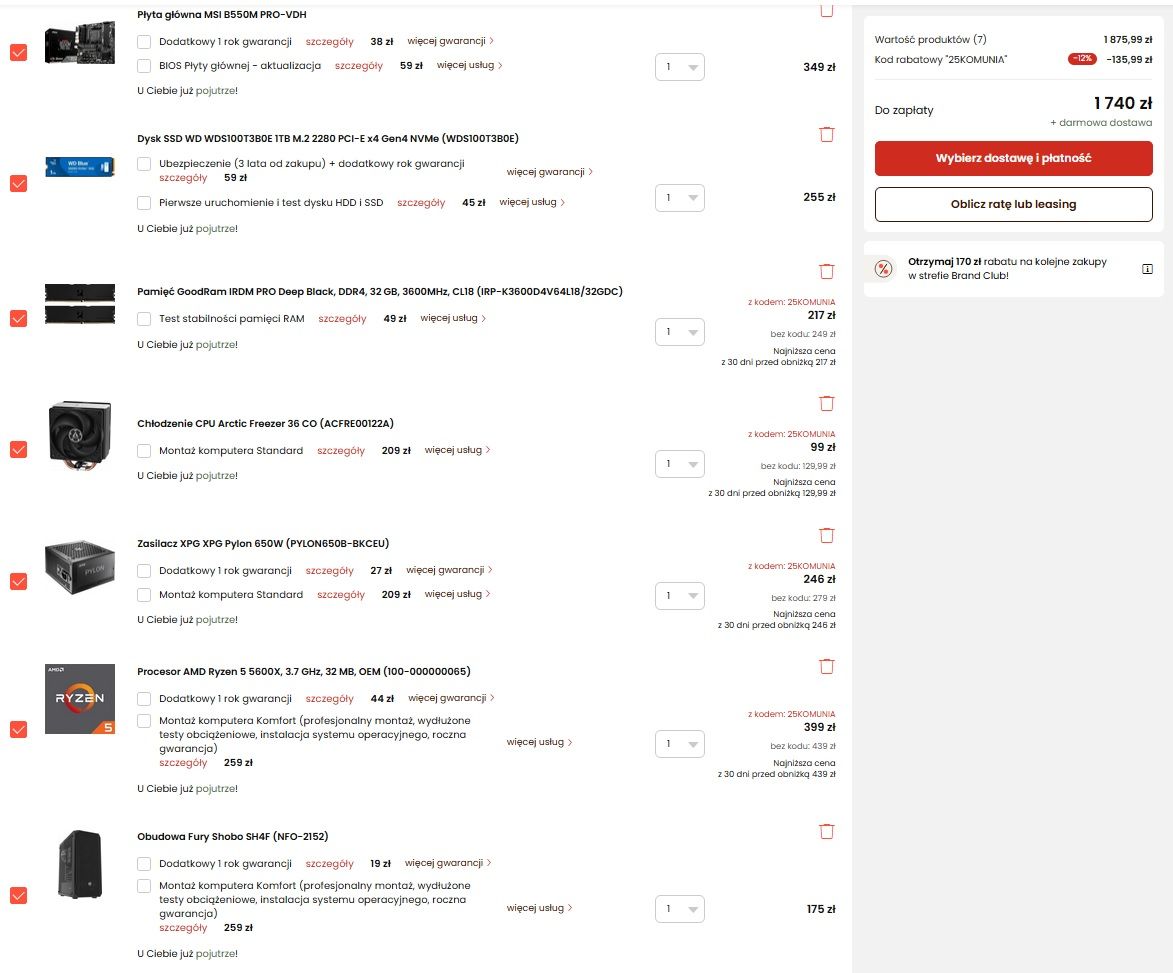

    Składanie zlecisz sklepowi czy jakiemuś lokalnemu serwisowi? Bo nie wiem ile odliczyć. Tak mniej więcej, baza 1750zł:
    Zrzut ekranu z koszyka sklepu internetowego z częściami komputerowymi o łącznej wartości 1740 zł po rabacie.
    Karta 1726zł:
    https://www.amazon.pl/SAPPHIRE-PULSE-RADEON-Gaming-GDDR6/dp/B0CGLYMRFX
    Składanie w Morele 209zł, w lokalnym serwisie komputerowym może być ciut taniej. Sklep bez problemu złoży kompa bez karty, kartę montujesz samodzielnie. Instalujesz Windowsa bez aktywacji i w międzyczasie dozbierywujesz brakujące ~200zł na licencję z Proshopu.

    Po moich zakupach licencji w Proshopie mogę tylko napisać, że warto zastanowić się dwa razy nad zakupem tej licencji, bo do dziś nie jestem pewien, czy kupiłem coś bardziej legalnego niż od sprzedawców typu tanie kodziki pl.
    Zestaw wygląda fajnie. Tym bardziej że da się skorzystać z promocji w Morele.
