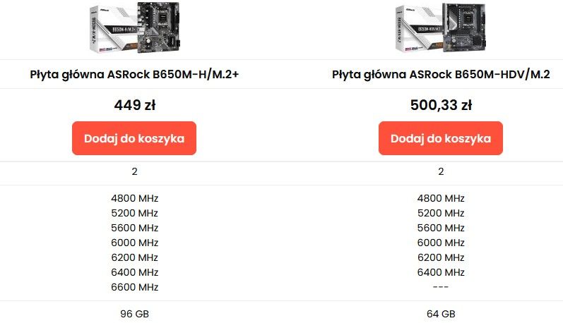

    Ok teraz czaję, myślałem, że 3 to wersja 3, a 5 to wersja 5, a tu inną liczbę trzeba brać pod uwagę.
    Tak samo jak Zen 4 to piąta generacja - nie ułatwiają :D
    Pisząc "to" miałem na myśli procek :)
    Czyli jak jestem zainteresowany Ryzen 5 7500F to chipset AM5, a co za tym idzie pamięć DDR 5.
    Wg producenta przy tym procku tego typu chipsety: A620 , X670E , X670 , B650E , B650 , X870E , X870 , B840 , B850.
    Rozumiem, że to nie ATX tylko micro ATX, ale nadal wszystko tam siądzie?
    Reasumując jak zmienia się procek to musi się zmienić płyta główna i pamięć, żeby to wszystko było kompatybilne. Czy tylko to czy coś jeszcze?
    Tylko na morele ta płyta MSI co podałem to wychodzi mnie 440zł, a ta Asrock jakieś 480 zł. Czy tu tylko różnica w cenie czy jeszcze jedna lepsza od drugiej?
    Z tego co widzę jest jeszcze B650M HDV/M.2. z plusem i bez plusa. Różnice tylko takie jaki na screenie?
    Tak patrzę i te płyty mają po 2 sloty pamięci. Słyszałem, że nawet jak są 4 sloty to najlepiej osadzać 2 - prawda to?
    Przyszłościowo jakbym chciał mu rozszerzyć pamięć to wiadomo na 2 slotach kupić 2 moduły o większej pojemności i podmienić, a jakby były 4 sloty to miałoby sens dokupywać 2 kolejne moduły?
    Podsyłam koszyk celem oceny czy sprzęt tutaj się zgadza i można takie coś kompletować?
    Monitor zdrożał :D
    https://www.morele.net/inventory/info/52107afe/
    Porównanie płyt głównych ASRock B650M z cenami i specyfikacjami.
    I nazywa się Ryzen 7000 ;) Zen 1 - Ryzen 1000, Zen+ - Ryzen 2000, Zen 2 - Ryzen 3000, Zen 3 - Ryzen 5000, Zen 4 - Ryzen 7000.
    ATX i MixroATX (mATX) różnią się tylko rozmiarem, ten drugi format jest ucięty u dołu więc ma mniej złącz PCI-E np. pod ewentualne karty rozszerzeń (dodatkowa dźwiękówka, karty przechwytujące, łączność bezprzewodowa itp).
    Asrock (wariant bez plusa) jest tu najlepszy - ma dobrą sekcję zasilania z radiatorami czy radiator na dysk M.2. Asrock z plusem to znacznie gorsza płyta.
    Procesor ma dwukanałowy kontroler pamięci, optymalną przepustowość uzyskuje się więc przy dwóch modułach RAMu w odpowiednich slotach. Gdy płyta ma tylko dwa ogranicza to możliwość rozbudowy w przyszłości, ale po pierwsze - 32GB do gier starczy jeszcze na bardzo długo, po drugie - często obsadzenie czterech slotów znacznie ogranicza max szybkość jaką wyrabia procesor (nawet do 4800MT/s). Po aktualizacjach BIOSu nie jest to już aż tak częsty problem na Ryzenei ale się zdarza.
