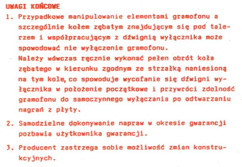

    Witam Mam pytanie , czy ktoś wie gdzie się znajduje regulacja powrotu ramienia w gramofonie Fonica GS 475 .

    Tak, jest tam instrukcja obsługi a na pierwszej jej stronie instrukcja wyważania a na drugiej stronie w uwagach końcowych na czerwono to co zapewne Cię interesuje - trzeba się zarejestrować w tym klubie i pobrać plik: Fonica_GS475_Instrukcja_obsługi.zip 23/01/20 8:48 pm 3.17 MB albowiem plik jest dostępny tylko dla zarejestrowanych użytkowników tego klubu....
    Czy o to Ci chodziło:
    Fragment instrukcji obsługi gramofonu, zawierający uwagi końcowe wydrukowane czerwonym tekstem.

    Mam już ten plik bo jestem klubowiczem ale tam nie ma mowy o tym jak i czym wyregulować powrót ramienia Ja mam taki problem ,ramie po zakończeniu płyty nie wraca ,muszę go popchnąć bliżej środka płyty żeby wróciło Albo nacisnąć przycisk stop .Mechanizm jako taki działa tyle że trzeba go wyregulować a nie chcę od razu rozkręcać gramofonu żeby znależć regulację

    Odpowiedź otrzymałeś na czerwono jaka czynność przywróci samoczynny powrót ramienia bez popychania, myślę, ze instrukcja jest napisana zrozumiale, możesz nie od razu rozkręcać, możesz to zrobić potem ale jak piszesz, że nie chcesz to oddaj go do serwisu lub do sklepu gdy jest na gwarancji...

    Bez urazy, ale to raczej ty nie rozumiesz, o czym ja piszę. Na czerwono jest napisane, co ZROBIĆ, GDY RAMIĘ SIĘ NIE WYŁĄCZA. Ja się pytam, jak i czym można WYREGULOWAĆ wyłączanie się ramienia WCZEŚNIEJ niż jest teraz. Teraz się wyłącza, a dopiero na LABELU.
    Już pozamiatane .Rozebrałem gramofon i znalazłem śrubkę regulującą powrót ramienia
