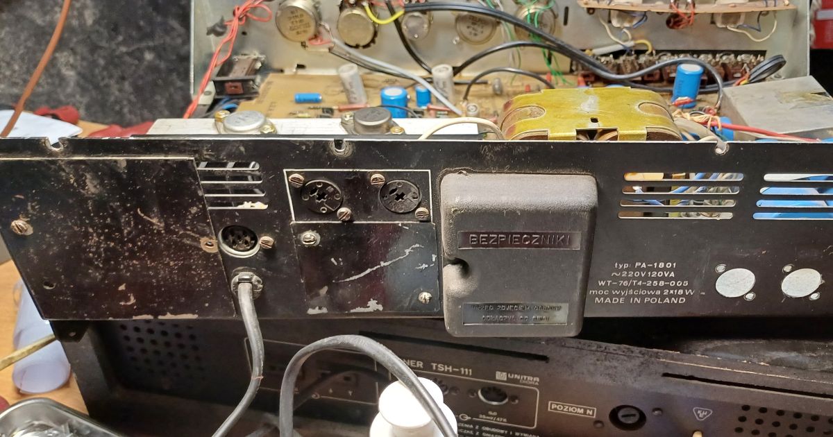

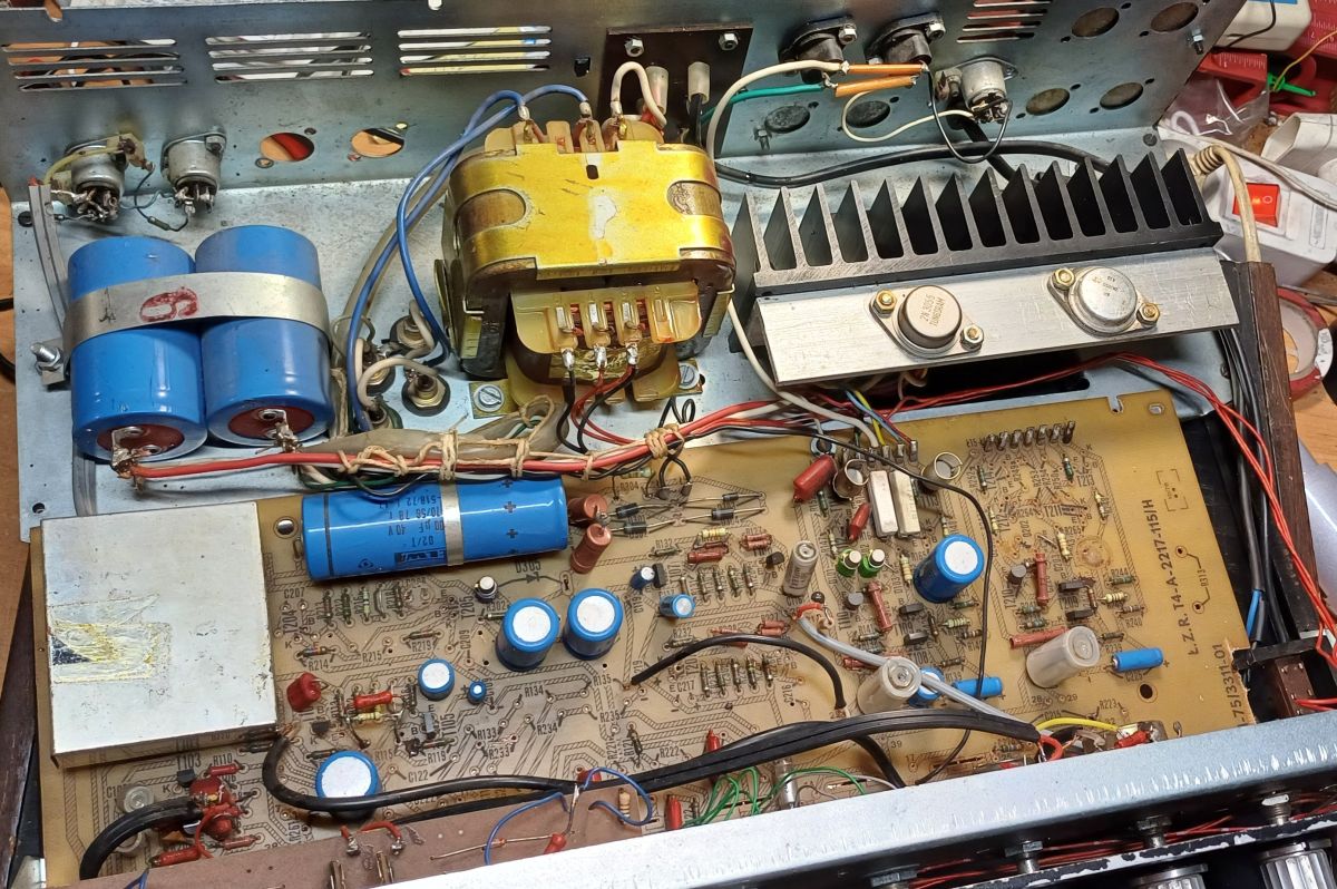

    Pochwalę się moim ostatnim zakupem na olx.
    W pełni sprawny pa 1801...
    Tył wzmacniacza PA-1801 z widocznymi złączami, bezpiecznikami i otwartą obudową ukazującą wnętrze urządzenia.
    Wnętrze wzmacniacza unitra PA 1801, widoczne kondensatory, transformator i płytki drukowane.
    Co z tym zrobić?

    andrzejf37 napisał:
    W pełni sprawny
    Sprawny powiadasz? To chyba jakiś sarkazm bo ja widzę braki elementów w jednym kanale. No i wyjścia na głośniki zmostkowane.

    Ktoś miał fantazję. Z ambiofonicznego quasi quadro zrobił monofoniczny szrot. I jeszcze wyciął wszystkie elementy z jednego kanału, nie wspominając o braku radiatora i końcówkach mocy.
    Także jak coś chcecie kupić na olx to poproście o zdjęcia wnętrza a najlepiej wysyłkę olx. Wtedy jest możliwość zwrotu.
    A ja cóż, zaraz się biorę za robotę i zrobię z niego kwadrofonię, bo kupiłem dla siebie.

    Na początku planowałem mozolnie odtworzyć wzmacniacz element po elemencie, ale szczęśliwie, praktycznie za darmo, dostałem drugi egzemplarz. też po przejściach, ale z kompletną i prawie sprawną płytą wzmacniacza. Więc z dwóch udało się przywrócić do życia jeden. Została nawet garsteczka części na przyszłość. :)
