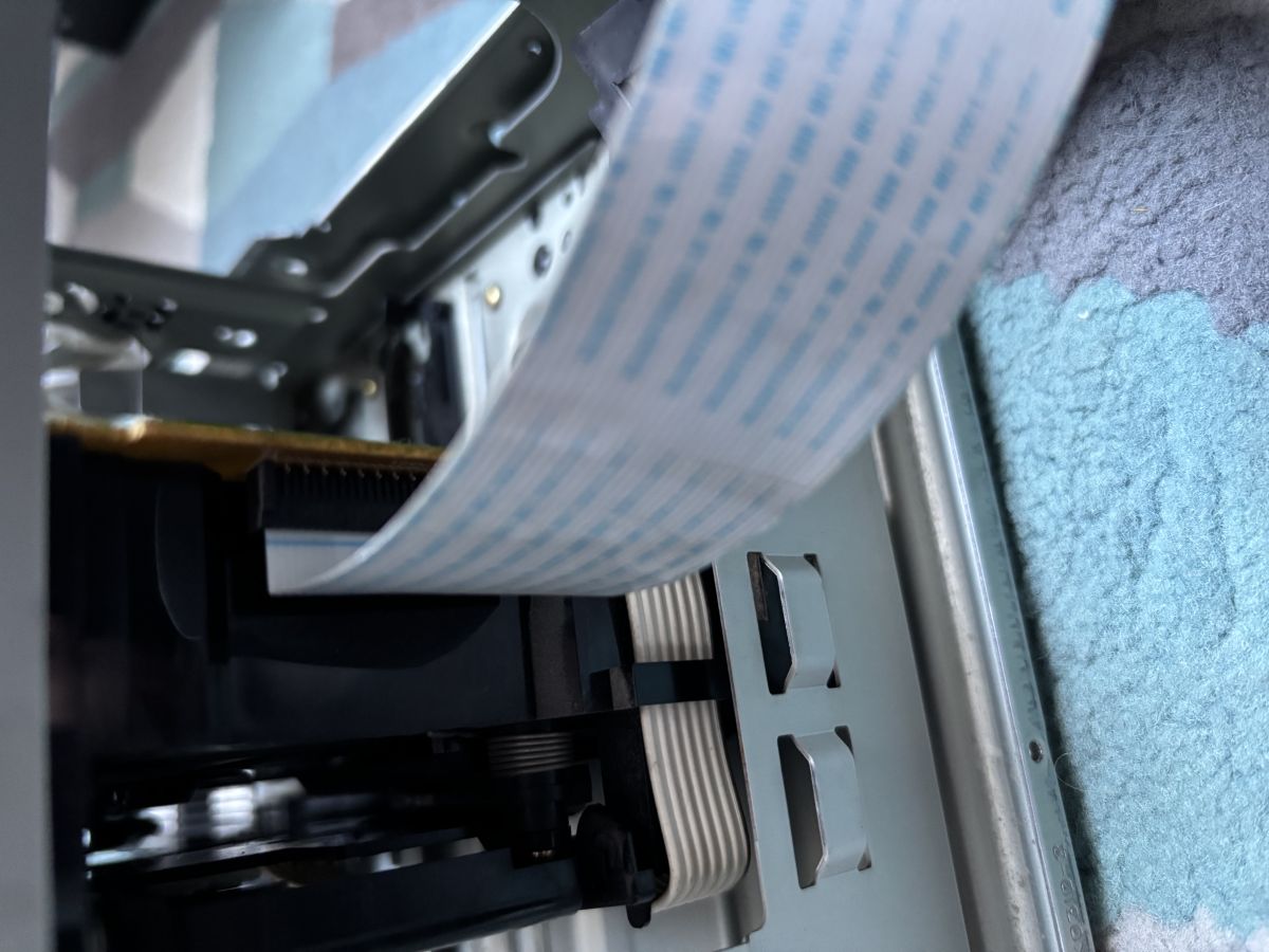

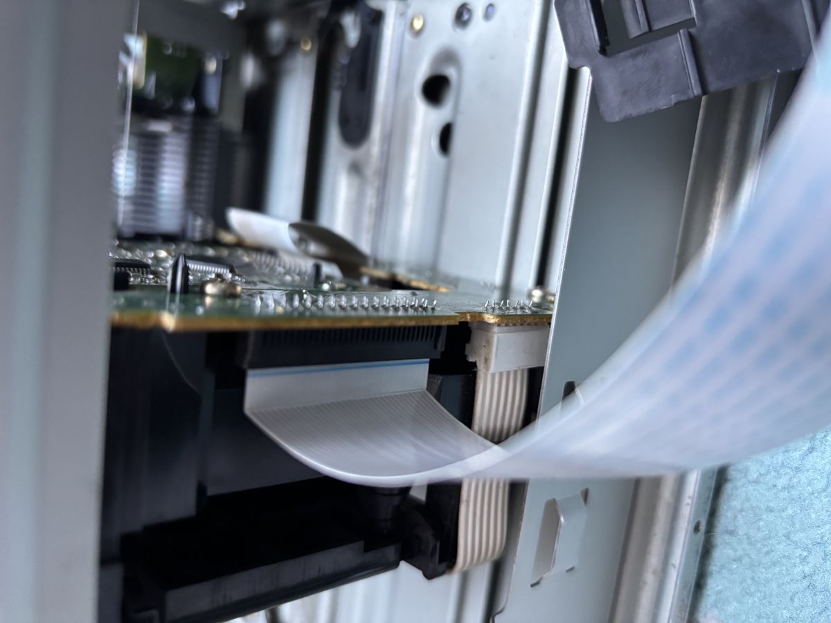

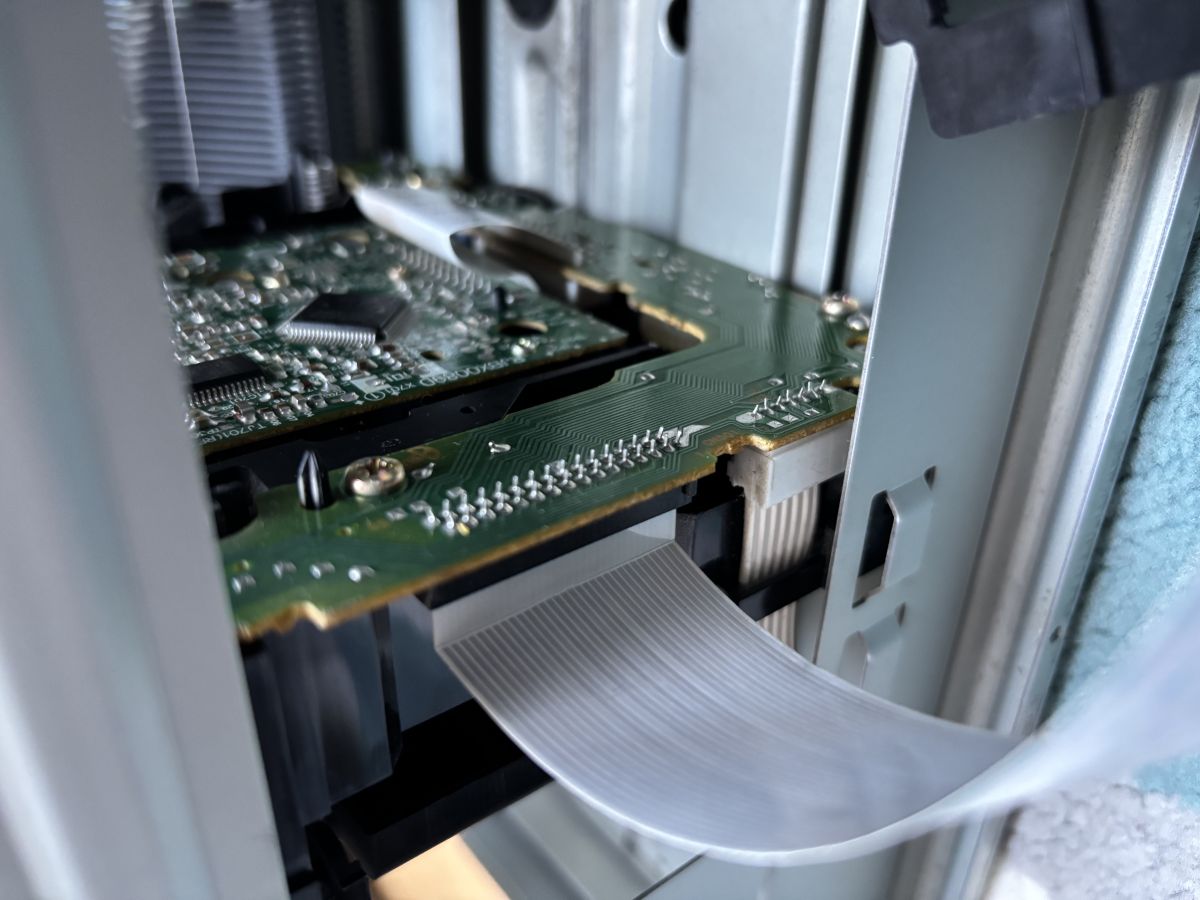

    Rozebrałem to i przeczyściłem, niestety bez zmian. Mam jeszcze taki sam egzemplarz z podobnymi objawami i zastanawiam się nad przekładką napędu. Ktoś podpowie, jak to jest z tymi taśmami – czy mogę je wyciągnąć z tego gniazda, czy to jest raczej nierozbieralne i powinienem to wylutować razem z gniazdem z płyty?

    taśma jest wciskana w gniazdo

    Dzięki wielkie za pomoc. Reasumując — udało mi się reanimować odtwarzacz. Wyciągnąłem napęd (potwierdzam — te tasiemki się wysuwają), potem poszedł odkurzacz, waciki i alkohol i sprzęt ruszył. Na jakieś 50 płyt nie czyta mi może 4, więc jest sukces.
