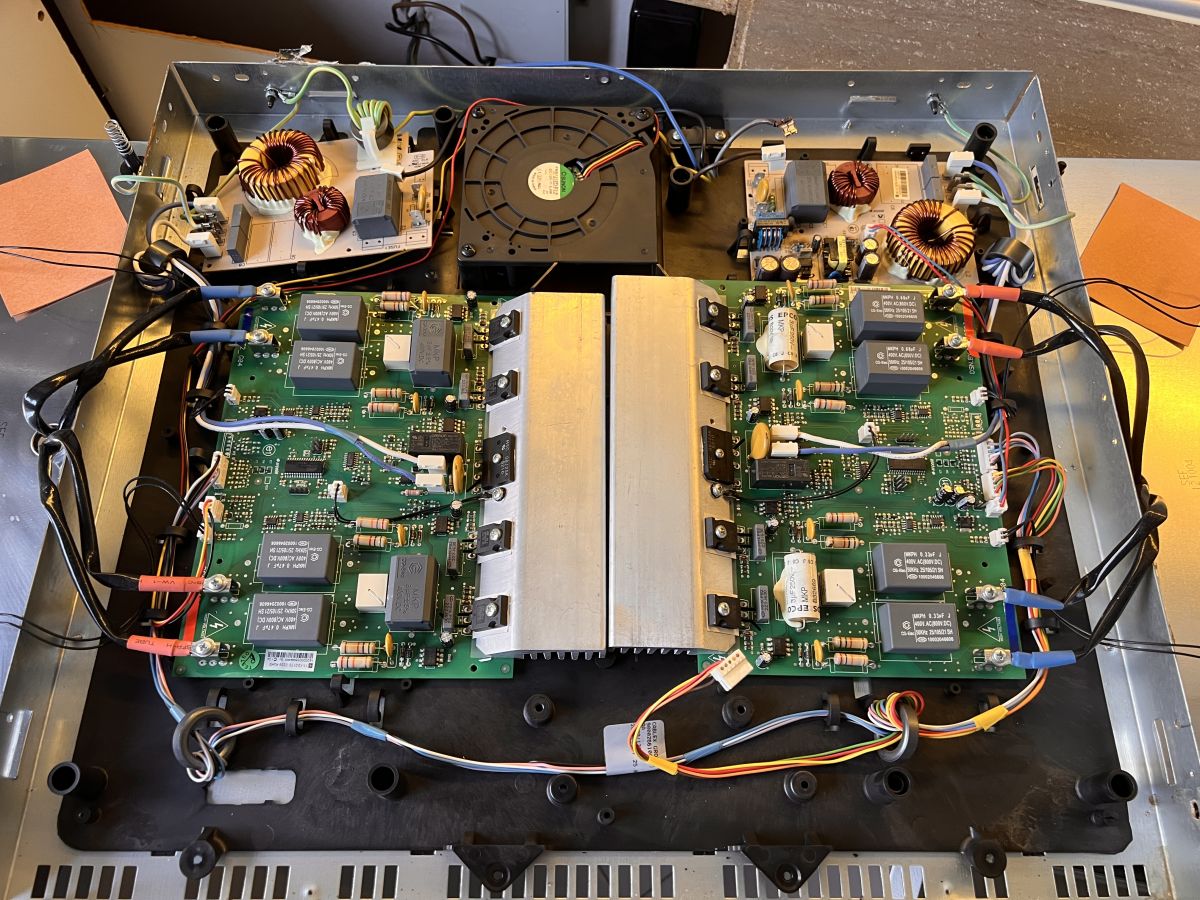

    Wnętrze płyty indukcyjnej BEKO HII64500 FT z widocznymi płytami głównymi, modułami zasilacza i wentylatorem.

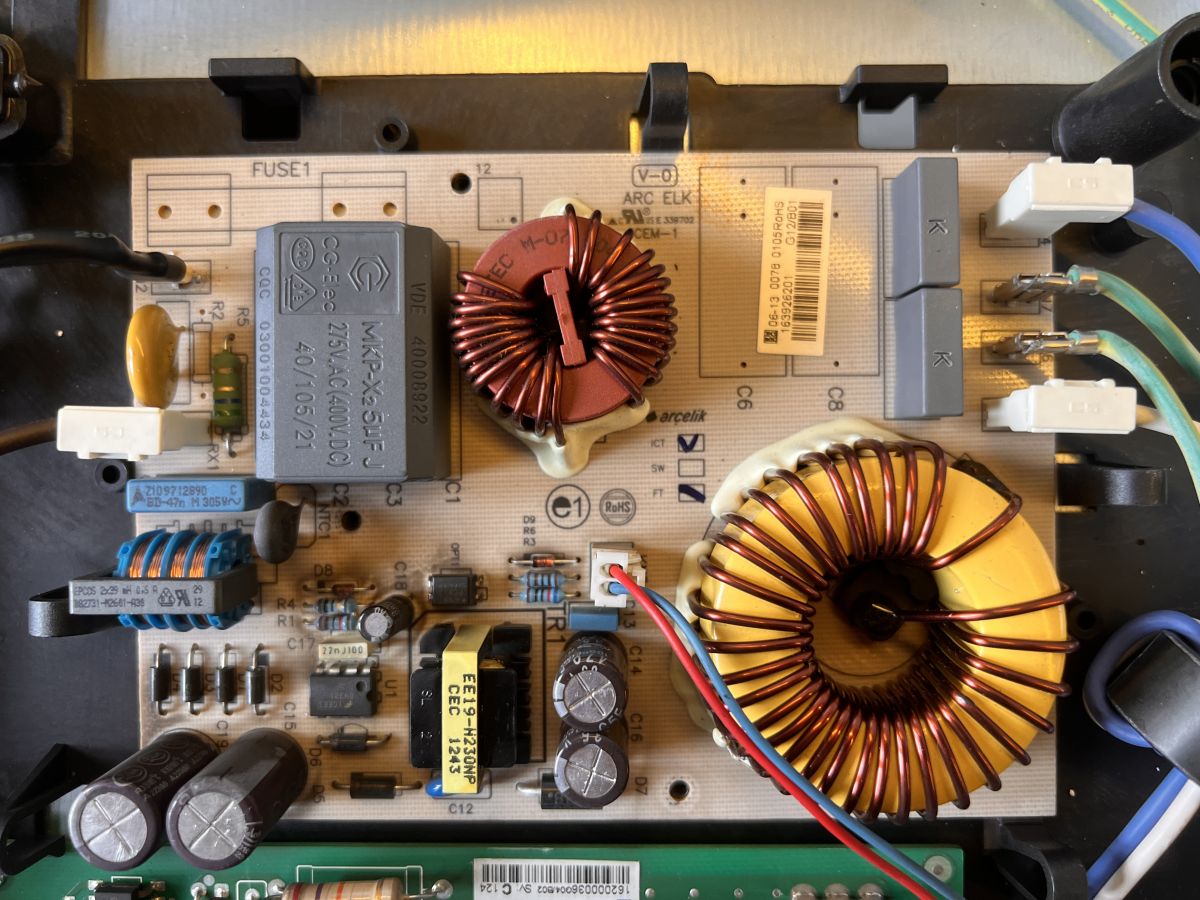

    Płyta indukcyjna Beko HII64500 FT pobiera prąd w stanie spoczynku.
    Problem polega na tym, że znacznie wzrosły mi rachunki za prąd, drogą eliminacji znalazłem, że płyta pobiera mi około 0,3–0,5 A, gdy jest wyłączona.
    Dodam, że płyta jest sprawna pod względem działania, pola grzewcze działają.
    Wg mnie coś jest nie tak z zasilaczem po prawej stronie, ponieważ po rozebraniu jej i włączeniu zasilania słychać, że w tym zasilaczu coś brzęczy/trzeszczy.
    Instalacja w domu 3-fazowa, miernik użyty do pomiaru – Uni-T cęgowy.
    Jak zdiagnozować i co pomierzyć, żeby wykluczyć na 100% płytę, a nie np. licznik poboru energii, który może oszukiwać.
    Wnętrze płyty indukcyjnej pokazujące elektronikę i zasilacze po odkręceniu obudowy. Zbliżenie na płytkę drukowaną zasilacza od płyty indukcyjnej BEKO z widocznymi elementami elektronicznymi. Płyta drukowana z podzespołami zasilacza płyty indukcyjnej BEKO HII64500 FT, widoczne cewki, kondensatory i przekaźnik.

    A co do elektroniki kuchenki, podłącz sam zasilacz (wydłub go lub odepnij przewody) tak, żeby te zielone płyty były odpięte i wtedy zmierz jednym i drugim miernikiem. Jeśli moje podejrzenia są słuszne, sam zasilacz dużo nie zje, chociaż 2×5 µF tam siedzi. Można policzyć, ile przez to płynie. Był gdzieś podobny temat na elektrodzie, tyle że gość miał taryfę C i planował dorobić prawdziwy wyłącznik do indukcji, czy tam jakiś stycznik z opóźnieniem.

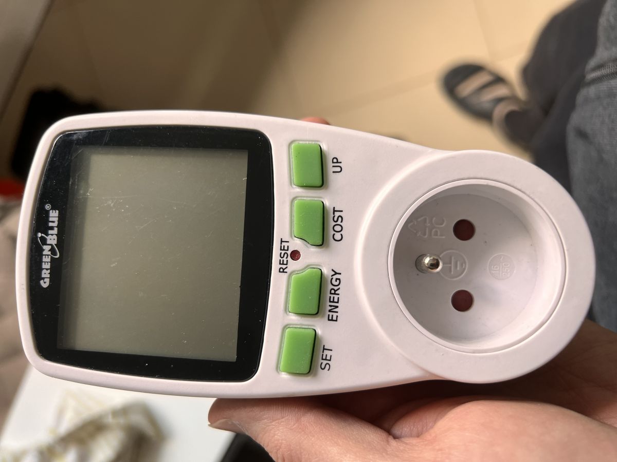

    Podłączyłem dzisiaj sam zasilacz pod licznik do gniazda 230 V i pobierał 0,8 W, a mierząc w tym samym czasie multimetrem cęgowym na przewodach, był pobór 0,3 A.

    Nie 0,8 A, tylko 0,8 W pobierał po podłączeniu pod licznik energii (zdjęcie).
    Wyłączony licznik energii GreenBlue z widocznym ekranem i zielonymi przyciskami.
    A mierząc multimetrem cęgowym 0,3 A.
    Pomiar robiłem samego zasilacza, wyciągniętego z płyty i podłączonego pod 230 V.

    @vilanova te liczniki za zwyczaj podają też ampery jak w nie poklikasz. Miernik cęgowy może mieć duże błędy na tak małych prądach.
    Porównaj wskazania licznika dla samego zasilacza i całej kompletnej kuchenki.
