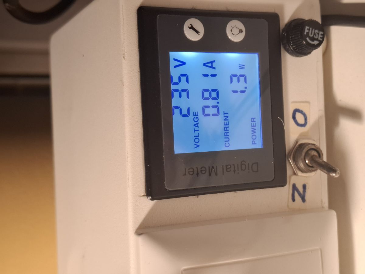

    Płyta indukcyjna to złodziej prądu. Chciałbym przekazać cenną uwagę po naprawie pojedynczej płyty indukcyjnej IK 2000, która polegała na wymianie tranzystora FGA25N120 ANTD i uporządkowaniu sterowania.
    Moja uwaga dotyczy dużego poboru prądu czuwania, który wynosi 0,82 A, co w porównaniu z prądem czuwania w TV, który wynosi około 0,15 A, to ponad 5 razy więcej. W związku ze wzrostem cen prądu proponuję zainstalować wyłącznik kołkowy 10 A albo odcinać napięcie przez wyjęcie wtyczki zasilającej.

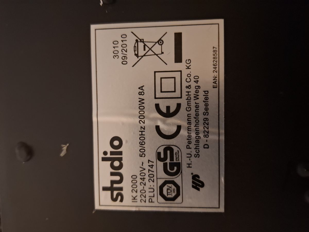

    W czuwaniu włączona jest tylko płytka sterowania, która włącza kuchenkę po naciśnięciu sensora POWER.
    Nie mam wiedzy porównawczej o poborze prądu w czuwaniu w płytach indukcyjnych.
    Wszystko działa prawidłowo i tak duży pobór prądu jest dla mnie zaskoczeniem.
    W czuwaniu tranzystor mocy nie bierze udziału.

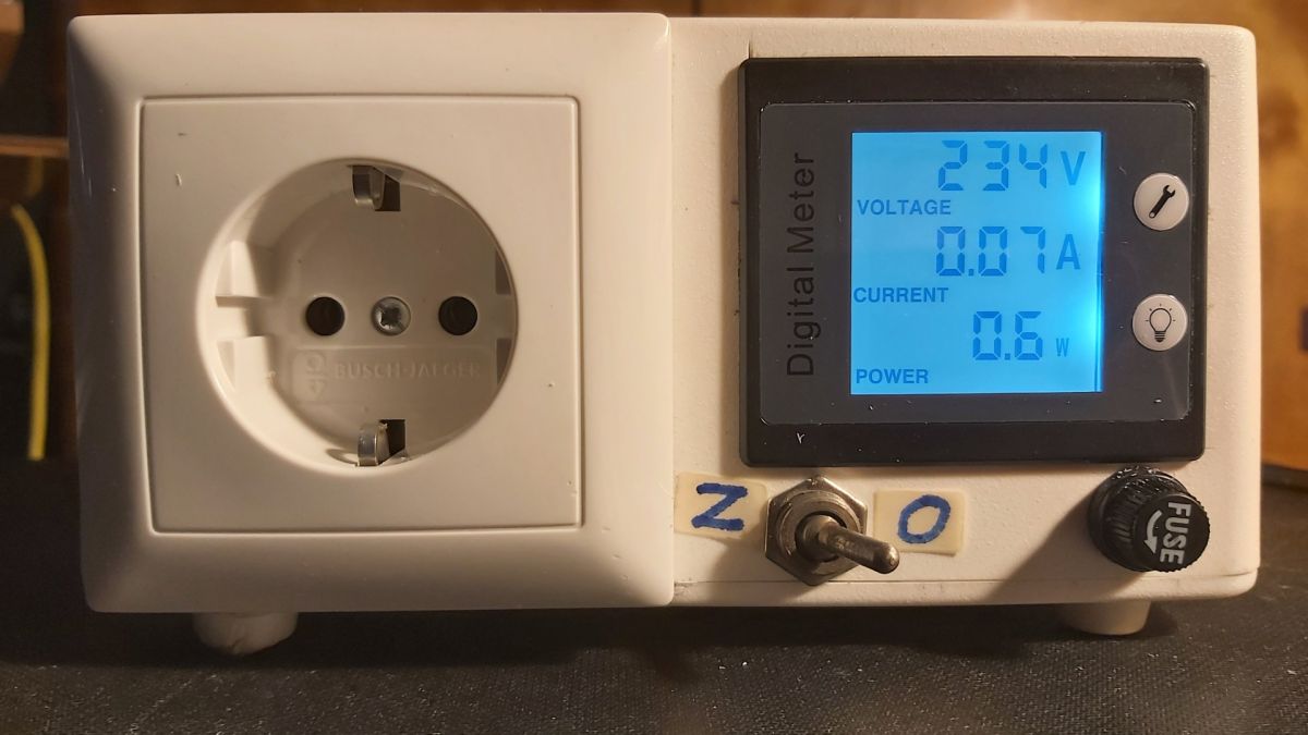

    Nie podawałem mocy 190 W. Nie wiem z jakiego wyliczenia ta wartość powstała. P=UxI
    Opisałem na forum wykonany miernik z żarówką zabezpieczającą do uruchomień niepewnych urządzeń. Także pomiar uważam za właściwy zwłaszcza, że podłączony TV w czuwaniu prawidłowo pobiera 0,15A
    Ponieważ pobór prądu w czuwaniu w płytach ind. jest zbliżony to jeżeli masz możliwość zmierzenia to proszę o podanie wyniku pomiaru to dużo wyjaśni.

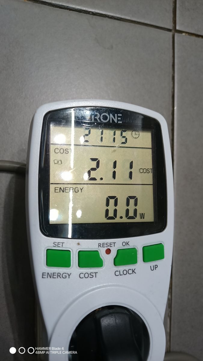

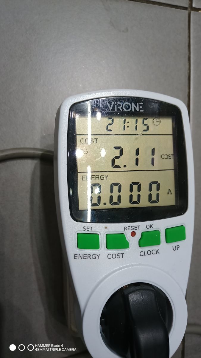

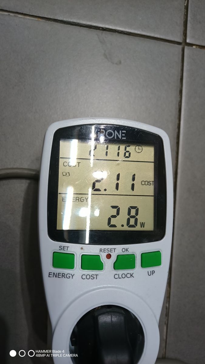

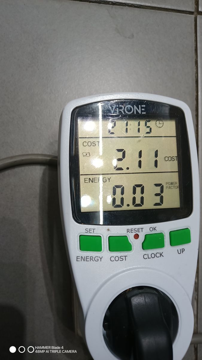

    Płyta Beko HDMI32400, 2 pola, jednofazowa. W czuwaniu prąd i moc niemierzalne:
    Watyomierz VRONE z wyświetlanym kosztami energii 2.11 i prądem 0.000 A. Miernik energii pokazujący pomiar prądu i mocy dla płyty Beko.

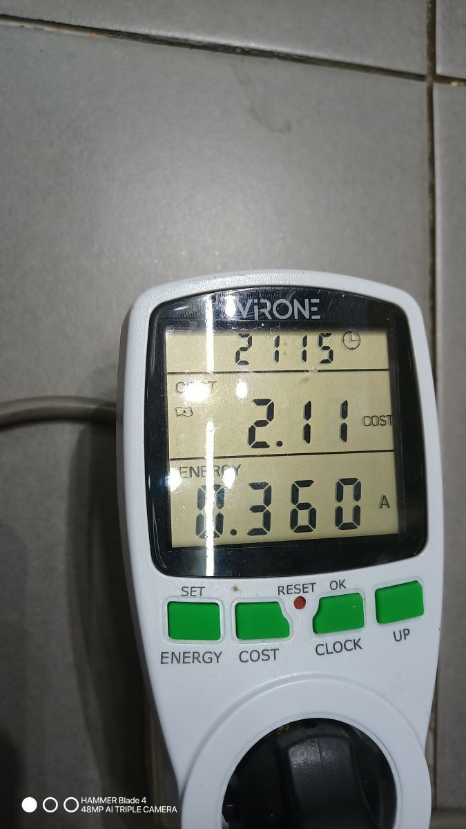

    W gotowości czyli po włączeniu wyświetlaczy i oczekiwaniu na nastawy grzania prąd duży, cosΦ żałosny, moc czynna adekwatna.
    Miernik elektryczny pokazujący zużycie energii i koszt w trybie gotowości. Miernik elektryczny pokazujący koszty i zużycie energii. Multimetr Virone pokazujący wartości prądu i energii

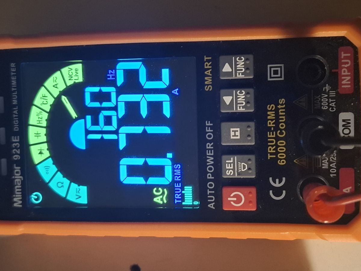

    Porównując otrzymane pomiary BEKO, stwierdziłem, że moje zawyżone ponad dwukrotnie pomiary w trybie gotowości /Standby/ wskazują na takie opracowanie modułu sterowania przez producenta.
    Ponieważ płyta ind. działa prawidłowo, nie będę ingerował w układ.

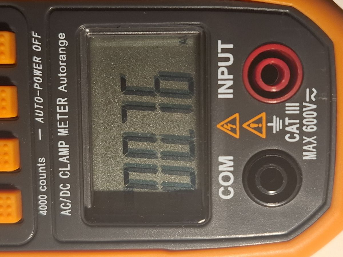

    Cyfrowy miernik cęgowy pokazujący wartość 00,76 Multimetr cyfrowy Mimarjor 923E pokazujący odczyt prądu AC. Woltomierz pokazujący napięcie 235 V, natężenie 0,81 A i moc 1,3 W.
