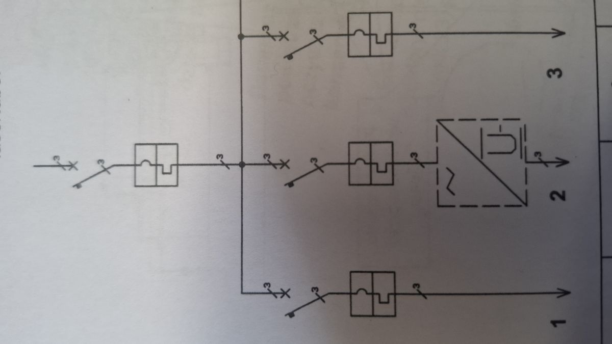

    Witam. Czy ktoś może pomóc w określeniu, co to są za symbole? I jakie zabezpieczenia zastosować? Z góry dziękuję.
    Fragment schematu elektrycznego z symbolami wyłączników, wyłączników automatycznych oraz modułu elektronicznego, przedstawiający trzy odgałęzienia.

    sylwek_z2 napisał:
    Witam. Czy ktoś może pomóc w określeniu co to są za symbole? I jakie zabezpieczenia zastosować? ....
    Autor schematu tak określa zabezpieczenia nadmiarowoprądowe oraz trójfazowy zasilacz prądu stałego dający trójfazowe napięcie stałe!!!. To błąd. A jakie wartości, to autor wie, ze schematu to nie wynika.
    Ogólnie schemat błędny albo niekompletny, co na jedno wychodzi.
