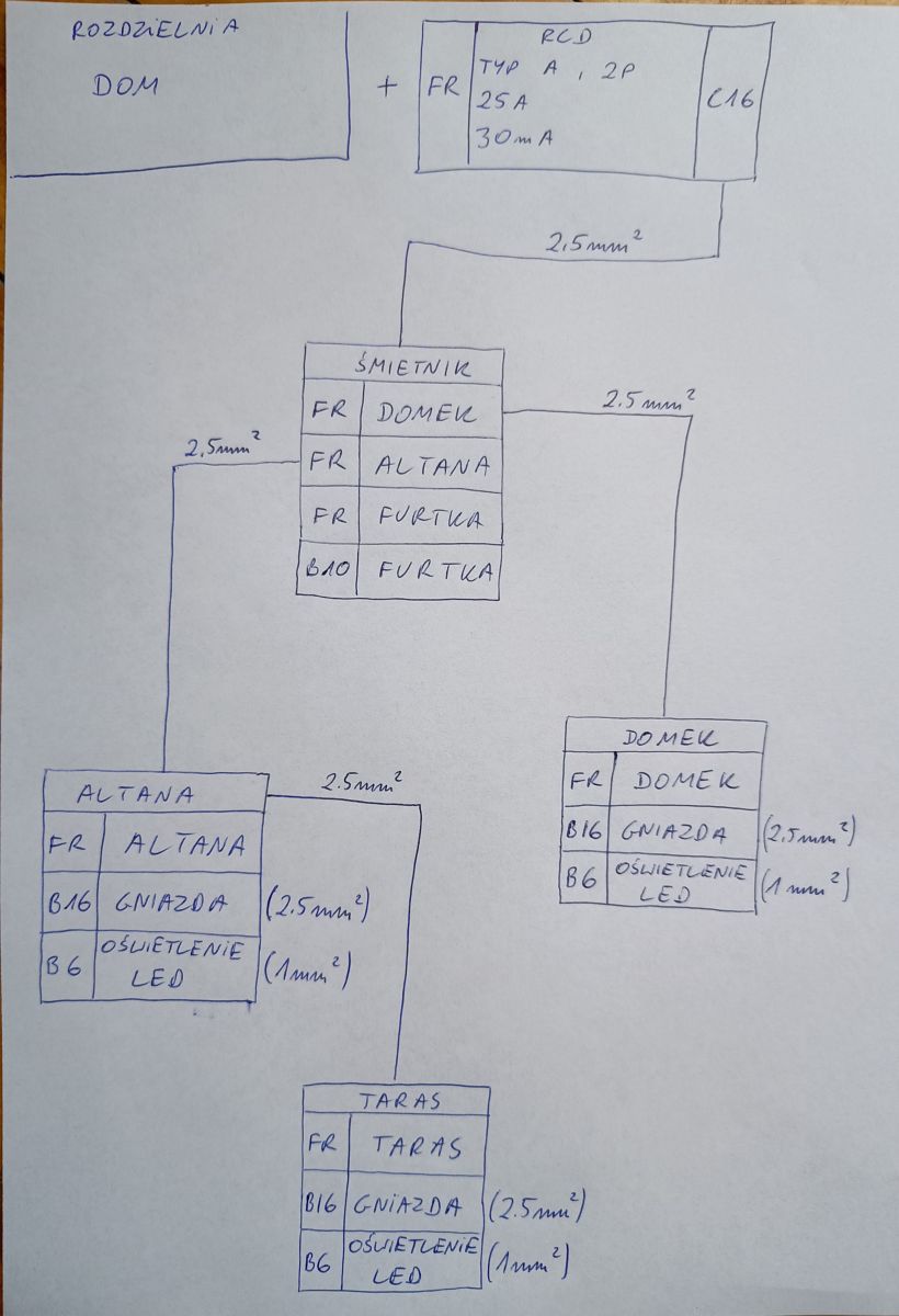

    Witajcie.
    Potrzebuję pomocy przy instalacji elektrycznej na ogrodzie. Budynek nowy, 5-letni. Jest różnicówka na obwodzie gniazdkowym Legrand TX3, 40 A, 30 mA, typ AC. Mam dostępne wyjście a rotem ze skrzynki rozdzielczej na śmietnik i stamtąd chcę rozdzielić zasilanie na altanę, domek i taras. Wstępnie schemat rozrysowałem i teraz pytanie, gdzie umieścić dodatkową różnicówkę, żeby prawidłowo zabezpieczyć obwód na ogrodzie. Myślałem nad Legrandem P302, 2P, 25 A, 30 mA, typ A, seria TX3. Ogród jest dość mały, więc nie ma znacznych długości przewodów.
    Prośba o uwagi, czy instalacja nie jest przekombinowana oraz jak zabezpieczyć ją odpowiednio. Generalnie nie zależy mi na przesadnej oszczędności, ale też złotych styków nie potrzebuję.
    Przewody pomiędzy punktami (dom-śmietnik-altana-domek-taras) to kabel ziemny 2,5 mm², oświetlenie na przewodach 1 oraz 1,5 mm². Oświetlenie LED-owe po włączeniu całości to max 50 W. W gniazdkach nic nie wpięte na stałe, najczęściej ładowarki do telefonów, czasem odkurzacz, karcher, elektronarzędzia max 2000 W.
    Ręcznie narysowany schemat instalacji elektrycznej ogrodu z podziałem na sekcje: śmietnik, altana, domek i taras, z opisem zabezpieczeń oraz typami przewodów.

    Powiedz co się stanie, gzie polecisz sprawdzić bezpiecznik, jeśli w altanie zrobisz (niechcący) zwarcie, masz po drodze szeregowo połączone minimum cztery zabezpieczenia (bezpiecznik goni bezpiecznik)?

    Nie razi, ale nic konkretnego z tej wypowiedzi nie wynika. Które bezpieczniki usunąć? Ile zastosować i gdzie? Gdzie wpiąć różnicówkę? Czy jej parametry będą odpowiednie?

    Dokładnie o to przedmówcy chodziło. Po co te cztery dodatkowe rozdzielnice, skoro najlepiej byłoby te wszystkie obwody umieścić w jednej.

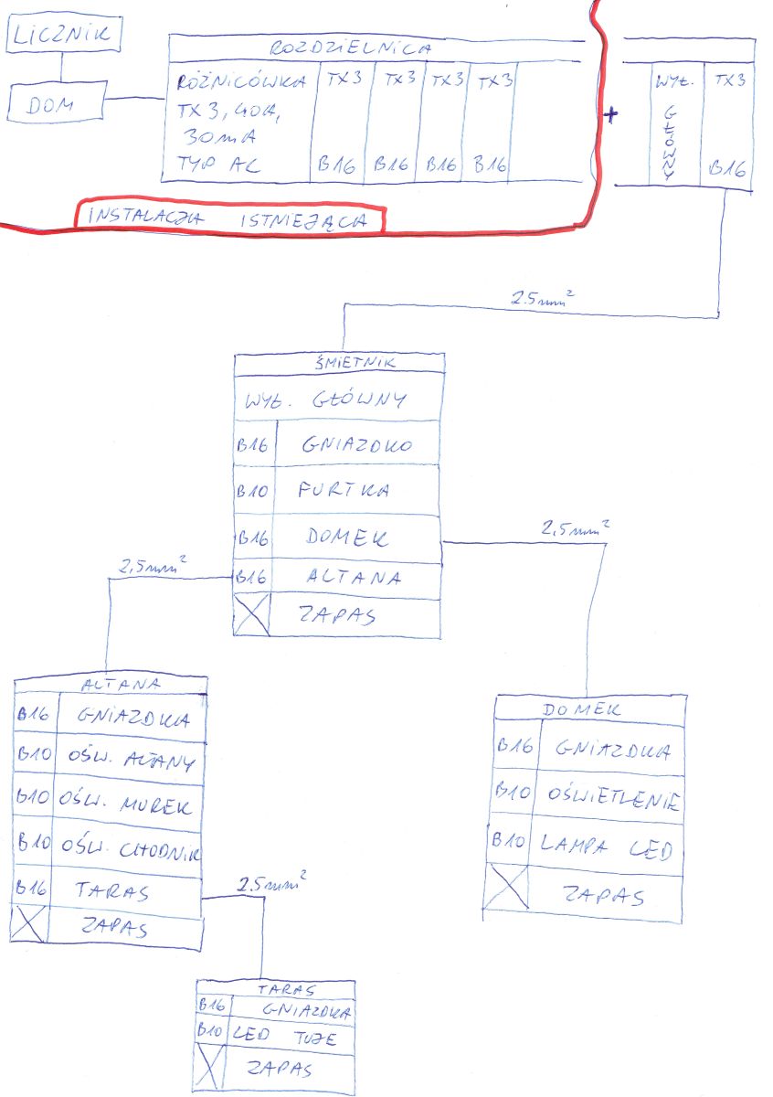

    Po lekturze nieco zmodyfikowałem ten projekt.
    Przewody do oświetlenia to 1,5 mm², ale pomiędzy lampkami LED to 1 mm², więc jako najmniejszy przekrój takie zabezpieczenie proponuję. Wewnątrz lampek producent zastosował jeszcze cieńsze, lecz taki jest stan faktyczny, który trzeba zabezpieczyć.
    Schemat elektryczny instalacji rozdzielni ogrodowej z rozpisanymi przekrojami przewodów i zabezpieczeniami dla domku, altany, tarasu i oświetlenia LED.

    1. FR Domek < linia > FR Domek.
    To samo z Altaną. Wszystkie te FR są jeszcze napędzone wcześniejszym FR.
    Może w połowie tej linii dać jeszcze jakieś FR?
    Ciekawe jest jak podłączony jest ten RCD do rozdzielnicy w domu?
    Ponieważ chcesz nową instalację, to zaproś elektryka niech on to poukłada/zaprojektuje sensownie.

    Musisz na początek znać impedancję w miejscu przyłączenia nowej instalacji, następnie znając ją masz już z górki. Musisz założyć jakie użyjesz materiały. To już masz obcykane (wg mnie źle). W końcu musisz obliczyć jaka będzie impedancja na końcach instalacji i sprawdzić czy warunek SWZ będzie spełniony. To tylko jeden z kilku aspektów jaki musisz uwzględnić, no, ale od czegoś trzeba zacząć. Jak już to będziesz miał obliczone, to może pomogę w pozostałych błędach jakie masz na rysunku.
    Jakby co, to ja na podstawie tego rysunku nie potrafię tego obliczyć ani nawet oszacować i wątpię aby ktoś to potrafił na podstawie tych danych.

    Jeżeli chodzi tylko o to, to w instalacjach ułożonych na stałe minimalnym przekrojem jest 1,5 mm². Nie wnikam w dalsze rozważania, ale w poście #8 jest porada, która powinna być punktem wyjścia. Może chcesz zaoszczędzić na kablach, a chcesz rozbudować instalację na kilka podrozdzielnic. Tylko niekoniecznie ekonomicznie będzie to opłacalne, ale i techniczne wg. twojego pomysłu bez sensu. Najlepiej mieć wszystko w jednej rozdzielnicy dostosowując zabezpieczenia do przekroju przewodów, SWZ, a to wszystko przy uwzględnieniu IPZ, co masz opisane w poście #13. Jeżeli zapoznasz się z tymi pojęciami i wykonasz obliczenia, to możesz ewentualnie przedstawić swój pomysł, a realnie w poście #14 masz odpowiedź co praktycznie należy zrobić.

    Dobór przewodów nieadekwatny do zastosowanych zabezpieczeń.
    Zasilanie z zabezpieczeń, zasilonych z zabezpieczeń od zabezpieczeń...
    Selektywność nie istnieje.
    Dobór zabezpieczeń do realnego zapotrzebowania kompletnie z czapy...
    Zastosowanie RCD na zasadzie "bo szwagier powiedział żeby dać...".
    A teraz, pytasz się o poradę w Internecie, gdzie może ci odpowiedzieć nawet nastolatek, któremu się wydaje, że coś wie, a ty mu uwierzysz.
    Projekt jest kompletnie zły, a my mamy za mało informacji o instalacji i przebiegu zasilania jak i planowanych odbiorów by coś poprawić.
