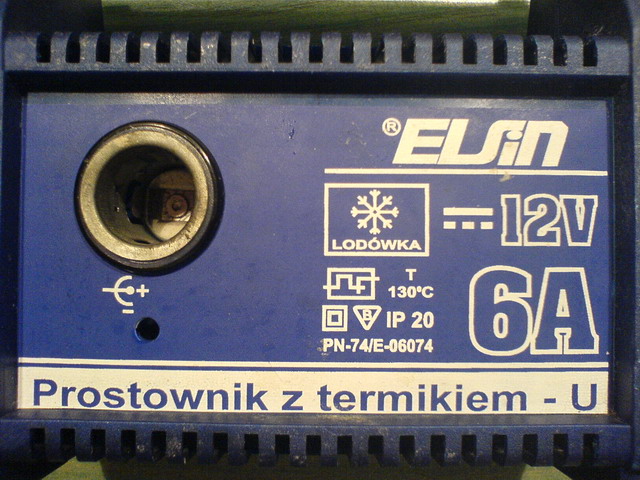

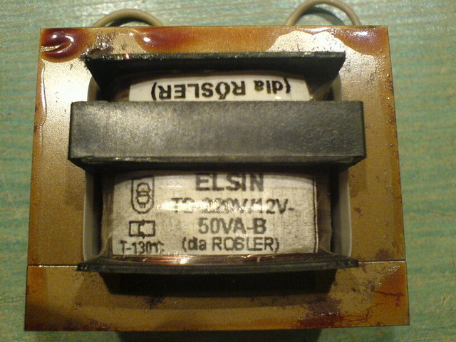

    Witam jestem laikiem w sprawach elektronicznych więc z góry proszę o dokładne wytłumaczenie.

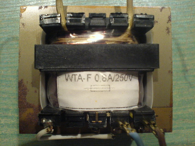

    Otóż mam transformator 12V (foto) i chce go podłączyć do elektrozaworu samochodowego 12V(11W). Problem tkwi w tym, że gdyz podłaczam transformator z elektrozaworem to nic się nie dzieje tylko coś brzęczy ale nie otwiera zaworu tak jakby nie miał tyle mocy.

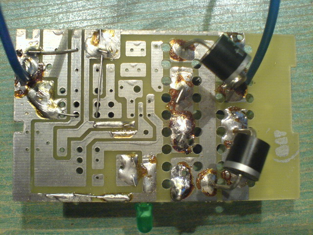

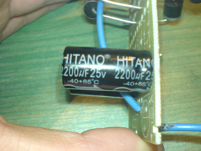

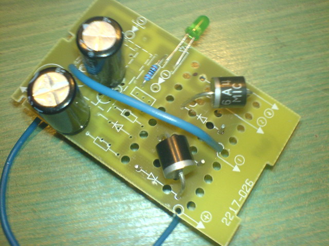

    Dodam jeszcze ze transformator wyciągnołem z "prostownika" (foto)a w nim była jeszcze jakaś płytka (foto) i gdy podłanczałem z tą płytka to zaworek sie otwierał tylko sie bardzo grzał chyba za duzo amper, a bez niej juz sie nie otwiera.
    Co mam zrobic moze jakoś przerobić tą płytke ?? Proszę o wmiarę szybką odpowiedz i dokładne wytłumaczene.

    szczepang
    Posty: 349
    Pomógł: 12
    Ocena: 10
    ... i potrzebuje max 14.4 V, a po wyprostowaniu ~12V masz prawie 18V stałego i to jest powód grzania elektrozaworu. Poza tym trafo ma te 12V przy obciążeniu 6A czego elektrozawór nie wykorzystuje. tak "pi" razy oko powiem, że przy takim obciążeniu daje koło 24V stałego więc sporo za dużo. Zastosuj więc mniejsze trafo ~10V, 1A.

    mozna by zastosowac stabilizator 12V i wtedy podlacyc a to ze elektrozawór brzeczy to wina zmiennego napiecia

    " i potrzebuje max 14.4 V, a po wyprostowaniu ~12V masz prawie 18V"
    .przy założeniu że na wyjściu dokładasz dużej pojemności elektrolit- nie ma czegoś z niczego -z wyprostowania 12V i bez filtracji uzyskujesz różnicę 12V i 2x0,7V dla każdego okresu przewodzenia diod...czyli 12V- 1,4V.......
