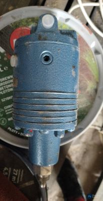

    Czy pomoże mi ktoś przy weryfikacji tego "silnika", co to jest, do czego służy?
    Niebieski metalowy element techniczny z wlotami na przewody ciśnieniowe, bez widocznej tabliczki znamionowej.
    Brak tabliczki z parametrami.
    AI: Czy mógłby Pan/Pani opisać wygląd silnika – np. jego rozmiar, kształt, liczbę przewodów, obecność przekładni lub innych charakterystycznych elementów?
    Ma wloty do podłączenia wężyków pod wysokim ciśnieniem.
    AI: Czy posiada Pan/Pani zdjęcia tego silnika lub zauważył/a jakieś oznaczenia, numery wybite na obudowie? Jeśli tak, proszę je zamieścić.
    Nie ma tabliczki znamionowej

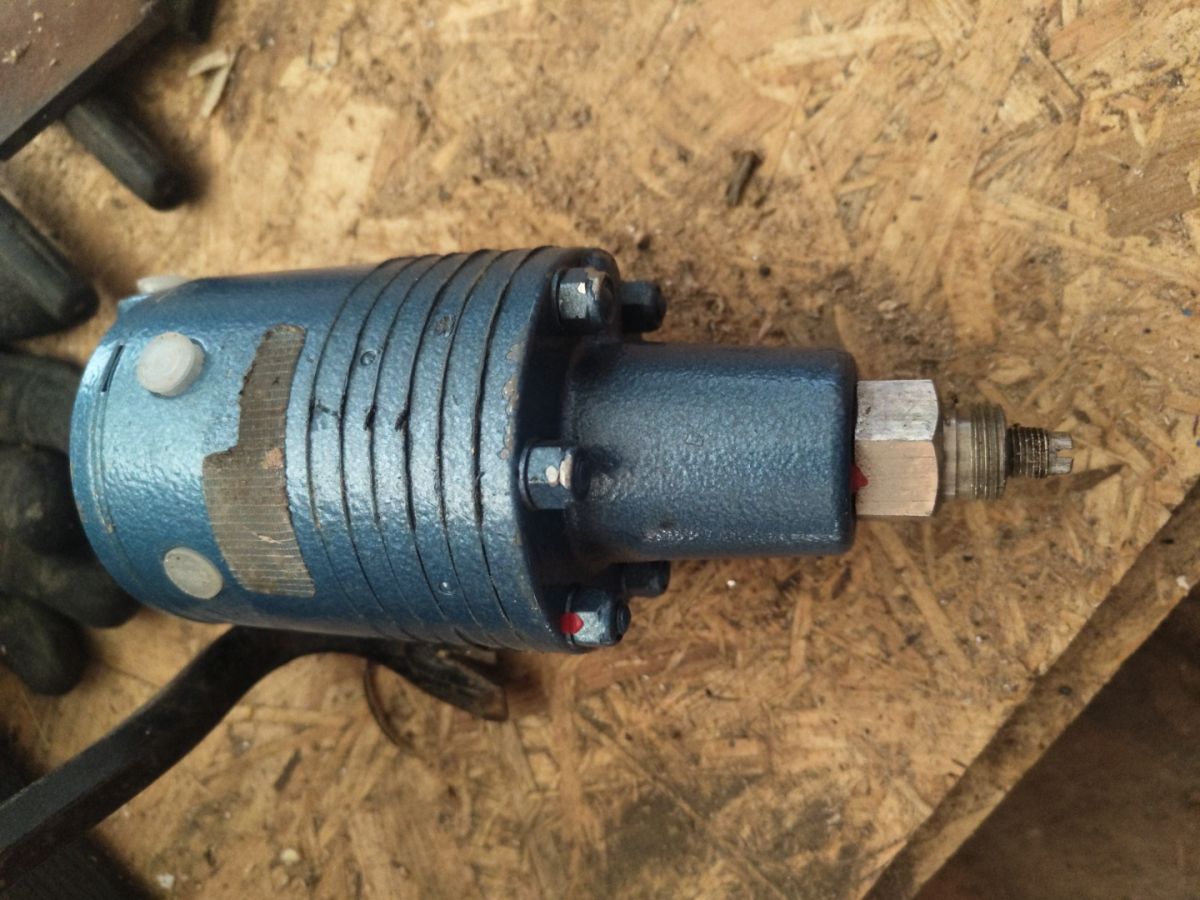

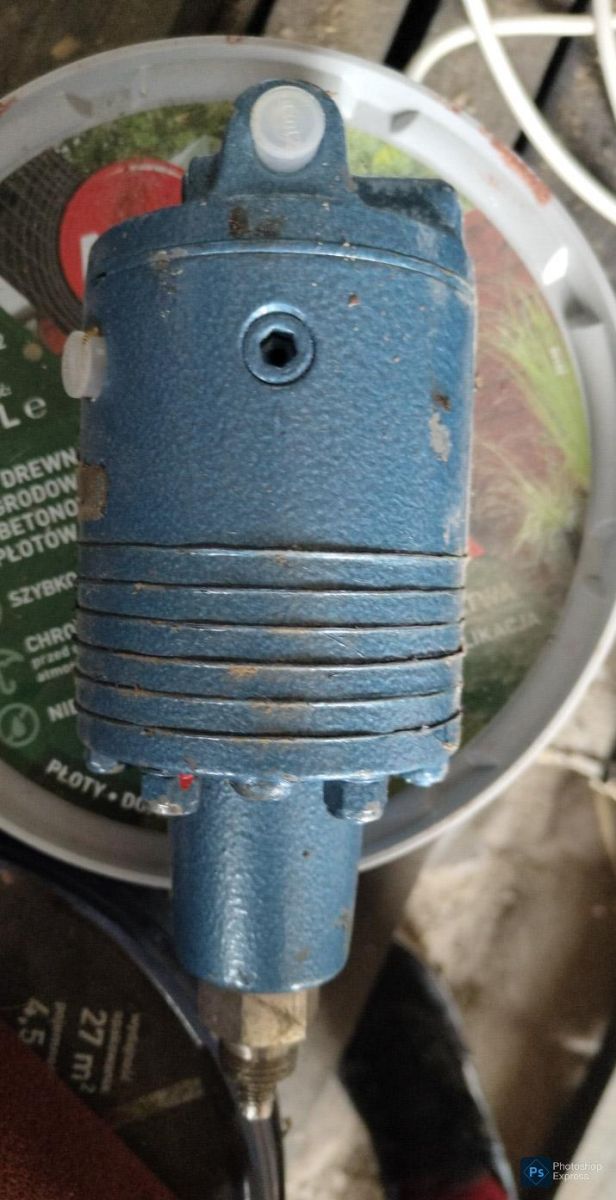

    Niebieski siłownik hydrauliczny lub silnik hydrauliczny położony na drewnianym blacie.
    Z tego, co się orientuję, to siłownik jest też silnikiem 😜

    jak na moje nieuzbrojone oko :) jest to zawór pozycjonujący. Ewentualnie ale jednak mało prawdopodobne pompa hydrauliczna(sprężarka). Patrz link poniżej niemalże to samo.
    https://spwindustrial.com/moore-products-co-68vt17-m-f-computing-relay-new-out-of-a-box/

    No to ani jedno ani drugie ani trzecie :D
    Inny podobny przypadek
    https://www.scribd.com/doc/41854435/Fairchild-re22
    Pneumatic Computing Relay is a versatile control valve that can perform averaging, differential, inverting, and totalizing functions. It has multiple inputs and adjustable biasing to meet various application needs. The relay provides accurate response and can be used for override or multi-element control, as well as ON-OFF applications. Cross-sectional diagrams illustrate typical functions like totalizing, differential, and inverting control.
    Przekaźnik logiczny.
    V.
