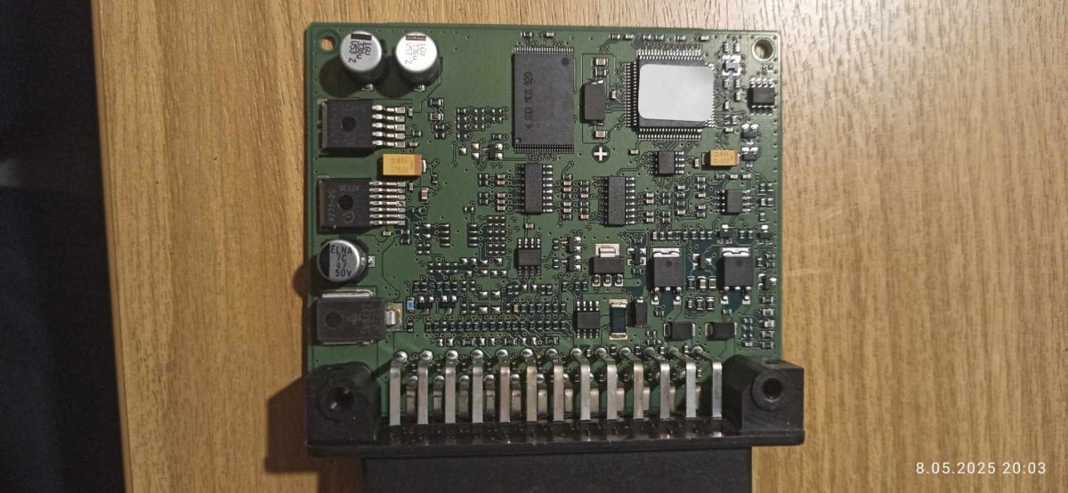

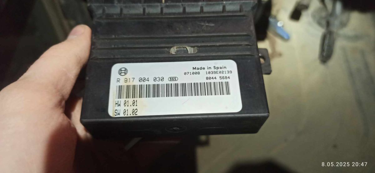

    Witam, mam problem z EHR w ciągniku Zetor Forrtera 11441. Panel sterowania wyświetla kod błędu 1 - 3, czyli problem z cewką elektrozaworu opuszczania i nie da się go używać. Da się jednak używać EHR z zewnętrznych przycisków na błotnikach. Cewki zmierzone - mają ok. 1,9 Ω.
    Układ sterowania składa się z panelu z potencjometrami - został sprawdzony i jest sprawny oraz z plastikowego sterownika - zmierzone diody, tranzystory i poprawione luty złącza. Poza tym zmierzyłem, sprawdziłem ciągłości wszystkich przewodów. Według not katalogowych Bosch EHR powinien być jeszcze ECU w metalowej obudowie, ale nie udało mi się go znaleźć.
    Gdzie szukać przyczyny problemów? Czy jest możliwe, że kod 1-3 odczytuje odwrotnie i powinno być może 3-1 a to by zmieniło usterkę? Z góry dziękuję za pomoc.
    Sterownik Bosch z numerem R917004030 trzymany w ręce, widoczna etykieta z danymi technicznymi.

    Witam ponownie okazało się że jest to jednak błąd 3-1 czyli lewy czujnik draftu. Po odpięciu sprawnego zaświeca się dodatkowo kod 3-2. Czy bez tego czujnika hydraulika powinna działać w automacie czy nie bo już sam nie wiem? Porównuje spadki napięcia na potencjalnie uszkodzonym czujniku z tym który działa i niektóre wartości znacznie się różnią. Ktoś może wie jak prawidłowo go sprawdzić?
    Otworzyłem czujnik i umyłem wnętrze, teraz oba czujniki mają taki sam spadek napięcia na każdym pinie w każdej kombinacji. EHR działał chwilę ale przestał i zaczął wyświetlać błąd 2-8. Niestety nie mogę nigdzie znaleźć co oznacza. Teraz ani z panelu ani guzików na błotnikach nie działa.

    Wypnij oba te czujniki, jeden robi Ci zwarcie i powoduje spadek napięcia na linii 8v, bardzo częsty przypadek.

    Udało się ogarnąć problem z czujnikami, w bolcach już nie ma tych błędów.

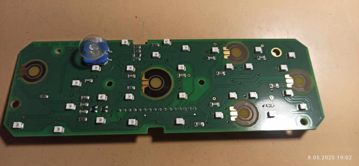

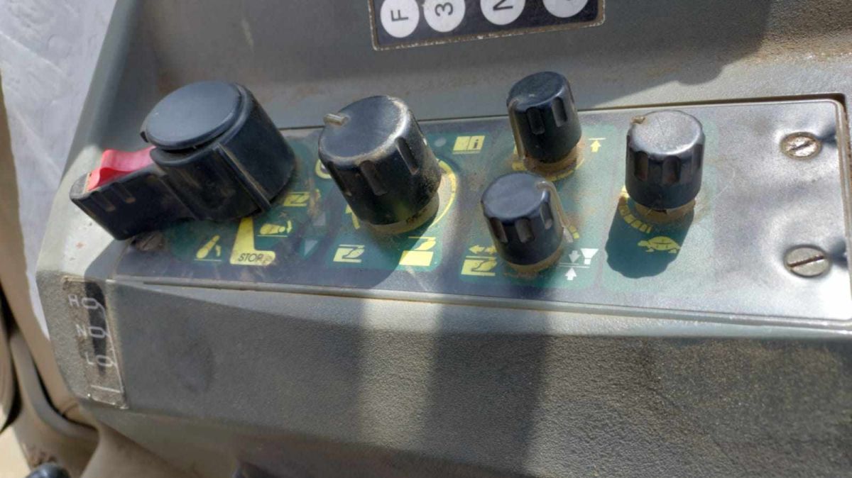

    Ale jest jeszcze jeden problem: w panelu sterowania włącznik główny podnoszenia, opuszczania raz działa, raz nie. Czy to da się jakoś naprawić? Jakby coś nie łączyło w tym głównym pokrętle. Było to rozbierane, wygląda wzrokowo dobrze, nie wiem, co można z tym zrobić?

    Trzeba by zmierzyć czy tam jest stykowy przełącznik czy potencjometr.

    >>21545642 Potencjometr, zdjęcie jest wyżej.

    W moim przypadku kod 2-8 sygnalizował błędne ustawienie głównego potencjometru. Pokrętło się kręciło, ale część stykowa nie. Po poprawnym ustawieniu potencjometru i skręceniu obu elementów wszystko działa. Temat zamykam.
