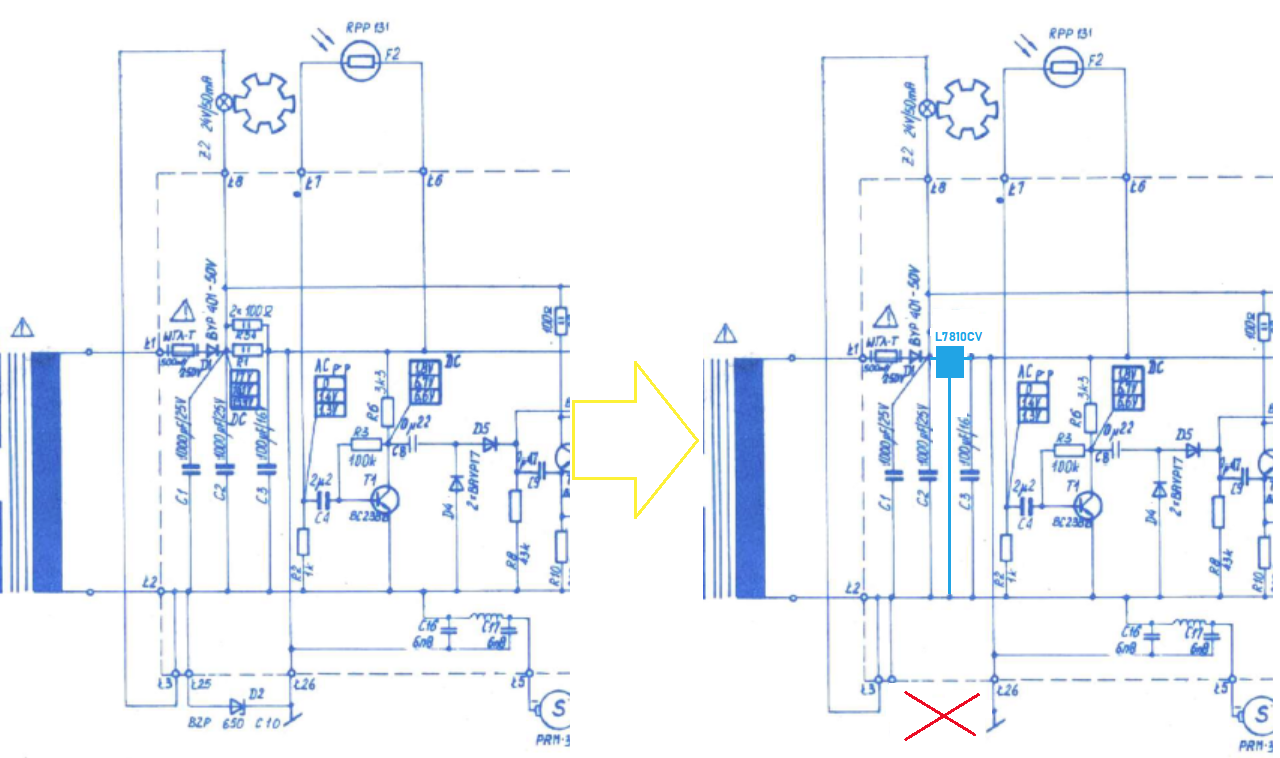

    Posiadam gramofon Bernard GS 461 I. Od pewnego czasu mam problem ze stabilizacją obrotów. Po oczyszczeniu i nasmarowaniu silnika, wymianie paska i nasmarowaniu ośki od talerza problem nadal występował. Winna okazała się dioda Zenera, którą chcę wymienić na układ scalony L7810CV, ale mam problem z poprawnym wmontowaniem go w układ. Po podpięciu wejścia za diodę prostowniczą, GND do uziemienia, a wyjścia do Ł26, obroty szaleją. Metodą prób i błędów próbowałem podłączyć ten układ, ale bezskutecznie. Proszę was o pomoc. Chciałbym też zaznaczyć, że z oryginalnego układu wymontowałem tylko diody Zenera.

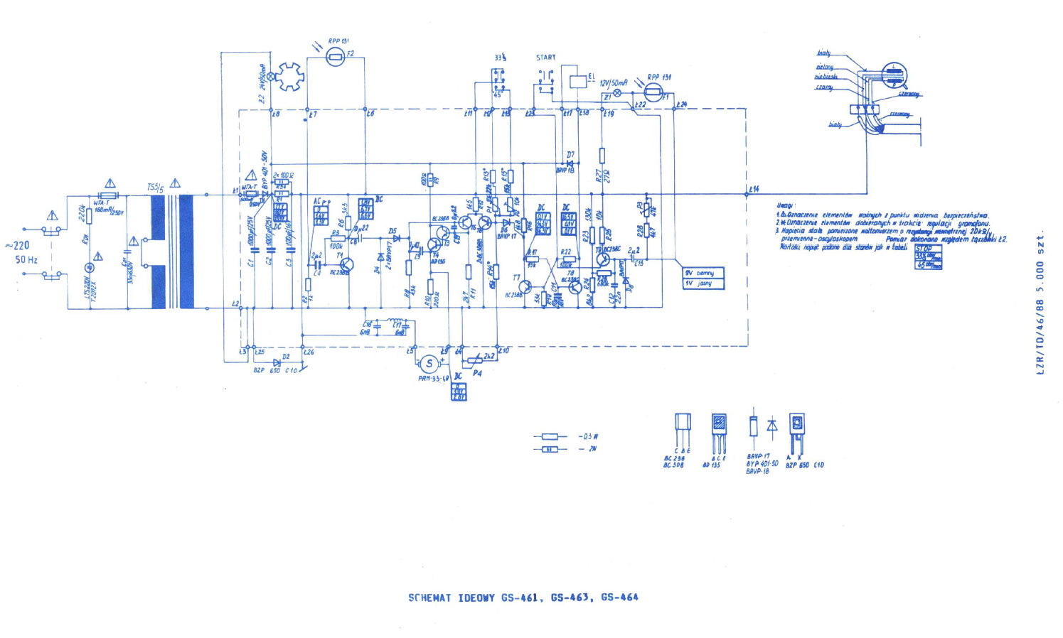

    Oto schemat, który używam:
    Schemat ideowy gramofonu Bernard GS-461, GS-463, GS-464 z oznaczeniem komponentów i ścieżek elektrycznych.

    Wydaje mi się, że powinieneś również usunąć rezystory R34 i R1, które są częścią regulatora napięcia opartego o zenerkę i w ich miejsce wstawić regulator napięcia.
    Równlolegle do C3 dodałbym C=100nF i 0,3 µF równolegle do C2, czego wymaga L7810CV.
    Schemat porównujący układ z diodą Zenera i rezystorami z układem po modyfikacji na L7810CV.

    >>21545343 Okej, wylutowałem te rezystory, dałem masę scalaka na Ł2 i te kondensatory są wlutowane w regulator. Jest duża poprawa, ale nadal obroty trochę zwalniają, po czym trochę przyspieszają. Co prawda, kiedy była stara zenerka, było lepiej. Co można poprawić jeszcze?

    Przyjrzałem się schematowi. Nie znam tego sprzętu, ani nie jestem elektronikiem, więc mogę się mylić, co do oceny sytuacji. Może ktoś, kto zna ten gramofon podpowie coś więcej?
    Z tego, co widzę, to stabilizator, który podmieniłeś (Zenera na stabilizator scalony) zasila impulsator optyczny i oscylator. Silnik nie jest zasilany napięciem stabilizowanym.
    Opis działania:
    Impulsy optyczne z kręcącego się talerza są wzmacniane tranzystorem T1 i sygnał ten trafia na podwajacz napięcia D4 + D5.
    Impulsy sygnału referencyjnego wytwarzane są w oscylatorze na tranzystorach T7 i T8. Oscylator jest włączany i wyłączany optycznie poprzez tranzystor T9.
    Sygnały z oscylatora i impulsy z talerza trafiają na wzmacniacz różnicowy T5 + T6 i różnica tych sygnałów (czyli błąd pomiędzy prędkością zadaną, a odczytaną) jest wzmacniany darlingtonem zrobionym z tranzystorów T3 i T4. Tak wzmocniony sygnał (błędu) trafia na silnik.
    Jeśli regulacja obrotów jest "leniwa", to szukałbym powodu:
    - we wzmacniaczu T3, T4 - czy mają odpowiednie wzmocnienie; czy R9 ma nominalną wartość
    - we wzmacniaczu różnicowym - T5 i T6 muszą mieć identyczne parametry (dobrana para)
    - w kondensatorach przenoszących sygnał błędu: C4, C8, C9, C19, C11, C12, C13 (ESR i pojemność)
    - w oscylatorze - czy generowany sygnał się nie waha (na bazie T6), czy optyka F1 nie wyłącza czasowo oscylatora
    Dodatkowo na schemacie podane są napięcia. Sprawdziłbym wszystkie, czy się zgadzają i czy któreś z nich nie zmienia się wraz ze zwalnianiem/zwiększaniem obrotów.
    Poprawka. T7 i T8, to nie oscylator, a przełącznik start/stóp wyzwalany sygnałami chwilowymi, co upraszcza analizę, bo na bazie T6 jest napięcie stałe (zależne od zadanej prędkości obrotowej).
