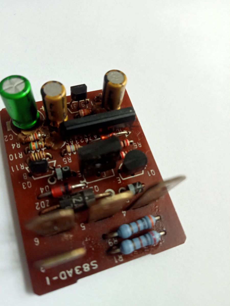

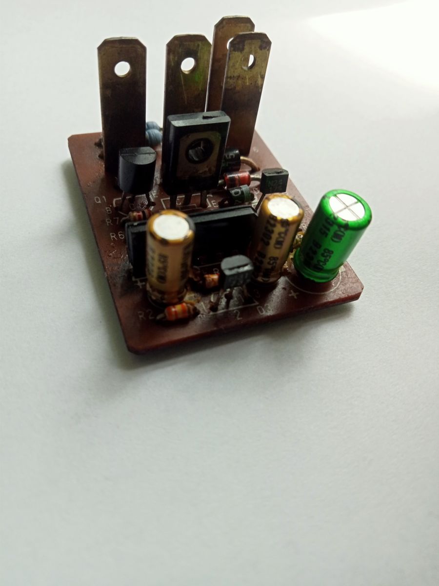

    Czarny przekaźnik czasowy NGK S83AD z widocznymi pinami i zamazaną etykietą informacyjną. Płytka drukowana od spodu z widocznymi ścieżkami i punktami lutowniczymi przekaźnika czasowego świec żarowych NGK S83AD-1. Płytka drukowana przekaźnika czasowego NGK S83AD z widocznymi elementami elektronicznymi, kondensatorami i złączami.

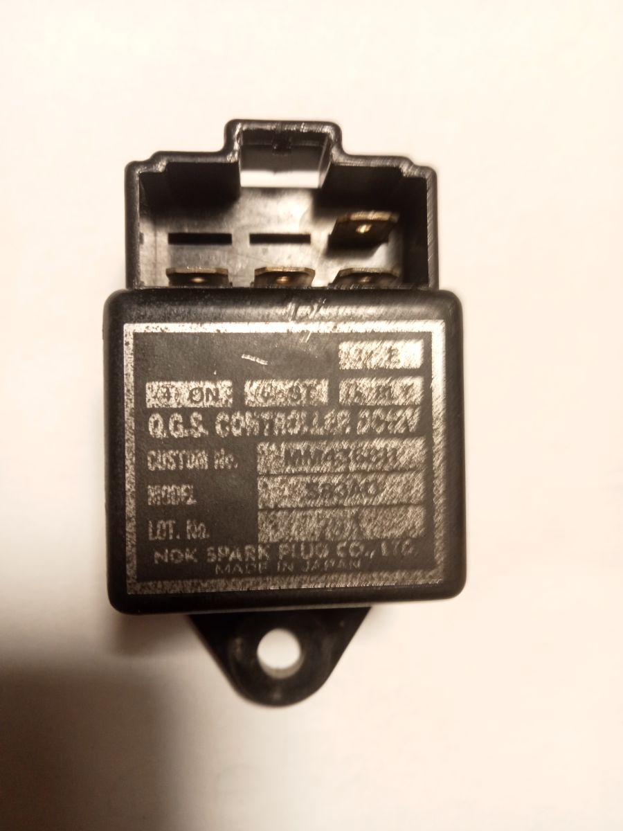

    Mam do sprawdzenia przekaźnik czasowy świec żarowych NGK S83AD.
    Na etykiecie jest zamazane: gniazdo 3 E - masa, 4 ON - zapłon, 5 ST - rozruch, 6 RLY - masa wychodząca na inny przekaźnik (cewkę w przekaźniku uruchamiającą grzanie świec). Płytka optycznie nie ma śladów uszkodzenia czy wilgoci, mógł jej zaszkodzić czas.
    Moje pytanie, jak sprawdzić taki przekaźnik, czy jest do niego dostępna jakaś dokumentacja?

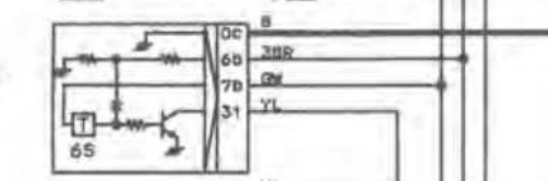

    Mam tylko poniższy schemat:
    Fragment schematu elektrycznego, przedstawiający podłączenie przekaźnika z oznaczonymi pinami 0C, 6B, 7B i 31.
    Na schemacie jest zapisany czas działania 6 s, może być to nieczytelne.
    Gniazda od góry to: 0c - masa, 6b - start (rozruch), 7b - zapłon, 31 - masa na inny przekaźnik.

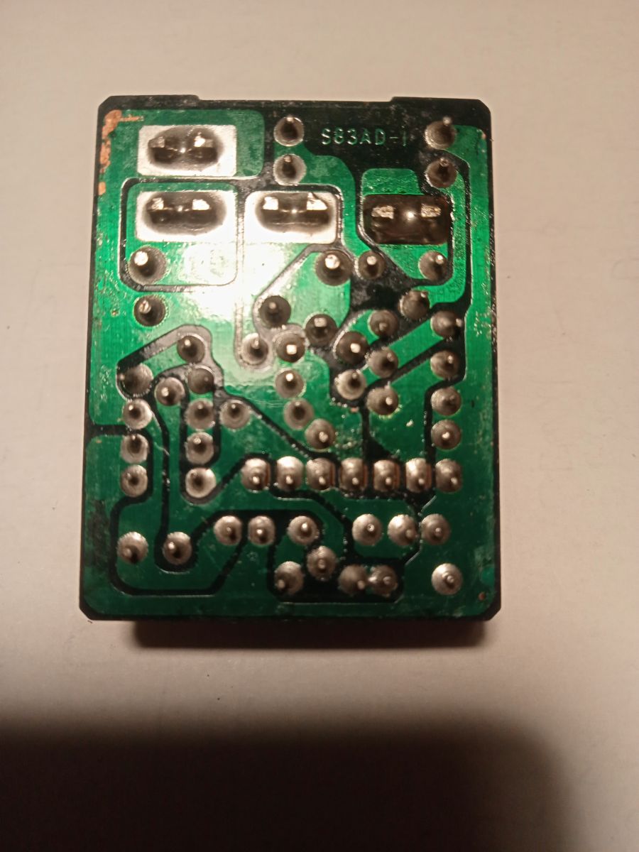

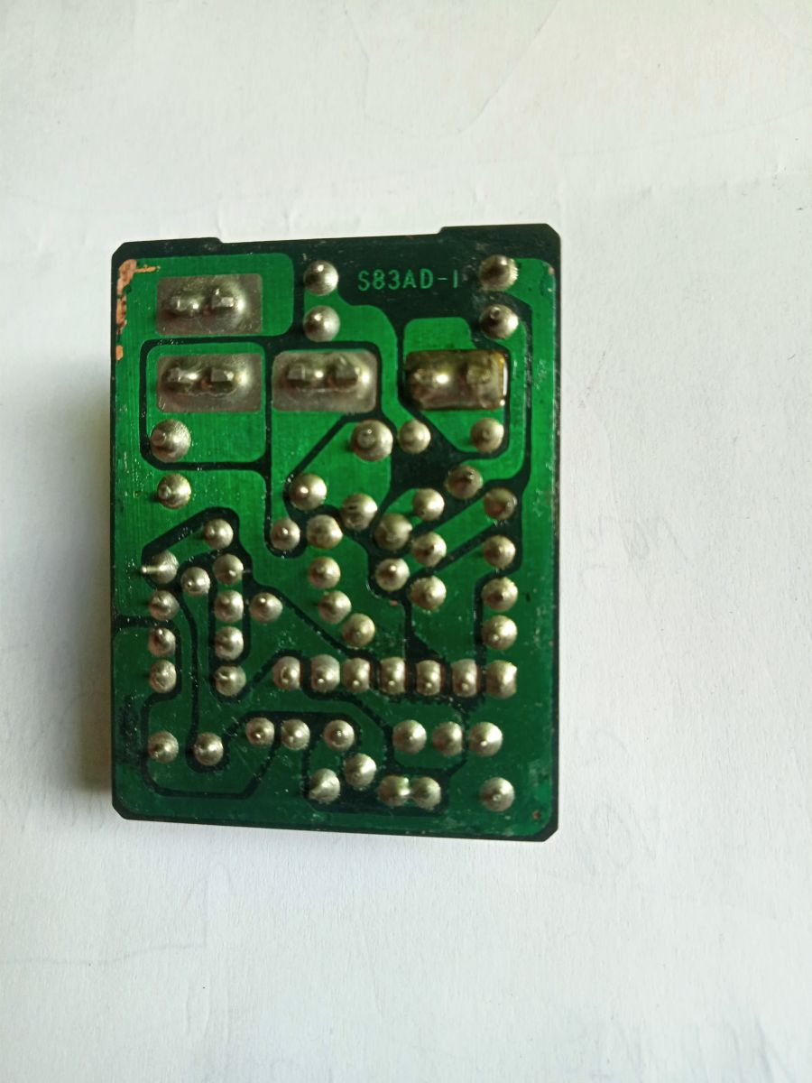

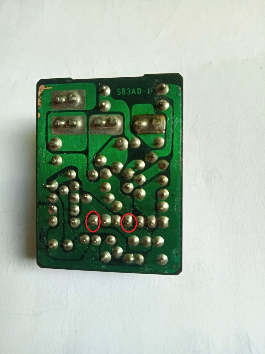

    Spód zielonej płytki drukowanej z widocznymi ścieżkami i lutami; jedno złącze jest przypalone.Widok spodu zielonej płytki drukowanej z licznymi punktami lutowniczymi i oznaczeniem S83AD-1.
    Dla lepszego poglądu.
    Gniazdo pierwsze, oznaczone ON, faktycznie wygląda na przypalone.

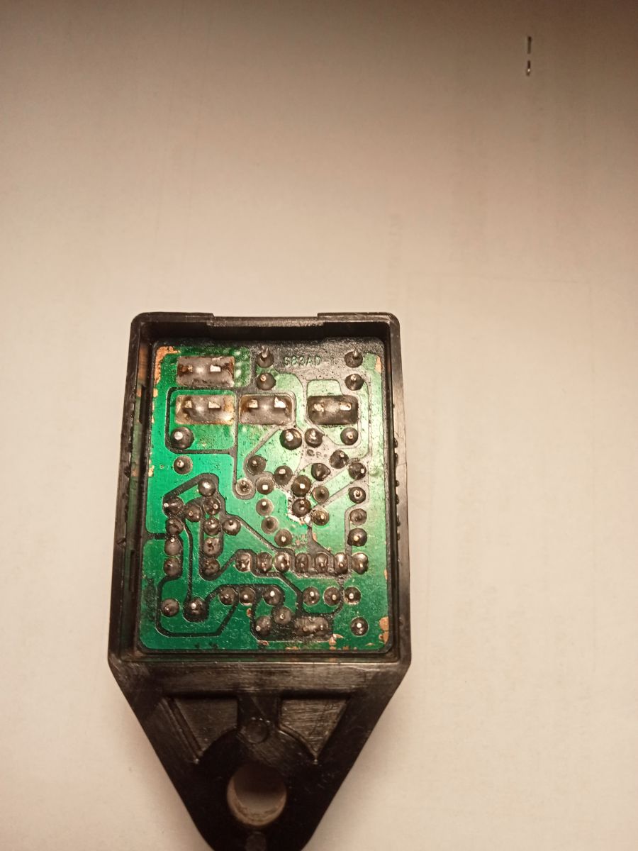

    Na lucie konektora to są raczej ślady topnika, a nie przypalenie, ale zobacz dokładnie zaznaczone miejsca
    Płytka drukowana z zaznaczonymi dwoma polami lutowniczymi czerwonymi okręgami.
    Ja bym dla pewności przelutował całą płytkę, raptem parę min roboty i wymienił elektrolity

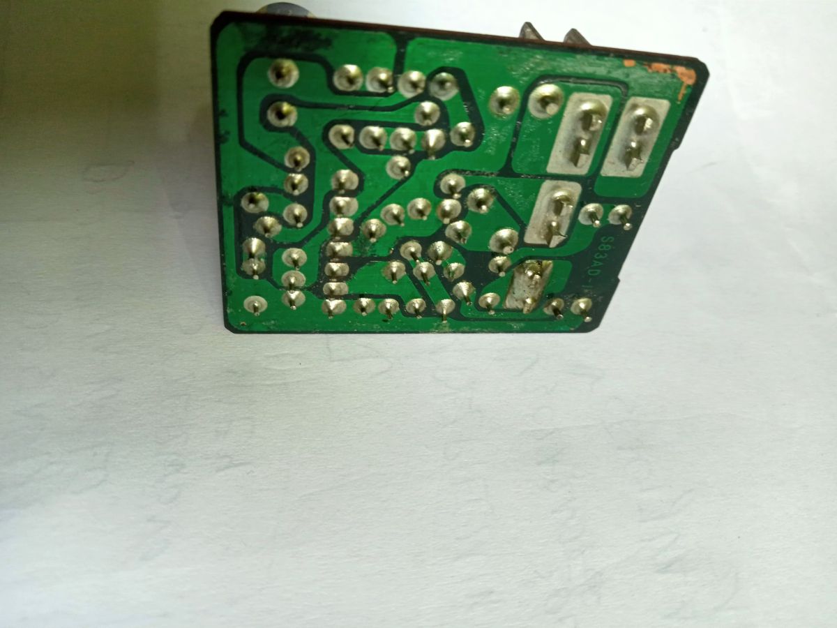

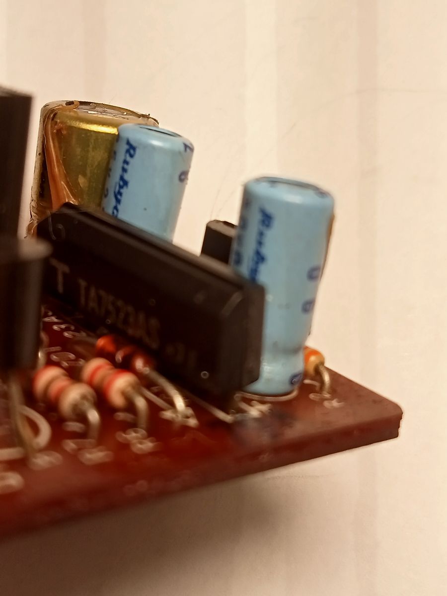

    Przelutowane, nadal coś jest nie tak. W obwodzie przekazywany jest sygnał w błędny sposób (w kolejnym przekaźniku słychać cykanie cewki z dużą częstotliwością). Co może być przyczyną?
    Zbliżenie na płytkę drukowaną z widocznymi ścieżkami i punktami lutowniczymi w plastikowej obudowie.

    Masz tam raptem 3 kondensatory elektrolityczne, dwa niebieskie i złoty, wymień je na nowe, po tylu latach mogły stracić pojemność

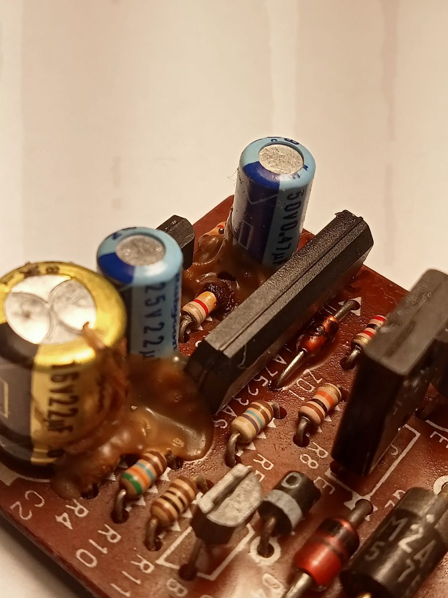

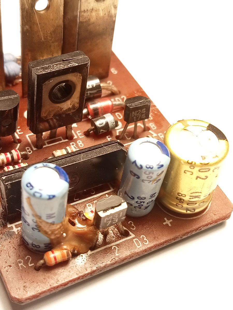

    Pewnie te kondensatory są stare, ale czy ma sens je sprawdzać czy są sprawne za pomocą multimetra w układzie? Co to za brązowa substancja na tych kondensatorach? Ciekawe, dlaczego mam dużo impulsów (słyszalne częściej niż 1 s) na kolejny przekaźnik (słychać cewkę) tylko po włączeniu zapłonu, ten komparator TA7523AS to powoduje? Po przelutowaniu jest dopiero taki objaw.
    Zbliżenie na płytkę drukowaną z kilkoma kondensatorami elektrolitycznymi, na których widać brązową substancję wokół ich podstawy. Zbliżenie na płytkę drukowaną z widocznymi kondensatorami elektrolitycznymi, rezystorami i układem scalonym TA7523AS; na jednym kondensatorze brązowa, wyciekająca substancja. Zbliżenie na płytkę drukowaną z kondensatorami elektrolitycznymi, rezystorami i brązową substancją wokół elementów.

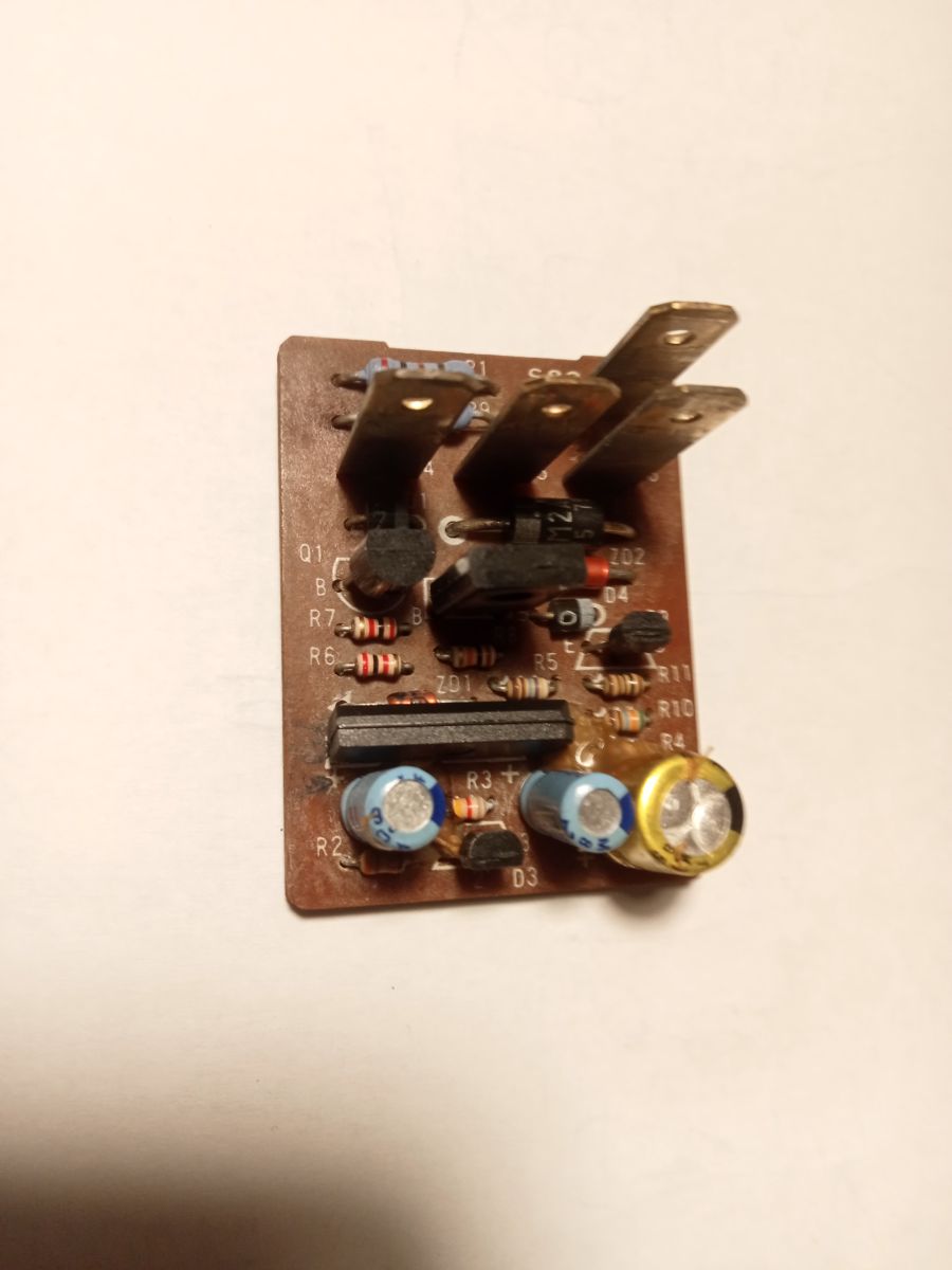

    Najpierw przelutowane wszystkie luty, potem wymienione kondensatory, niestety objaw po wpięciu do oryginalnego obwodu to nawet słyszalne cykanie cewki w kolejnym przekaźniku. Ustaje po 6 sekundach, ale nie powinno otwierać i zamykać obwodu aż tyle razy (dużo częściej niż co sekundę).

    Klej, który został fabrycznie użyty do stabilizacji mechanicznej kondensatorów elektrolitycznych po wielu latach traci swoje właściwości i staje się przyczyną korozji elementów i połączeń drukowanych.
    Dlatego sprawdził bym miernikiem upaćkane nim rezystory tj. R2, 3, 4 i R10, czy ich rezystancja odpowiada naniesionej za pomocą kodów paskowych wartości.
    Druga rzecz, koło układu scalonego jest dioda zenera ZD1, zapewne służy do stabilizacji napięcia zasilającego układ, zmierz na niej napięcie.
    Gdyby powyższe rady nic nie dały, to pobaw się w reverse engineering i narysuj schemat układu

    Wymienione R2, R3, R4, R10, tylko R2 był nieco skorodowany, ale nadal na mierniku wskazania R miał w zakładanej tolerancji. Wymieniłem jeszcze inne oporniki, np. R8, bo zamiast nominalnych 10 kΩ było ok. 4,7 kΩ, najlepsze, że po wyciągnięciu z układu wskazania były dobre. Co ciekawe, sprawdziłem inne rezystory i po wylutowaniu wskazania były inne niż na płytce. Niestety na niewiele się to zdało, bo każdy opornik po wlutowaniu miał wartość R zbliżoną do tych, które wymieniałem. Co do diody Zenera, to sprawdziłem ją tylko multimetrem.
