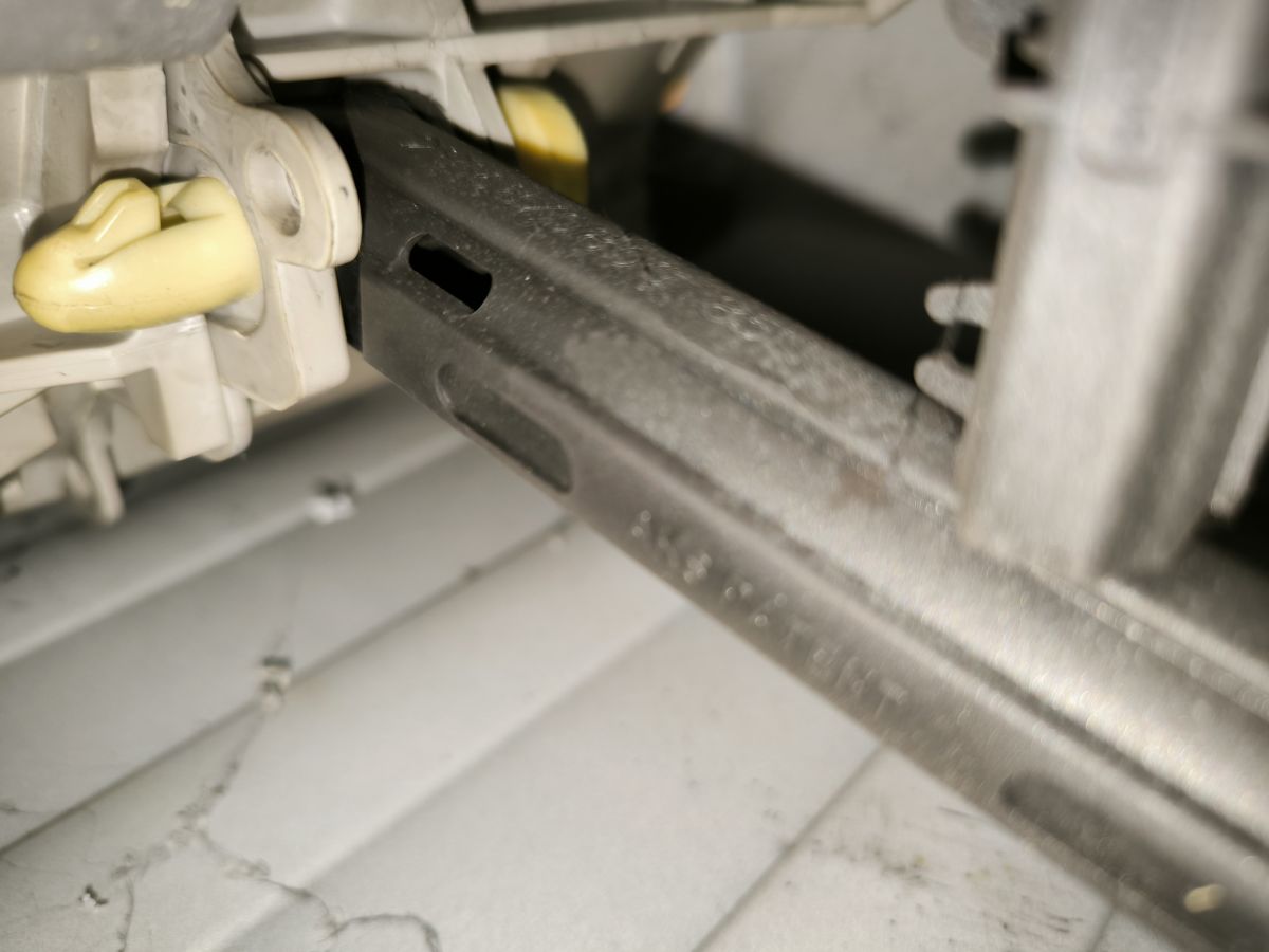

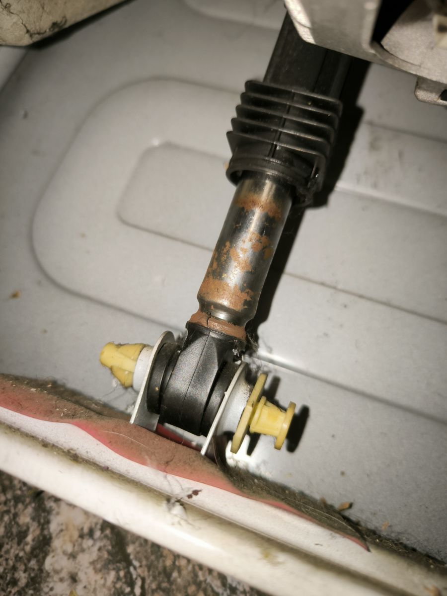

    Drobna aktualizacja, model pralki to: Beko LLC 601021
    >>21545721
    Zbliżenie na amortyzator zamontowany wewnątrz pralki Beko LLC 601021. Zbliżenie na amortyzator wewnątrz pralki Beko, widoczne ślady korozji i zabrudzenia.
    >>21545721
    Wydaje się, że amortyzator jest niewymienny.

    Nie wymieniaj amortyzatorów, bo przecież sam pokazujesz na filmie, że rusząjąc koszem masz luz i tam wydobywa się głos.
