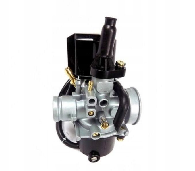

    Peugeot kisbee 50 2T.
    Skuter nie chce odpalić. Iskra jest, paliwo dochodzi. Co jeszcze można sprawdzić??

    Kompresja 3 . Wymienić pierścienie???

    Może gaźnik źle wyregulowany

    Żeby wyregulować gaźnik to muszę śrubkę wkręcić do końca i odkręcić. Ile pół obrotu czy 1,5 obrotu. Bo czytam na goglach i jest i tak i tak.
    Bo teraz mam na półtora obrotu odpali chwilę pochodzi i gaśnie.

    Po prawej ustawiasz powietrze optymalnie powinna być na 1,5 obrotu wykręcona. Środkowa odpowiada za obroty na luzie. Jeśli gaśnie to masz ustawiona przepustnice za nisko. Wtedy trzeba ustawić wyżej przepustnice.
    Do tego służy środkowa śrubka.
    Za niskie obroty - wkręcać.
    Za wysokie - wykręcać.

    Ja mam taki gaźnik.
    Tylko 2 śrubki.

    Śrubka że sprężyna jest do ustawiania wolnych obrotów.
    Schowana jest od powietrza.
    Jeśli po dodaniu gazu silnik gaśnie - brudny gaźnik .

    Tyle że gaźnik nowy.
