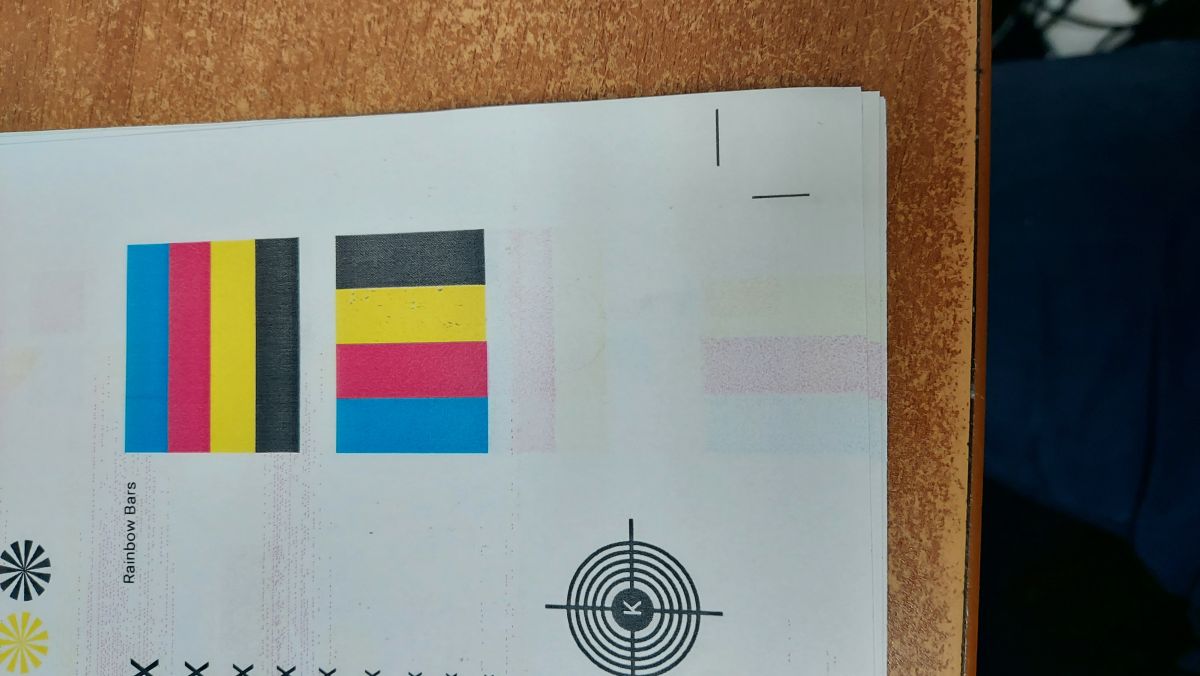

    Samsung C460FW - problem z cieniami tylko na kolorach
    nie mogę rozwiązać problemu z w/w drukarką,
    ma zamontowany 1 toner czarny ok 30% zużycia
    3 tonery kolor wszystkie oryginalne ok 90%
    drukowała poprawnie, po jakimś czasie zaczęły pojawiać się artefakty magenta i cienie na kolorowych wydrukach,
    po podmianie tonera magenta, artefakty zniknęły, czyli jest winowajca problemu 1, ale cienie dalej pozostały w tym magenta
    cienie są ALE TYLKO NA KOLORACH, tak jak na załączonym zdjęciu
    laser wyczyszczony, waste toner opróżniony, imaging unit wyczyszczony, ogólne czyszczenie nie pomogło, - bęben to zamiennik
    podmieniłem bęben na używany oryginalny i jest bez zmian, cienie pozostają, ale trochę słabsze
    podpowiedzcie proszę co może być przyczyną ?
    druk czarno-biały jest poprawny bez cieni
    Wydruk testowy z drukarki Samsung C460FW z widocznymi cieniami i artefaktami w kolorach, szczególnie w magencie, bez problemów z czernią.

    Sprawdź jeszcze utrwalacz czy nie przenosi resztek obrazu dalej.

    Jeszcze wyciągam transfer belt, ale tak niestety podejrzewam fuser. Ale czy wtedy czarny też nie powinien być cieniowany ? hmmm

    Duzo zależy od jakości tonera. Poza tym kolory powstają w wyniku mieszania się tonerów co przy zużytym utrwalaczu moze powodować taki efekt. Przy mono niekoniecznie musi się rozmywać.

    przetarłem i wyczyściłem pas transferowy, nazbierał zużytego toneru i widać, że ustąpiło brak cieni

    Przy takim uszkodzeniu to na 95 % zawsze był pas transferowy.

    Powiem, tak:
    1. wyczyściłem drukarkę, waste toner, lustra lasera , w tym regeneracja bębna, - to samo
    2. podmiana bębna całego - to samo
    3. czyszczenie pasa transferowego - to samo
    4. podmiana pasa, ale nie nowy - to samo
    5. podmiana fusera - to samo
    6. podmiana toneru magenta - to samo
    7. podmiana lasera - - to samo
    8. próba ustawień nasycenia kolorów ręcznie - to samo
    plus jeszcze lekkie artefakty z magenta - nawet po podmianie toneru
    i co dalej
    kopiuje 10cm dalej cień kolorów ale bez czarnego
