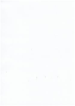

    1). Efekt zeskanowania na drukarkę pustej kartki za pomocą klawisza mono:
    Samsung C460FW - Jak wyczyścić tę drukarkę (brudzenie papieru podczas wydruku)

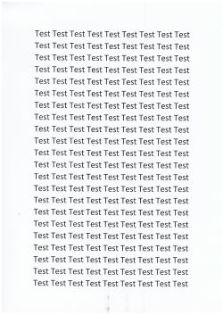

    3). Efekt wydrukowania zawartości dokumentu Word w trybie odcieni szarości:

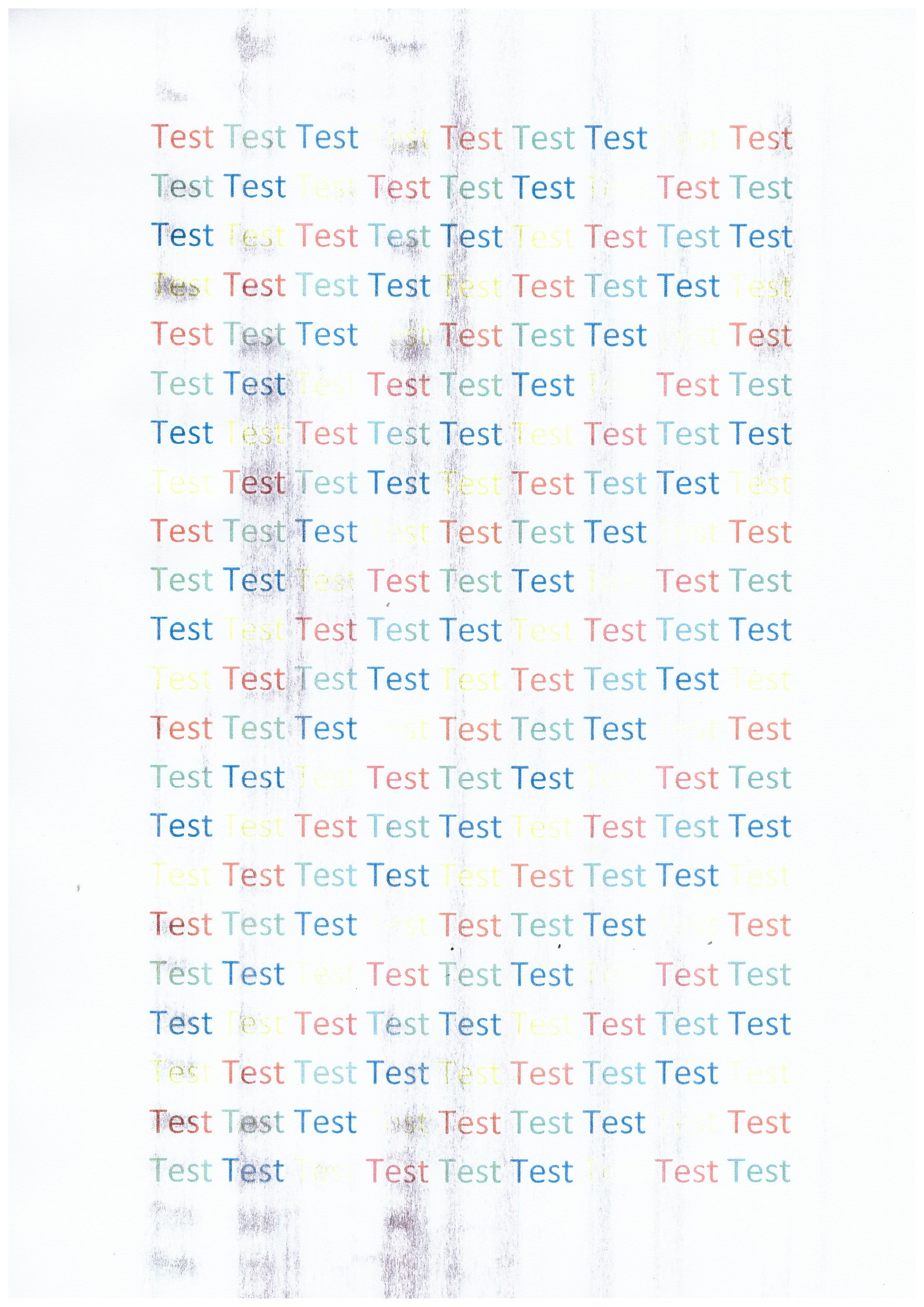

    4). Efekt wydrukowania zawartości dokumentu Word w trybie koloru:
    Zarówno tryb ksero, jak i drukowania z komputera w dwóch wariantach (mono i color), pokazuje, że kartka jest zabrudzana głównie podczas druku w kolorze. Druk w odcieniach czerni (prawie) nie powoduje zabrudzania papieru.
    Zakładam, że kartka wewnątrz drukarki podczas druku mono i color pokonuje tę samą (?) trasę?
    Nie wygląda to (?) również na zabrudzenia bębna (zabrudzenie bębma powodowałoby raczej zabrudzenia w postaci punktów, plam, wyraźnie kontrastujących z bielą kartki.
    Tu zabrudzenie jest równomierne, i występuje w zasadzie tylko podczas druku w kolorze.
    Prośba o podpowiedź, jak wyczyścić to w warunkach domowych.

    Jak dla mnie wygląda to na pas transferowy, a konkretnie listwę czyszczącą na pasie.

    Hmmm, ale gdyby to była wina listwy czyszczącej na pasie, przy wydruku mono też raczej pojawiłyby się zabrudzenia. Jak na moje któryś z tonerów.

    Wygląda na to, że zabrudzenia papieru spowodowane są uszkodzeniem tonerów. Moje poprzednie były uszkodzone, i te "nowe" (regenerowane), które zakupiłem na allegro (w cenie ok 30 zł / szt) również brudzą papier. Serwisant stwierdził, że do tego konkretnego modelu drukarki absolutnie nie praktykuje się regeneracji tonerów. Te, które serwisant ma w ofercie sprowadza (gdzieś chyba z UK, nie pamiętam dokłądnie) i są w cenie ok. 200 zł za sztukę (te allegro były za jakieś 25...30 zł za sztukę).

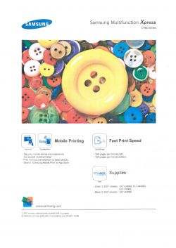

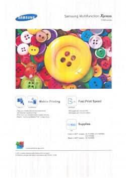

    Do skanera wrzuciłem taką ulotkę (oryginał).
    Puściłem z klawisza kopiowanie w kolorze. Efekt:
    Widać, bęben umiera, ale nic się nie brudzi. Co dziwne jednak, wcześniej wydruki mimo, że też były blade (i zabrudzone), nie były aż tak blade...
    Idę do menu, ustawiam Zaciemnienie na wartość "Ciemny+3" i wykonuję kopię w kolorze raz jeszcze. Efekt :
    Nic nie brudzi. O co kaman? Teraz to nawet byłby sens wymienić bęben. Przeboleć te 200 zł. Zwłaszcza, że tanie tonery (25 zł / szt) jednak działają... Mimo, że serwisant twierdził, że do tych modeli tonerów się nie regeneruje.
    Gdybym chciał teorie spiskowe czynić musiałbym podejrzewać, że serwisant wymienił mi bęben lepszy na gorszy (dlaczego wydruki teraz jeszcze bledsze?). Ale nie mam podstaw. Przecież byłem i na ręce patrzyłem... Iluzjonista? Wydruki zapuszczał, tonery brudziły (w domu też mi brudziły). Z resztą skany z wizyty w serwisie powyżej (mam też oryginały).
    A teraz przyniosłem, postawiłem w domu, i wszystko się naprawiło?
    Drukuję wydruk testowy (od sprzedawcy tonera) i też wszystko dobrze.
    Zero zabrudzeń. Farfocle (kropki) to wina skanera (pod szybę się coś dostało). Wydruk na kartce jest perfekcyjnie czysty.
    Ktoś ma jakąś teorię na to co się tutaj zadziało?

    To było dawno temu, ale jeśli dobrze kojarzę, to problem wrócił ale w międzyczasie namierzylem problem.
    Jeśli dobrze pamiętam, w bębnie znajduje się ukryty pojemnik na zużyty toner. Ten pojemnik był przepełniony, toner się wysypywał i stąd brudzenie.
    Rozkręciłem bęben, wysypałem zużyty toner, i przeszło jak ręką odjął.
