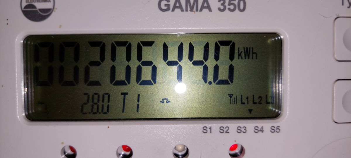

    Cześć. Mam od dłuższego czasu, tj. od 2021 roku, fotowoltaikę 3,6 kW (stare zasady) i mam też od PGE taki licznik jak na zdjęciu. Trochę czytałem i możliwe jest to, że sporo wadliwych było tych liczników na rynku albo też źle podłączonych.
    I jak jeszcze od założenia przychodziły mi normalne rachunki co pół roku w granicach 400–500 zł miesięcznie, tak ostatni mnie zaniepokoił, bo przyszło 1500... Okres rozliczeniowy mi się zmienił w połowie tamtego roku, tzn. w ostatnim okresie, bo jak było styczeń–czerwiec, lipiec–grudzień, tak teraz mam sierpień–styczeń, luty–lipiec. No ale kurde, aż taka różnica, że rachunek 1500 zł? Bo się w sumie odjął słoneczny lipiec, za który w sumie chyba zapłaciłem wtedy jakieś groszowe sprawy i naliczył mi się styczeń do ostatniego rachunku (do tego 1500 zł).
    Pytania.
    1. Świeci mi się diodą prąd wsteczny, co to oznacza? Czy to oznacza, że w tym czasie, gdy ona świeci, to ja oddaję moją nadprodukcję do sieci? A jak nie świeci, to wtedy pobieram energię z PGE?
    Czyli mam rozumieć, że jak działa fotowoltaika, to ona ma świecić, a jak nie ma słońca, to wtedy gaśnie i biorę energię z PGE?
    2. Co jakiś czas, jak świeci się diodą prąd wsteczny, mignie dioda zaznaczona na zdjęciu. To tak ma być?
    3. Czy ja jako laik, który nie ma za bardzo pojęcia o pomiarach, mogę jakoś sam sprawdzić, czy licznik działa mi prawidłowo, czy mogę np. jakiegoś fachowca poprosić i ten mi sprawdzi.

    Migająca dioda sygnalizuje pobór mocy czynnej. Licznik orientacyjnie można sprawdzić przez podłączenie pojedynczego obciążenia o znanej mocy, takiego jak żarówka.

    Ale jaki problem? Dioda zaznaczona na zdjęciu to optyczna sygnalizacja pomiaru. 1000 mignięć = 1 kWh pobrana. A prąd wsteczny to pewnie sygnalizacja, że energia jest oddawana do sieci.

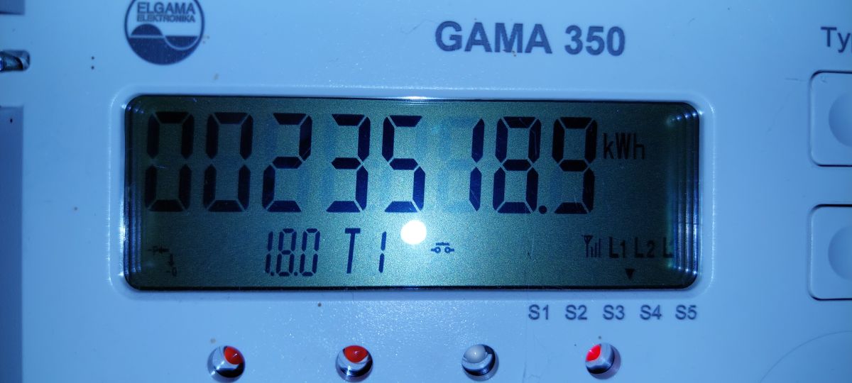

    Posty: 14
    Nie dalej mam styczeń - czerwiec, lipiec, grudzień. A i tak cały czas są ogromne kwoty do opłacenia. Jeszcze jakieś głupie faktury prognozowane zaczęli wystawiać i przez co wołają sobie kilkadziesiąt dodatkowych złotych... Przykładowa faktura, jaką „najwcześniej” znalazłem: styczeń-czerwiec 2024. Dodatkowo takie wskazania licznika i taki rachunek... Było zgłaszane na PGE, ale oni uważają, że nie ma problemu i ewentualnie bym sobie odpłatnie licznik wymieniał :). Odczyty, jakie daję w załączniku, są z dnia 19 września 2024 roku.

    @Mieciu121 Tak na szybko to masz za małą instalację. Z rachunku wynika, że przez pół roku brakuje Ci 1666 kWh, za które musisz zapłacić. Więc rocznie to już ~3200 kWh. No i prąd po 2024 roku podrożał 30-40% więc samo to podbiło dotychczasowe rachunki.

    Tak sobie napisali na fakturze, a w aplikacji Solarman pokazuje produkcję na poziomie 30-40% więcej niż to, co sobie tam prognozowali. Przez co wychodzi, że „brakuje”. Instalację mam 9,4 kW, w dni takie jak to na falowniku wyświetla produkcję rzędu 7-8 kW, na aplikacji średnio dziennie 40-60 kWh produkcji, a oni podają czasami, że produkcji było 10 xD

    @Mieciu121 No to już trzeba sprawdzić instalację pv, napięcia w sieci, poprawność wskazywania licznika. Jak aplikacja liczy produkcję z falownika to ta większa produkcja to może być autokonsumpcja. Licznik ZE liczy tylko wysyłanie/pobieranie. To co zużywasz na bieżąco nie jest tam widoczne.
