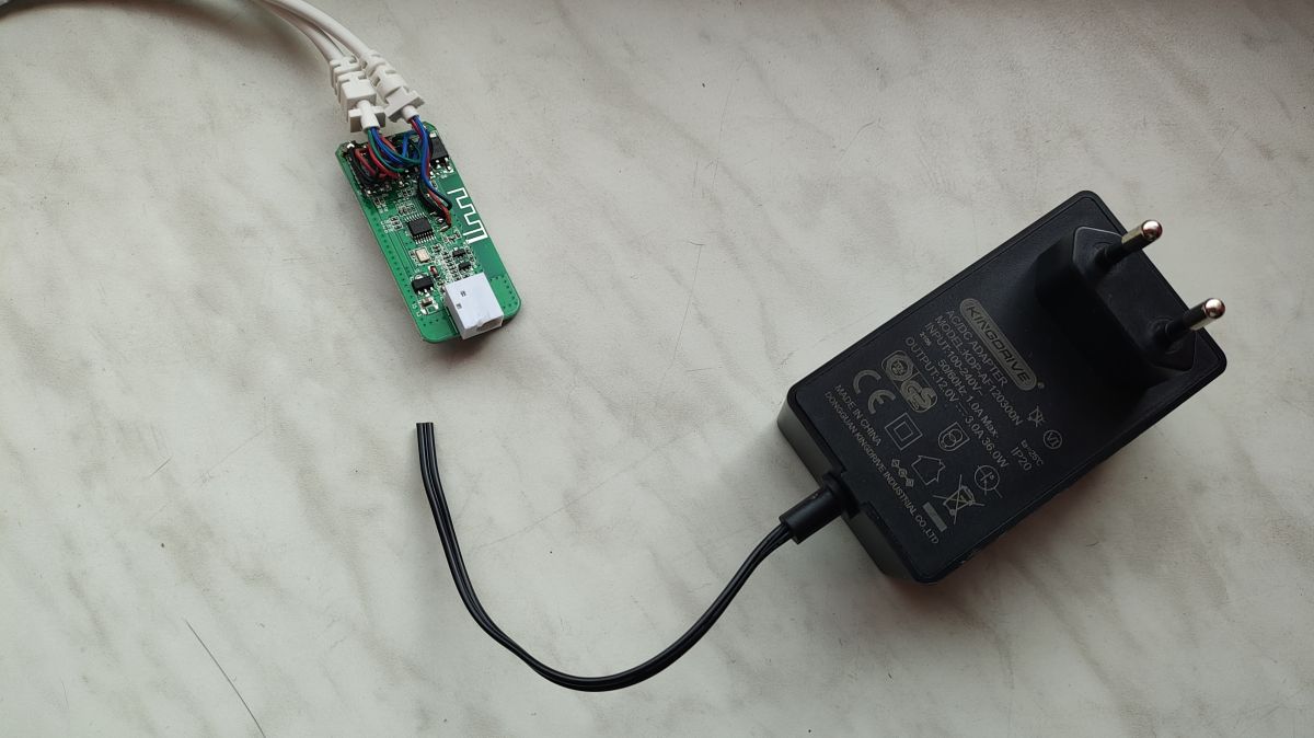

    Witam, mam taki kontroler do LED-ów oraz zasilacz przeznaczony do niego, jednak problem polega na tym, że kiedyś potrzebowałem tej wtyczki, więc ją odciąłem... Czy jest opcja, żeby jakoś to zlutować na stałe, pomijając tę wtyczkę zasilającą? I jeszcze pytanie, który to plus, a który minus w tym zasilaczu?
    Zasilacz KingDrive oraz kontroler LED z odciętym przewodem zasilania na białym tle.
    Zielona płytka PCB z trzema czerwonymi przyciskami, opisem AM+MIC+IR-V2 i dwoma białymi przewodami.
    Otwarty kontroler LED z podłączonymi przewodami na płytce drukowanej, widoczne szczegóły elektroniki.
    Zasilacz sieciowy z widoczną tabliczką znamionową, model oraz szczegóły techniczne na czarnej obudowie.
    Załączam fotki, jakby ktoś mógł pomóc.
    AI: Jaki dokładnie model kontrolera LED i zasilacza posiadasz? Możesz podać oznaczenia lub wrzucić zdjęcia tabliczek znamionowych?
    Jest na zdjęciu.

    Jak wtyczkę obciąłeś, to teraz sobie miernikiem sprawdź, który to plus a który minus, na zasilaczu jest wyraźnie to pokazane. Można gniazdo odlutować a pola lutownicze wykorzystać do podłączenia przewodu.
    Nie można ze starego zasilacza wtyczki przełożyć, aby pasowała?
    #3 21548921
    snow
    Posty: 1825
    Pomógł: 178
    Ocena: 201

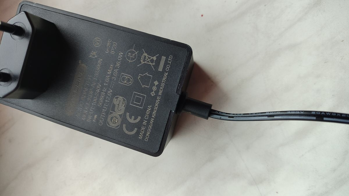

    Weź miernik i najpierw na pomiarze napięcia zmierz napięcie na kabelkach zasilacza, to będziesz wiedział gdzie plus a gdzie minus. (wg. tabliczki zasilacza minus był na zewnątrz a plus w środku wtyczki, którą obciąłeś)

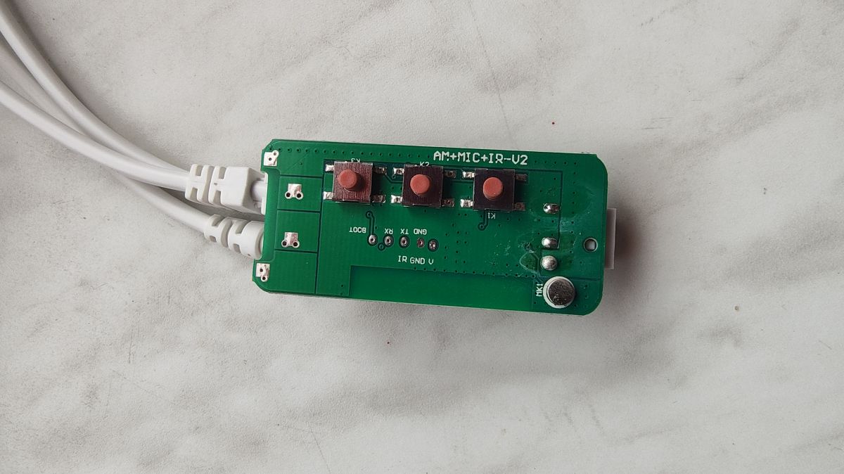

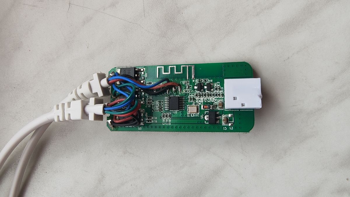

    Następnie przełącz miernik na omomierz i zmierz, do którego miejsca na płytce jest połączony środkowy pin w gnieździe, do którego wkładana była wtyczka - tak ustalisz, gdzie należy przylutować plus zasilacza.
    Podobnie zrób z gniazdem zasilacza dla minusa - zmierz, do którego miejsca na płytce dochodzi zewnętrzny styk w gnieździe zasilacza i tam przylutuj przewód minus zasilacza.

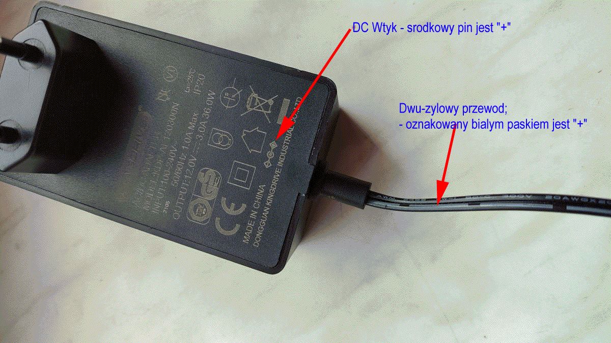

    garretcxz napisał:
    Witam, posiadam taki kontroler do ledów oraz zasilacz dedykowany do niego, jednak problem polega na tym, że kiedyś potrzebowałem tej wtyczki, więc ją odciąłem...
    Czy jest opcja, żeby jakoś to zlutować na stałe, pomijając tę wtyczkę DC?
    I jeszcze pytanie, który to plus a który minus w tym zasilaczu?
    Tak jak tu:
    Zasilacz sieciowy z opisem oznaczeń biegunowości i przewodu, z zaznaczonym plusem na środkowym pinie oraz na przewodzie z białym paskiem.

    >>21548950 A możesz mi powiedzieć, czemu na płytce to wejście stałoprądowe jest przylutowane na 3 punktach? Plus minus i co? Od czego jest ten trzeci?
    #6 21549942
    snow
    Posty: 1825
    Pomógł: 178
    Ocena: 201
    garretcxz napisał:
    czemu na płytce to wejście DC jest przylutowane na 3 punktach? Plus minus i co? Od czego jest ten trzeci?
    Sprawdź miernikiem czy są połączone razem na płytce któreś dwa pola lutownicze przy gnieździe. Być może jest to po prostu zdublowany jeden biegun.
  • #7 21550004
    garretcxz
    Poziom 6  
    Posty: 3
    Odlutowałem złącze i przylutowałem kable od zasilacza na stałe :P
