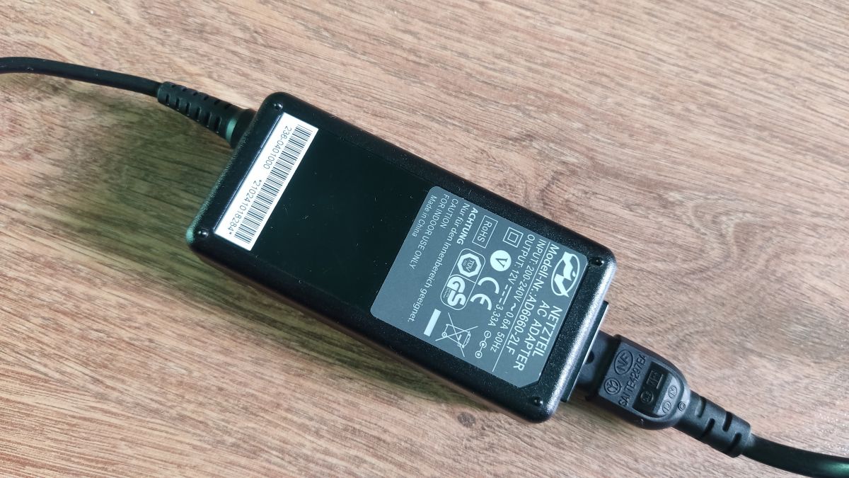

  • #3 21039108
    jgorjablonski875
    Posty: 37
    Przepraszam, jeśli wprowadziłem w błąd, o takie coś mi chodzi Zasilacz sieciowy NETZEL na drewnianym stole

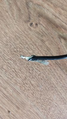

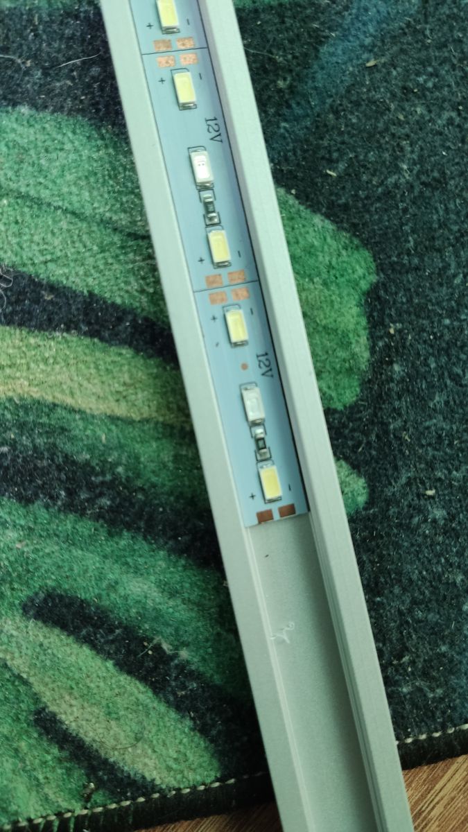

  • #5 21039132
    jgorjablonski875
    Posty: 37
    Lutownicę mam.
    Tak wygląda listwa LED i wtyczka od zasilacza. Jest ona po wcześniejszym lutowaniu pierwsze do minusa, później do plusa, bez skutecznie. Listwa LED z oznaczeniami plusa i minusa na zielonym tle. Przewód z odsłoniętymi drutami na drewnianym tle.

    #8 21039144
    inot
    Posty: 3624
    Pomógł: 450
    Ocena: 819
    Co podłączyłeś do minusa? Nie widzę na zdjęciu śladów cyny na ekranowaniu (oplot) przewodu.

    #11 21039178
    inot
    Posty: 3624
    Pomógł: 450
    Ocena: 819
    beatom napisał:
    nie potrzebuje zasilacza stalopradowego?
    Raczej nie. Wygląda na to, że to segmenty z trzema LED-ami połączonymi szeregowo za pomocą rezystora.
    Wydaje mi się, że autor podłączył tylko sam przewód bez oplotu stanowiącego minus napięcia zasilacza.
    #12 21039184
    Wojtek M
    Posty: 3693
    Pomógł: 520
    Ocena: 1126
    beatom napisał:
    ta listwa czasem nie potrzebuje zasilacza stałoprądowego?
    Nie potrzebuje, diody LED są podłączone przez szeregowo podłączone rezystory.
    Końcówkę kabla od zasilacza trzeba skrócić 2 - 3cm i porządnie "zarobić" przed lutowaniem.

  • #13 21039201
    jgorjablonski875
    Posty: 37
    >>21039178 bez oplotu stanowiącego minus napięcia zasilacza. Czyli ? Chodzi o kabel czarny minus ? Nie znam się na tym dobrze
    >>21039184
    I później gdzie podłączyć jak mam plus i minus w listwie LED

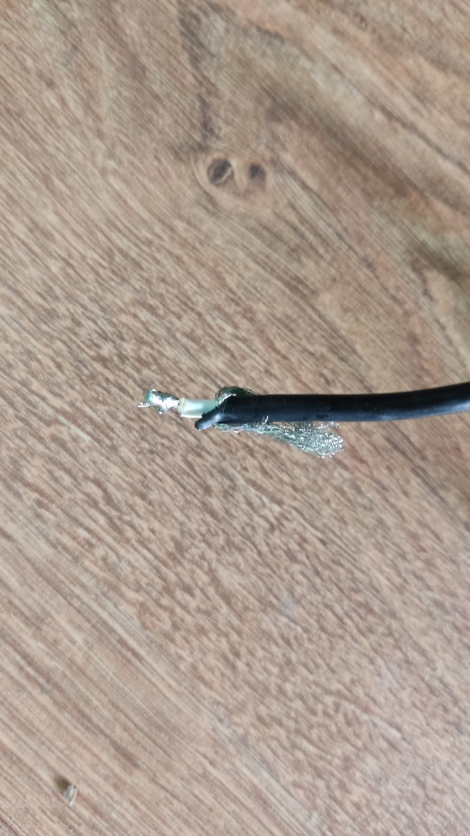

    #14 21039211
    inot
    Posty: 3624
    Pomógł: 450
    Ocena: 819
    Ta przeplatanka to minus zasilacza i należy połączyć z minusem listwy.
    • Jak podłączyć zasilacz 12V 3,33A jednożyłowy do listwy LED? Kabel_01_1829113.jpg (148.59 KB) Musisz być zalogowany, aby pobrać ten załącznik.
    #15 21039213
    Wojtek M
    Posty: 3693
    Pomógł: 520
    Ocena: 1126
    Czarna to jest izolacja kabla, oplot to biegun "minus", a żyła środkowa to "plus" zasilacza i tak trzeba przylutować "+" do plusa, a "-" do minusa taśmy LED.
  • #16 21039230
    jgorjablonski875
    Posty: 37
    Wojtek M pomógł dziękuję podał mi gdzie jest plus a gdzie minus wszystko działa
