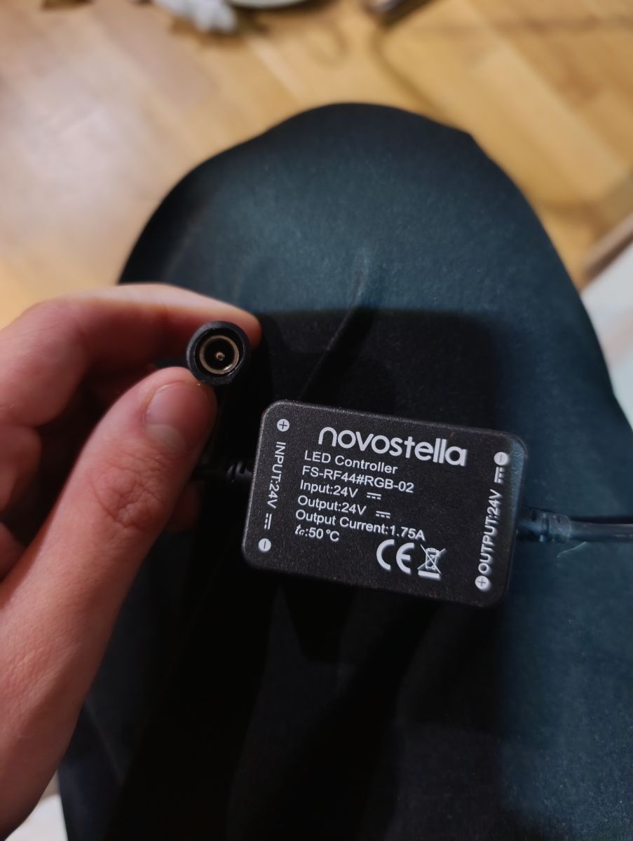

    Dorobienie zasilacza LED
    Witam, kupiłem na jakimś straganie za bezcen 32 m paska LED, ale się dowiedziałem już po zajechaniu, że całe okablowanie razem z kontrolerem jest, ale nie ma podpięcia do gniazdka. Załączam zdjęcie i wychodzę z zapytaniem, które to plus, a które minus i czy może ktoś tu ma jakieś proste rozwiązanie, o którym nie wiem? Mam różne zasilacze, najbardziej podobne, jakie mogę znaleźć, to takie od lampek choinkowych. Dziękuję z góry wszystkim za pomoc!
    Sterownik LED Novostella z wejściem 24V i złączem DC w dłoni
    AI: Czy na pasku LED lub na kontrolerze jest gdzieś podane napięcie zasilania (np. 12 V, 24 V) albo inne oznaczenia techniczne?
    Jest na zdjęciu
    AI: Jak wyglądają przewody wychodzące z paska – ile ich jest, jakie mają kolory, czy są na nich jakieś oznaczenia lub symbole?
    Jest na zdjęciu

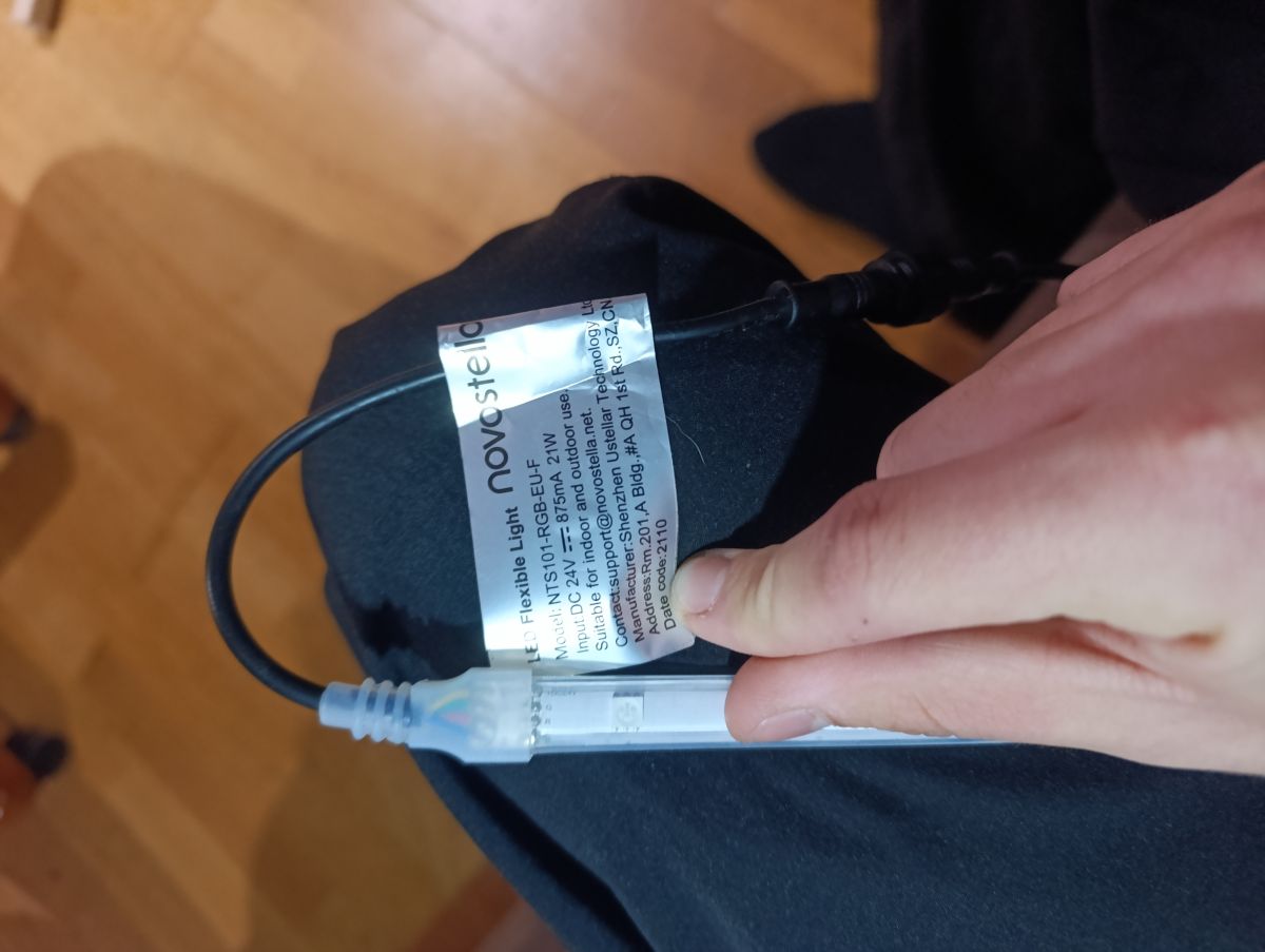

    Zbliżenie na przewód LED z etykietą i wtyczką z odsłoniętymi kolorowymi żyłami
    Zbliżenie etykiety na przewodzie paska LED z danymi technicznymi i logiem „Novostella”

    Wystarczy zmierzyć miernikiem, gdzie jest plus, minus, ale czy ten zasilacz się nada do zasilania 32 m paska LED? Poczytaj o zasilaczach do zestawów ledowych.

    Na wtyczce masz - tulejka zewnętrzna to minus a bolec w środku to plus. Jeśli nie chcesz łączyć przez wtyczkę to możesz ją odciąć i przylutować przewody z zasilacza do tego sterownika przy czym zanim przetniesz przewód (natnji sobie delikatnie), sprawdź sobie miernikiem na test ciągłości który przewód to plus a który minus i sobie zaznacz (mogą być tego samego koloru ale nie muszą).
    To co masz to część kompletu fabrycznego oświetlenia typu NTS101-RGB-EU-F firmy Novostella. Brak zasilacza, pilota i zawieszek.
    Diagram przedstawiający instalację zestawu taśmy LED z wodoodpornymi złączami i zasilaczem
    Co do zasilacza to musi to być zasilacz 24V o mocy co najmniej 42W.
    Wygląda na to że podejdzie typowy taki zasilacz ale 100% pewności nie mam (np. na Allegro można trafić na tanie używki) z typową dla takich zasilaczy wtyczką. Jedynie fabryczny zasilacz ma dodatkowe uszczelnienie gumowe.
    Jeśli brak pilota to zostaje tylko sterowanie przez Bluetooth ze smartfona. Opis aplikacji jest w instrukcji do tego zestawu.
    Jeśli nie dało by się sterować przez ten kontroler co masz, to od biedy da się z tymi taśmami zestawić komplet używając innego kontrolera RGB ale jest trochę roboty z podłączeniami taśm.
