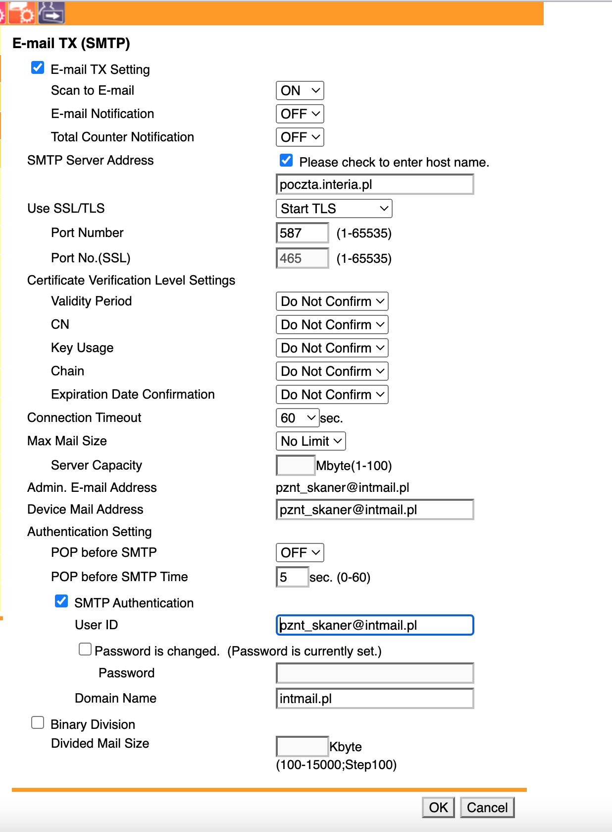

    Mam problem z uruchomieniem skanowania na e-mail w urządzeniu Konica Minolta Bizhub C220. Skonfigurowałem e-mail, ale nadal podczas próby skanowania wyskakuje mi błąd "błąd przekazania TX", kod błędu 32. Jakieś pomysły, co można z tym zrobić? Wrzucam zrzut z konfiguracji
    Zrzut ekranu z ustawieniami SMTP dla funkcji skanowania do e-maila w drukarce Konica Minolta Bizhub C220.
    AI: Jak dokładnie skonfigurowałeś ustawienia serwera SMTP (adres serwera, port, typ zabezpieczeń, czy wprowadziłeś login i hasło)?
    Adres serwera: poczta.interia.pl, STARTTLS, port 587, login i hasło wprowadzone.
    AI: Czy inne funkcje sieciowe urządzenia (np. drukowanie przez sieć, skanowanie do folderu) działają poprawnie?
    Drukowanie działa poprawnie.

    To konto jest darmowe na interii ?
    Jeśli tak to nie będzie to działało - wykrywają że loguje się urządzenie i następuje blokada.
