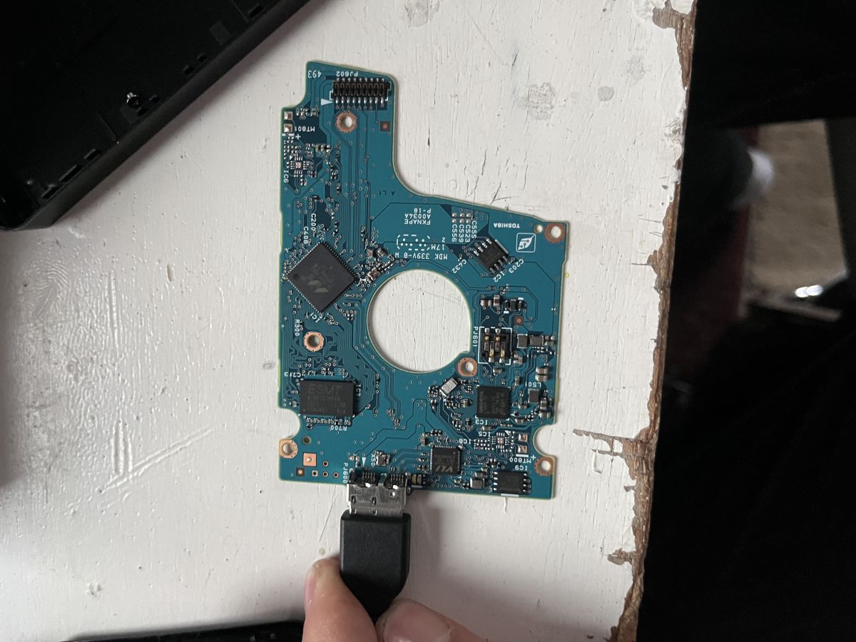

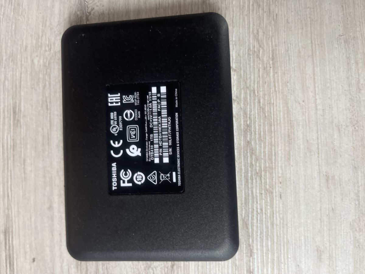

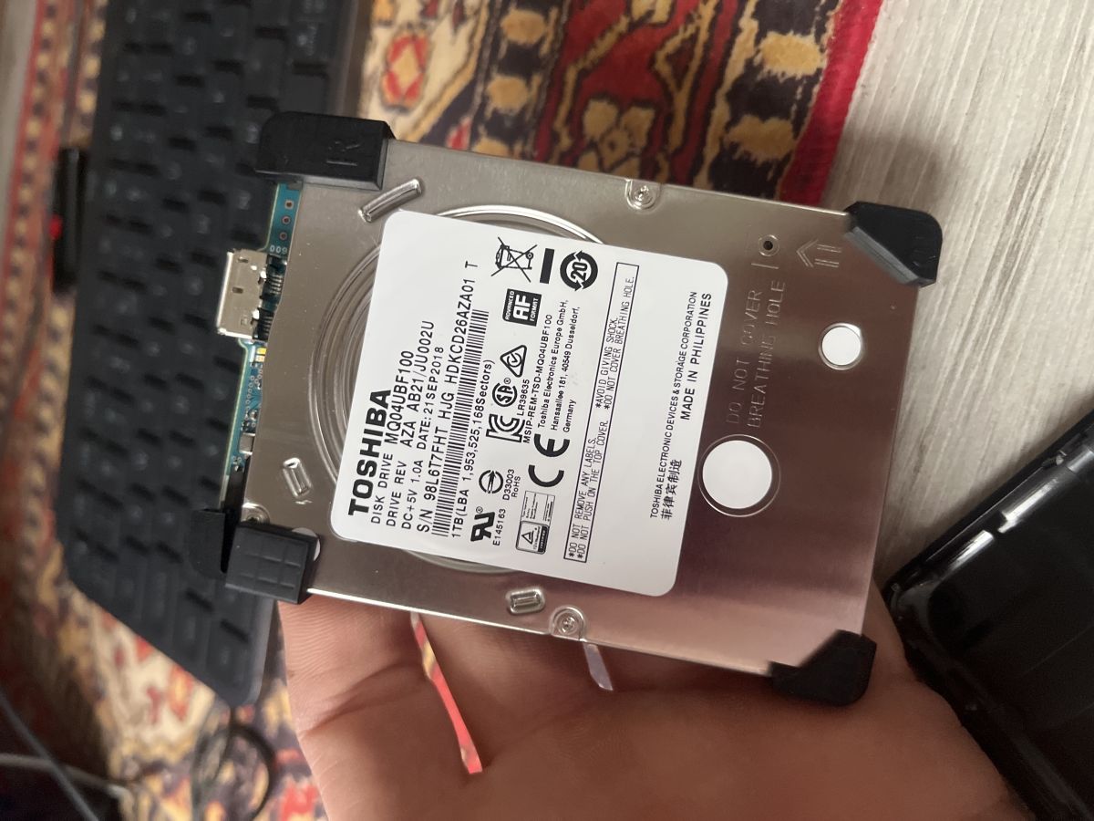

    Dysk Toshiba DTB410 1 TB - obraca się, ale lampka się nie świeci.
    Znalazłem dziś starego HUB-a na USB, który wymagał zasilania. W pośpiechu podłączyłem zasilacz od kamery, który ma 8,4 V i nieuważny ja nawet tego nie sprawdziłem. Od tamtego momentu w dysku przestała się świecić dioda, ani Windows, ani Mac nie czytają go, aczkolwiek sam w sobie się kręci.
    Upatrzyłem identyczny dysk z bad sektorami, elektronika jest cała. Pomyślałem, że skoro mam tam dość ważne pliki, to przełożenie samego PCB wydaje się sensowne. Teraz pytanie, czy bez przelutowania ROM się obejdzie?
    Załączam zdjęcia dysku i elektroniki.
    Z góry dziękuję za pomoc
    Czarny zewnętrzny dysk twardy Toshiba DTB410 1TB leży na jasnym stole, widoczna etykieta z informacjami technicznymi.
    Dysk twardy Toshiba z widoczną etykietą modelu i fragmentem elektroniki przy złączu USB.
    Płytka PCB z dysku twardego Toshiba z podłączonym kablem USB, leżąca na białym stole.

    Nie obejdzie się. Rom trzeba przenieść.

    Należy jeszcze o czymś pamiętać przy zamianie PCB w takim dysku, czy sam ROM wystarczy?

    O ile dysk nie ma innych uszkodzeń to przeniesienie ROM wystarczy by dysk uruchomić. Pamiętaj tylko, że to delikatny układ i jak go uszkodzisz to masz po danych.
    - to oznacza, że uszkodzenie PCB jest mało prawdopodobne, a dysk wymaga bardziej szczegółowej diagnostyki.
    Jak dysk jest widziany przez Wiktorię?
