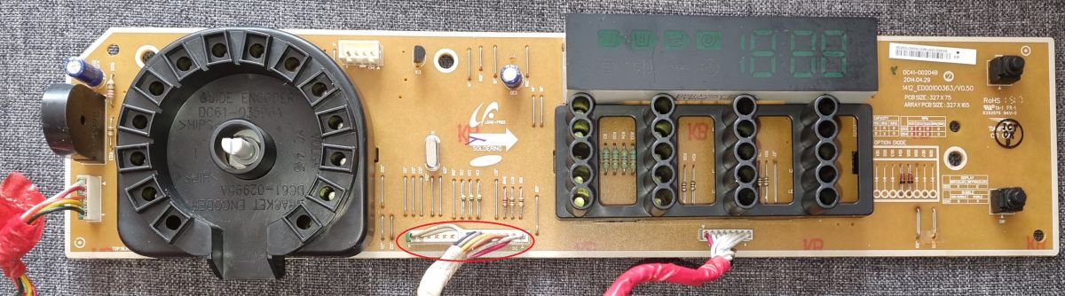

mam problem z modułem sterującym pralki Samsung ecobubble WF60F4E0W2WEO po błędnym złożeniu modułu - pralka nie daje oznak życia.

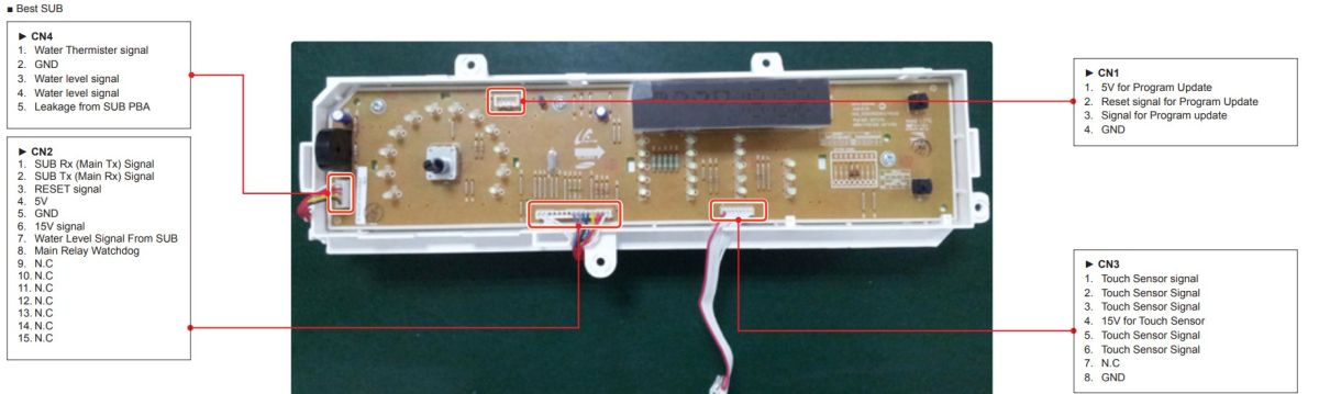

W pralce są dwie płytki PCB:
- DC41-00203A – główna, zasilająca (obsługuje m.in. grzałkę, silnik, zawory, itd.),
- DC41-00204B – płytka sterująca z przyciskami, wyświetlaczem i brzęczykiem (panel czołowy).

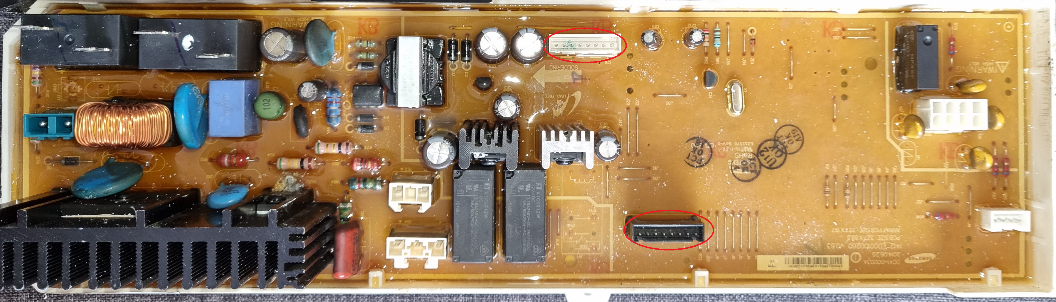

Problem pojawił się po błędnym podłączeniu wtyczek modułu sterującego po tym jak poprawiałem luty (na DC41-00203A) na przekaźnikach RY2 i RY3.
Przez pomyłkę podłączyłem białą wtyczkę od płytki DC41-00204B (panel sterujący) do czarnego gniazda na płytce głównej DC41-00203A, które normalnie pozostaje niepodłączone - jest to złącze do aktualizacji oprogramowania. Po tym podłączeniu próbowałem uruchomić pralkę, ale nie było żadnej reakcji – brak dźwięku, brak podświetlenia.
Później wróciłem z białą wtyczką do prawidłowego białego gniazda, ale...
pralka nadal nie reaguje – zupełnie jakby była martwa. Nic nie działa.

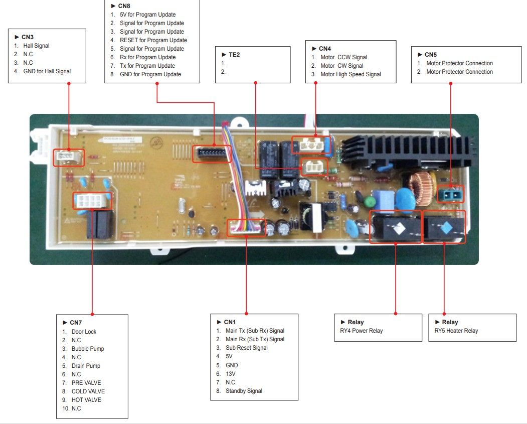

Prawidłowo:
Biała wtyczka z DC41-00204B powinna iść do białego gniazdka CN1 – SUB PBA CONNECTION TERMINAL na płytce DC41-00203A
(opisane jako: "Connect with SUB PBA").
Błąd:
Podłączyłem ją do czarnego gniazdka CN8 – PROGRAM UPDATE TERMINAL na płytce DC41-00203A
(opisane jako: "Program Update terminal").
Zestawienie błędnie połączonych pinów:
Gniazdo CN8 (gniazdo na płycie zasilającej) → połączony z wtyczką CN1 (gniazdo CN2 na panelu sterującym)
1. 5V for Program Update → 1. Main Tx (Sub Rx) Signal
2. Signal for Program Update → 2. Main Rx (Sub Tx) Signal
3. Signal for Program Update → 3. Sub Reset Signal
4. RESET for Program Update → 4. 5V
5. Signal for Program Update → 5. GND
6. Rx for Program Update → 6. 13V
7. Tx for Program Update → 7. N.C
8. GND for Program Update → 8. Standby Signal
Co sprawdziłem:

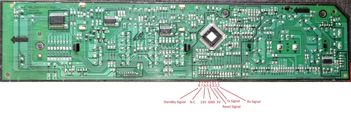

- Na białej wtyczce/gniazdku jest napięcie 5 V i 13.7 V, więc wygląda na to, że zasilanie do panelu sterującego dochodzi.
- Przycisk zasilania działa poprawnie – zwarcie na stykach przy wciśnięciu - oczywiście brak jakiejkolwiek reakcji ze strony panelu.
- Słychać bardzo ciche syczenie z jednej z płytek, najprawdopodobniej z cewki – może przetwornica, ale to raczej wydaje się normalne.
- Raczej nie widać upalonych elementów.
- Oznaczenie na mikrokontrolerze, tym z 64 nóżkami "2P0C B1E2 50427508" - nie mogłem znaleźć nic w Internecie.

1) Czy podłączenie panelu sterującego do złego gniazda (czarnego) uszkodziło coś na płytce sterującego czy głównej?
2) Co jeszcze mogę sprawdzić, zanim zacznę szukać nowej płytki sterującej?
3) Czy można jakoś zweryfikować, czy mikrokontroler na DC41-00204B w ogóle startuje?

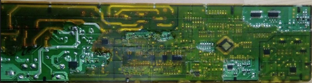

PS nie mam zdjęcia spodu płytki głównej, bo wyciąłem tylko kawałek plastiku z obudowy który potrzebowałem, więc załączam zdjęcie prawie identycznego pcb pożyczone z innego wątku.
AI: Czy po bardzo dokładnych oględzinach (np. pod lupą) zauważyłeś jakiekolwiek ślady uszkodzeń na płytkach – przebarwienia, nadtopienia, zapach spalenizny, uszkodzone ścieżki lub elementy (szczególnie w okolicach złącz, mikrokontrolera lub przetwornicy)?
Nie zauwżyłem
AI: Jakim sprzętem diagnostycznym dysponujesz (np. multimetr, oscyloskop, programator, zasilacz laboratoryjny) i czy masz możliwość sprawdzenia sygnałów logicznych lub napięć bezpośrednio na mikrokontrolerze?
Multimetr, zasilacz laboratoryjny. Nie mam możliwości sprawdzenia sygnałów logicznych
