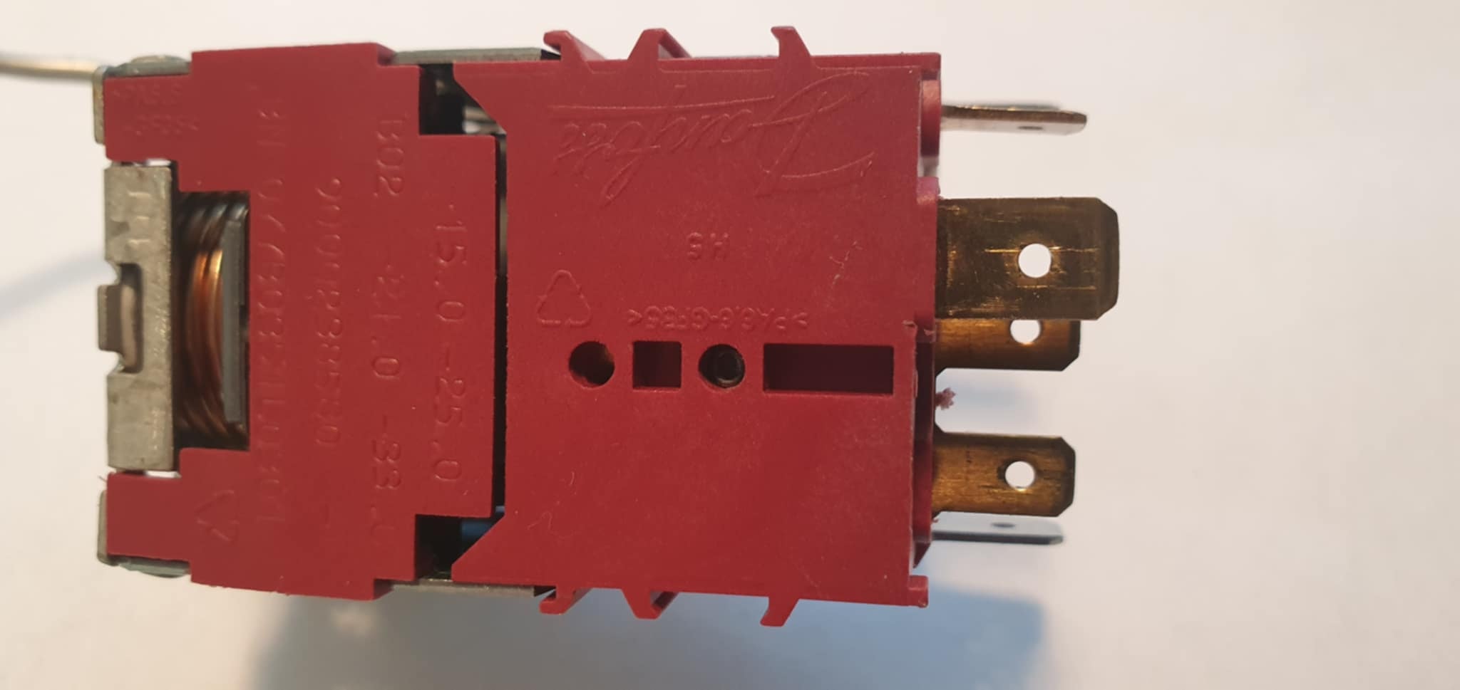

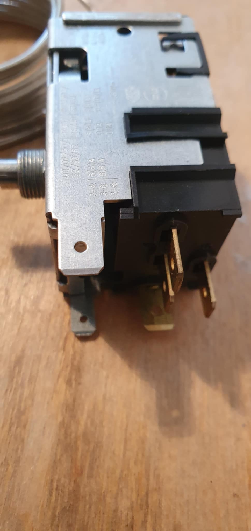

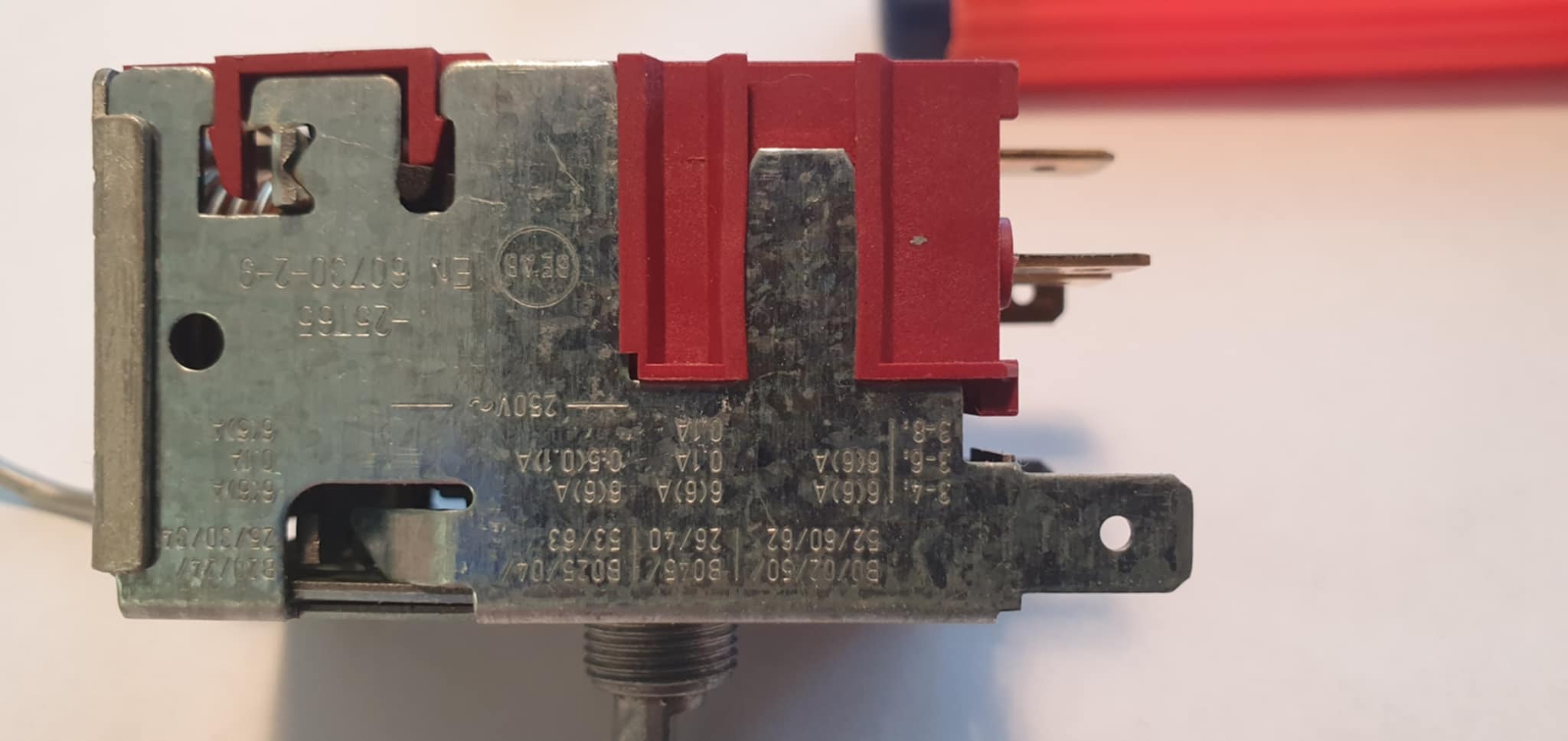

    Mam taki problem. Skala na pokrętle jest 0–4 i jest jeszcze S (szybki). Wiem, że właściwa temperatura powinna być -18 °C. Gdy ustawiam na minimum, czyli "1", temperatura jest około -22 °C, nawet -25 °C. Więc trochę za nisko, ale nie da się zejść niżej, bo wyłączę zamrażarkę. Gdy ustawiam wyżej, np. "3" czy "4", to temperatura spada do blisko -30 stopni (Syberia). Podejrzewam termostat. Kupiłem zamiennik w sklepie z częściami AGD, bo oryginalny kosztuje tyle co cała zamrażarka.
    Proszę o pomoc.
    Czy zamiennik jest właściwy? Zamieszczam fotki termostatu i tabliczki znamionowej zamrażarki. Drugie pytanie... czy moja diagnoza jest właściwa? Czy to termostat? Zamrażarka ma już trochę lat.

    Zamiennik jest do zamrażarki, więc go zastosuj.

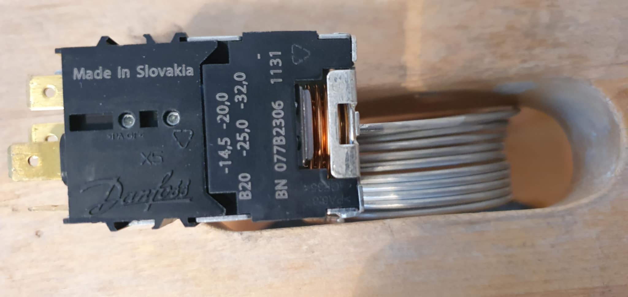

    Wymieniłem termostat na zamiennik i... nadal jest źle, tylko inaczej. Teraz bez względu na to, czy ustawiam na 1, 2, 3 czy też 4, temperatura jest taka sama... około -16 stopni.
    Zastanawiam się, czy ten zamiennik jest właściwy, czy też przyczyna jest inna. Kapilara w zamienniku była znacznie dłuższa niż w oryginale. Byłem zmuszony zrobić kilka "okretek" nadmiaru kapilary, żeby się zmieściła pod panelem. Starałem się nie robić ostrych zakrętów kapilary... Ale... kto wie... czy to zaszkodziło, czy jest niewłaściwych parametrów.
    Nie wiem... W tej sytuacji jestem zmuszony wrócić do starej, oryginalnej... i mieć nadzieję, że ta będzie chociaż tak działać jak przed wymianą.

    Czy agregat zatrzymuje się?
    Parametry termostatu to temperatura najwyższa, czyli najcieplej dla niego to -25°C, a najzimniej to -32°C, więc skoro zmierzyłeś -16°C, to problem leży w agregacie, a nie w termostacie! Wygląda na problem ze sprężarką! Albo z osuszaczem, jeśli czynnik jest w układzie. Stawiam na zużycie sprężarki i większe straty na niej, co powoduje brak możliwości osiągnięcia niższej temperatury!
    Inny termostat?
    Raczej nie do znalezienia, bo od dawnych lodówek też miały niższe temperatury niż osiągasz obecnie w zamrażarce, pomijając brak wyjścia ALARM, który jest w zamrażarkach.

    Były takie chińskie ale do chłodziarek W , które wyłączały wyżej niż powinny (jakieś -10 zamiast 2-3) , może i ten nowy też ma taki problem?
    Nominalne temperatury masz są opisane na korpusie a jeśli sprężarka zatrzymuje się to coś jest nie tak z termostatem,
    A przewody to podłączyłęś jak trzeba? bo zalatuje mi to błędem, sprężarka powinna być na "4"- chyba czarny przewód?

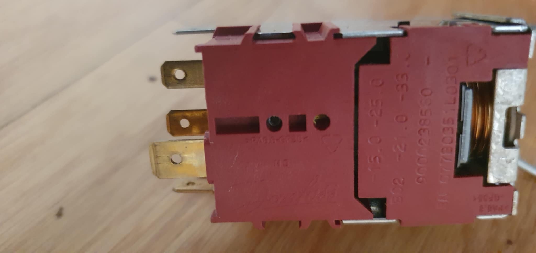

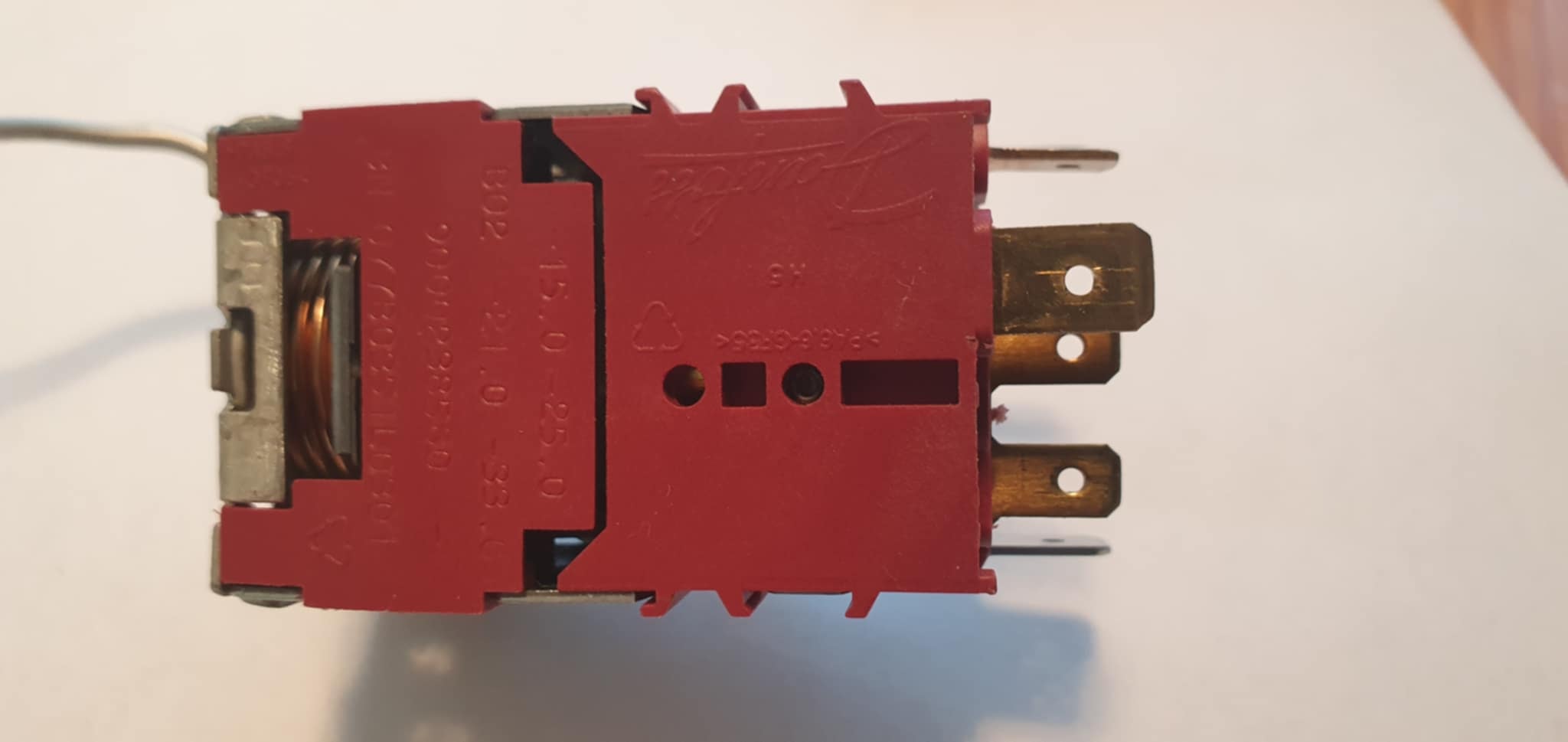

    Stary termostat był produkcji słowackiej, nie chińskiej.
    Wróciłem do starego, oryginalnego termostatu Bosch i mam tak, jak miałem. Przy nastawieniu na "1" temperatura jest -22 °C, -23 °C w zależności od półki.
    Czyli troszkę za zimno... Toż ma być -18 °C. Zrobiłem fotki oryginalnego termostatu Bosch, jak również zamiennika. Ktoś tutaj się zna, to może mi powie, czy zamiennik jest właściwy.

    A... jeszcze jedno. Zauważyłem, że kapilara oryginalna Boscha jest troszkę krótsza... nie dochodzi do dna otworu na kapilarę. Sięga jakieś 5-6 cm przed denkiem.
    Ma to jakieś znaczenie? Toż to oryginał...

    Prawidłowo powinna sięgać dna kanału.
    Brak odpowiedzi na postawione pytanie o obsadę konektora nr 4 termostatu czarnego, bo jeśli przewód czarny prowadzący do sprężarki jest na innej pozycji niż był na czerwony to o wyłączaniu sprężarki decyduje styk załączający sygnał ALARM !
    Wrzuć fotkę konektorów czerwonego i czarnego z widocznym opisem konektorów bo ten czarny czymś się rożni od czerwonego.

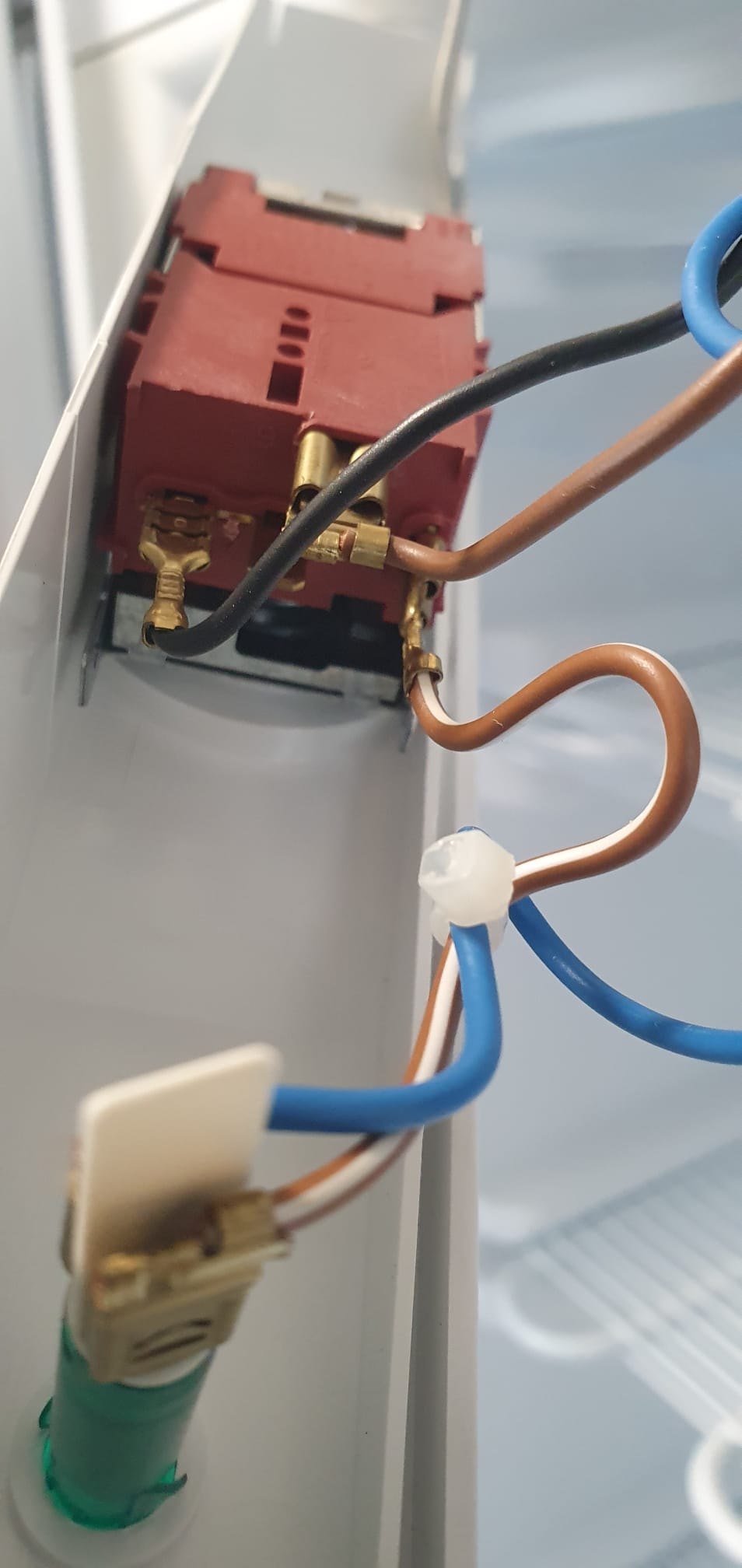

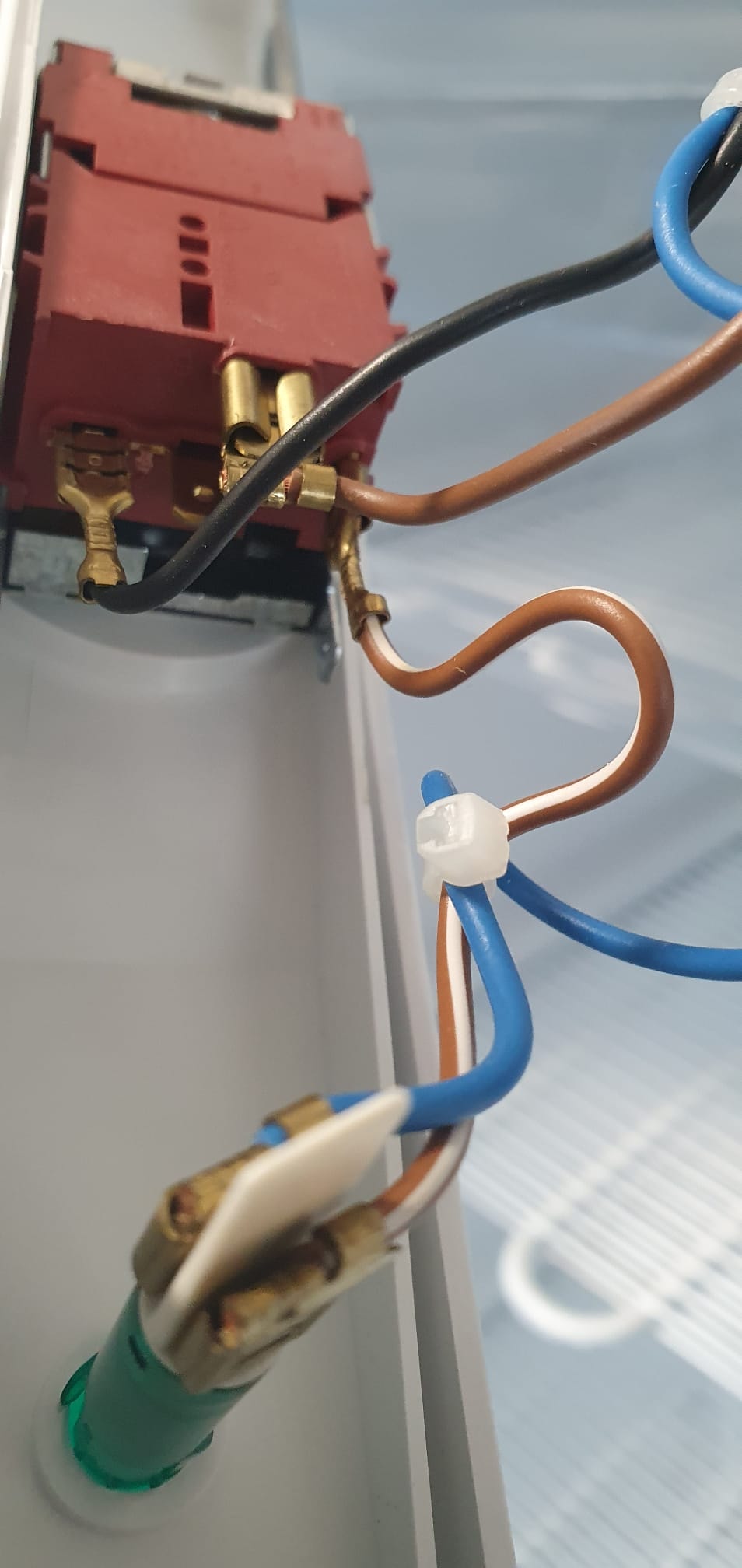

    Jezu... ja to pierwszy raz w życiu robiłem.
    Zrobiłem fotkę przed rozłączeniem termostatu oryginalnego, więc raczej na 99,9% jest dobrze podłączone.
    Nie jestem elektrykiem. Podlaczylem tak samo czarny zamiennik zakladajac, ze styki sa na tych samych pozycjach.
    Czyzby bylo inaczej ?

    Opis konektorów zupełnie nieczytelny, brak takiej fotki tego czarnego termostatu.
    Czarny przewód ma być na "4"-ce ! bo to jest wyjście do sprężarki !

    Czarny termostat wygląda identycznie, czarny kabelek podłączony do 4-ki tej po lewej (gdy pokrętło jest do dołu), bo tam są dwa styki.
    Nie mam fotki podłączonego czarnego, bo został zdjęty, ale to wygląda identycznie jak ten brązowy, oryginał. Tak samo był podłączony.

    Brązowy może mieć mocno zużyte przeguby ostrzowe a czarny może być fabryczny bubel., inna sprawa to osiąganie temperatur zadziałania podanych na korpusie.

    Obydwa termostaty sa firmy Danfoss.
