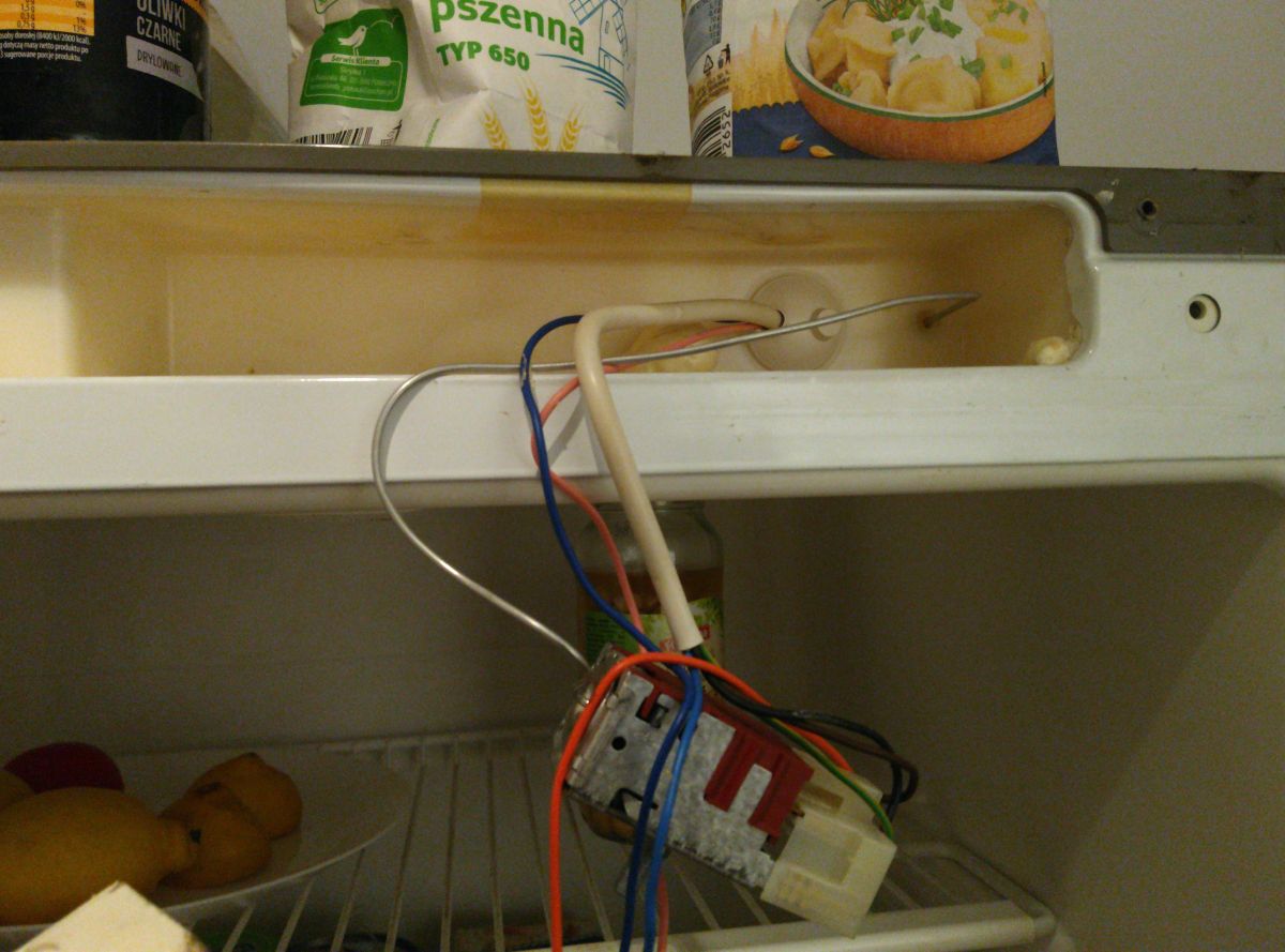

Dzień dobry
Chłodziarko-zamrażarka Mastercook LC-28ADX mrozi za mocno przy każdym ustawieniu potencjometru termostatu. Z wyjątkiem pozycji OFF oczywiście.
A w dolnej partii mrozi wprost na kość.
Szukam pasującego termostatu w sensownej cenie. Nie znam historii tego egzemplarza który teraz jest, może być w nim nieoryginalny termostat Danfossa "z niewiadomego kraju". Załączam jego zdjęcie, tzn. termostatu, nie kraju.

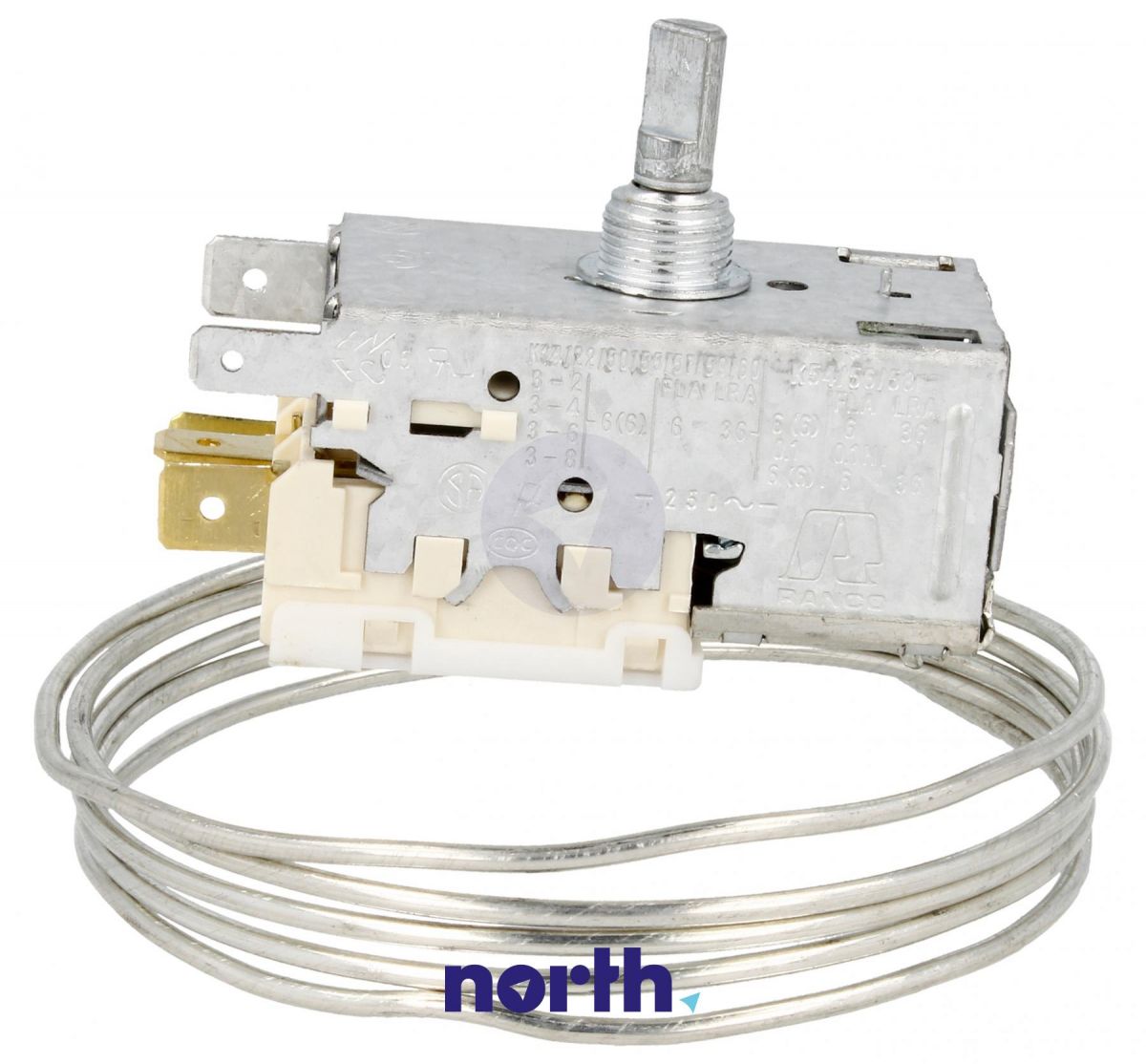

Strona
https://north.pl/karta/termostat-do-lodowki-mastercook-lc-28adx,HRW-LM-CMMA-X2A.html raczy mnie niby termostatem RANCO do tej chłodziarki. Załączam też zdjęcie tego modelu.
Są tam parametry 3-2 3-4 3-6 3-8 : 6.
Na "moim" Danfosie są to 3-4 3-6 3-8 : 6.
Zdjęcie:
Przeglądałem forum, była rada "Termostat 077B6620", ale obecnie jakaś nieciekawa cena się pojawia https://agdtechnik.pl/termostat-077b6620-mastercook.html "Dzieci w te święta nie będzie prezentów bo tatuś testuje termostaty..."
Z poradnika https://grylewicz.pl/naprawa-lodowki-wymiana-termostatu/ wyczytałem, że zamiast Danfoss lepiej wybrać W4 A13 1000 ATEA.
Pech chciał, że nie zdążyłem multimetrem obecnie włożonego Danfosa zmierzyć. Zrobię to następnym razem. Zastanawiam się jego kapilara mająca 120cm nie jest za długa? Załączam zdjęcie pokazujące jak ona wystaje ok. 15 cm:
Może należałoby ją zaizolować bo jest z kablami w obudowie - poza chłodziarką?
Styk w termostacie lekko wyczyściłem.
Inna możliwość - gdzieś wyczytałem, że chłodziarka mogą mieć wadliwą izolację termiczną dzielącą ją od zamrażarki. Wtedy jest już słabo.
Liczę na podpowiedź naprowadzającą na racjonalne rozwiązanie.
Dzięki!
Jarek
