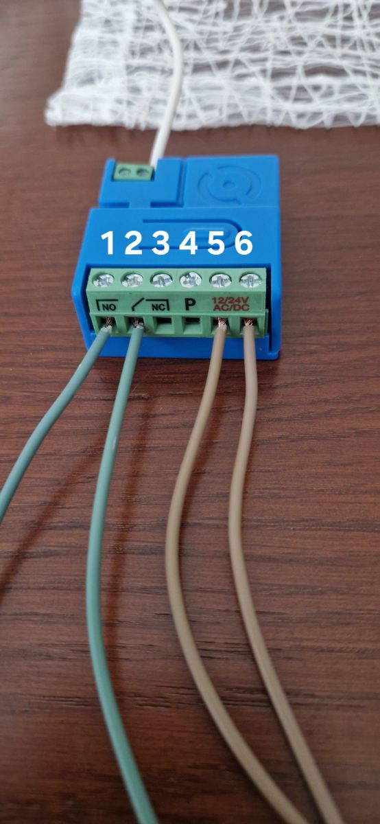

    Witam, chciałem założyć Proximę do Hormana Promatic 3.
    Kupiłem takie coś:
    Moduł sterownika Proxima Nw1 z podłączonymi przewodami do zacisków oznaczonych 1-6.

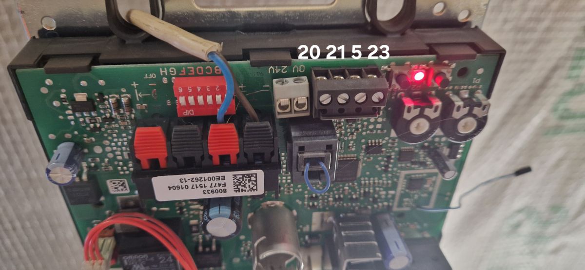

    Chciałem podłączyć do napędu Hormana Promatic 3:
    Zbliżenie na płytę sterującą napędu Hormann Promatic 3 z widocznymi oznaczeniami złącz 20, 21, 5, 23 oraz podłączonymi przewodami.
    Po przejrzeniu wszystkich postów i tematów dotyczących Proximy nie znalazłem ostatecznej odpowiedzi, dlatego wznawiam temat.
    Zasilanie
    5 Proximy, do 20 Hormana.
    6 Proximy, do 5 Hormana.
    Natomiast co z 1, oraz 2 i 3 Proximy? Podpowie ktoś, gdzie powinny iść?
    AI: Jaki dokładnie model Proximy posiadasz (np. Proxima NMx, Proxima BD, inny)?
    Proxima NW1
    AI: Do czego dokładnie chcesz używać tego podłączenia – sterowanie pilotem, przez telefon, czy coś innego?
    Sterowanie pilotem Faac SLH 868

    Z pamięci bo mi się nie chce instrukcji szukać. Proxima 5,6 to zasilanie. Obojętnie gdzie plus minus czy też zmienne czy stałe.
    Proxima 1, do 20 2 do 21. Ewentualnie jeśli chcesz logikę z częściowym otwieraniem to zamiast 21 podpinasz do 23
