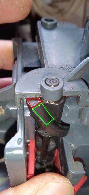

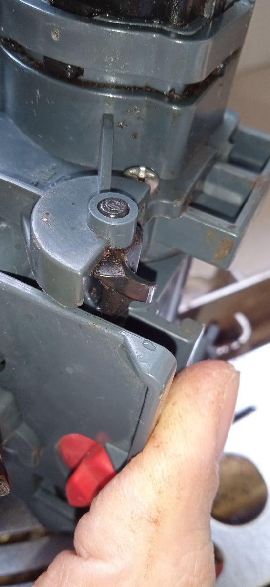

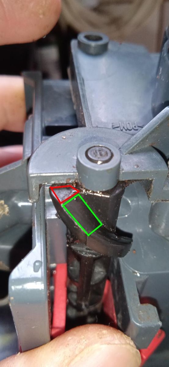

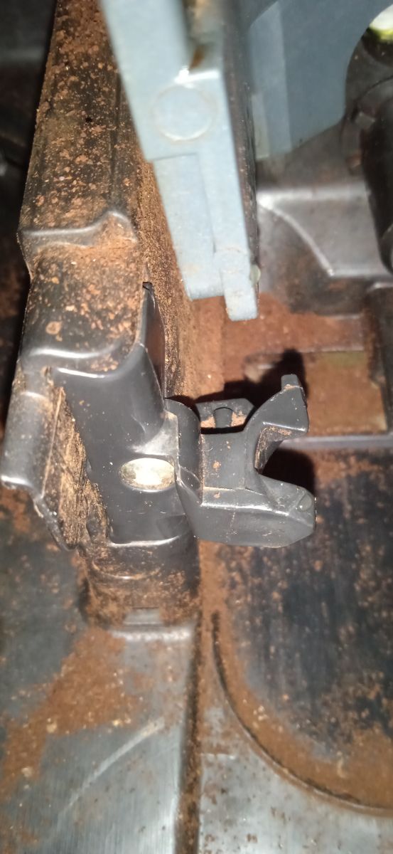

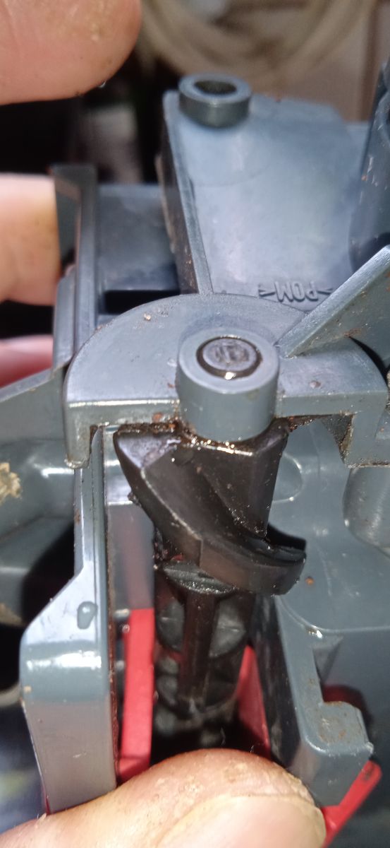

    Luz windy mam w każdej płaszczyźnie. Jak złapię za zaparzacz, to mogę tym ruszać w każdą stronę i jakby obrócić o kąt. Cały biały plastik windy się rusza. Nie robię zawodowo ekspresów, więcej styczności mam z maszynami i tam za zwyczaj takie luzy to jest problem. Z drugiej strony to jakiś luz mieć musi żeby dało radę wjechać w bojler, mój problem polega na tym że nie wiem czy luz który czuję jest ok czy za duży :)
    Zbliżenie na element z tworzywa sztucznego z widocznym ślimakiem, część mechanizmu ekspresu do kawy.
    Zbliżenie na mechanizm zaparzacza ekspresu do kawy z widocznym ślimakiem oraz śladami zużycia i brudu.
    Zbliżenie na plastikowy element w ekspresie do kawy, pokryty resztkami zmielonej kawy.
    Zbliżenie na mechanizm ekspresu do kawy z zaznaczonym na czerwono fragmentem ślimaka.
    Zaznaczyłem na czerwono płaską część ślimaka, jeśli najeżdża nią na ten drugi element z kolejnego zdjęcia, to się przycina (co jest logiczne). To czasem słychać na zamkniętych drzwiach i cała tacka ociekowa podskakuje. Podejrzewam że wtedy rozwala mi tabletki po okolicy. Teraz po smarowaniu było dobrze, ale jakoś mi nie pasuje, żeby smarowanie zaparzacza mogło tu pomóc.
    Jak nagnę zaparzacz ręką to jestem w stanie uzyskać właśnie taki zły najazd i stąd się martwię o luz windy.
    Czy potrafisz powiedzieć ze zdjęć czy ten element mocowany do obudowy, lub ślimak zaparzacza nie są nazbyt zużyte? Na moje ślimak jest ok, nie ma luzów między łapą na górze co zgarnia kawę i ustala spoczynkową pozycje, a samym ślimakiem. To przykręcone do obudowy ma ewidentne ślady pracy, ale łapa zgarnia kawę, więc niby działa.
    Ślizgi i śrubę windy smaruje regularnie, ostatnio przy niedawnej wymianie windy, to chodzi gładko.
