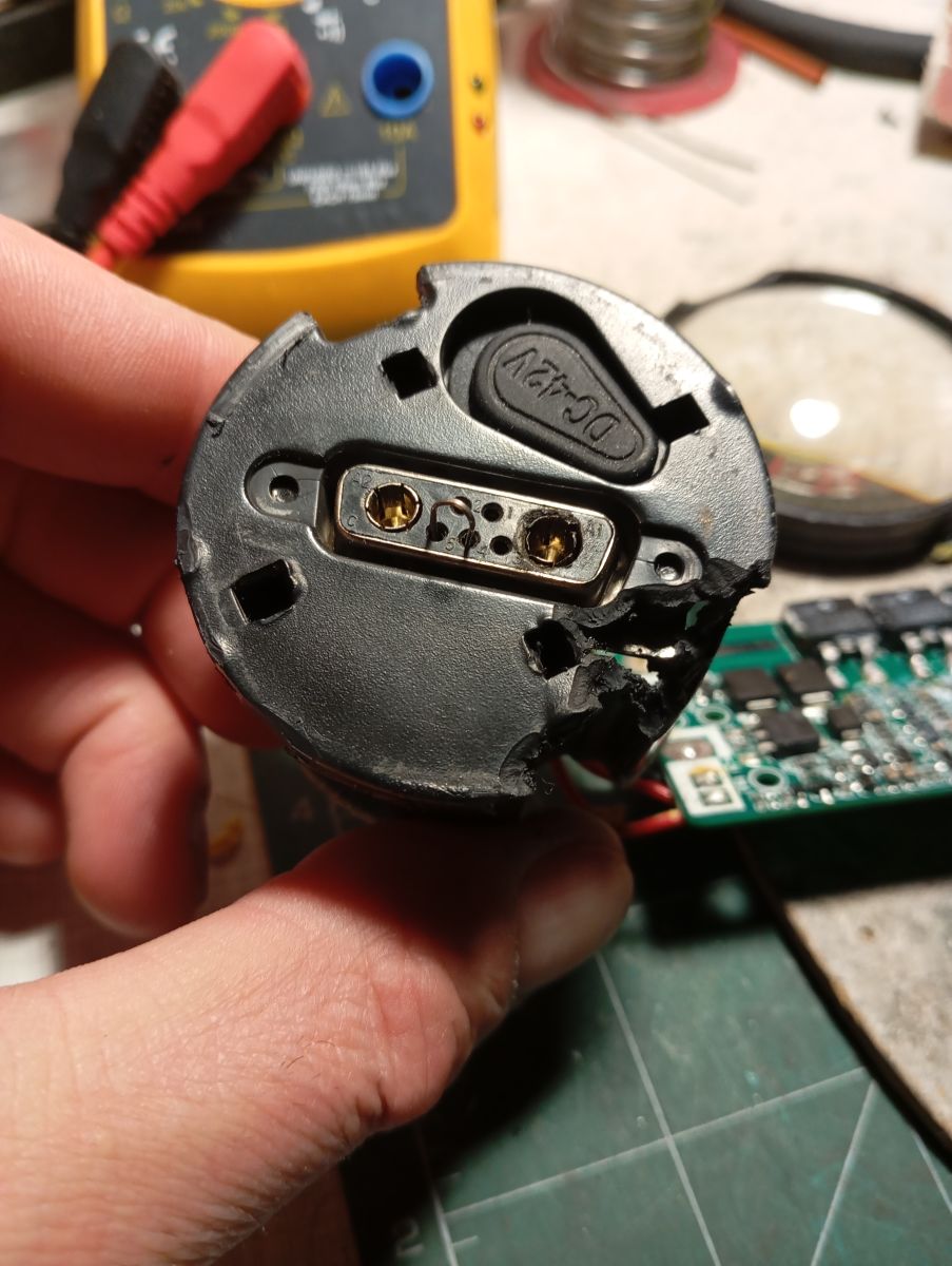

    Wie ktoś może jak wyjąć pakiet takiej baterii, żeby jak najmniej uszkodzić obudowę? Bateria z hulajnogi Blaupunkt.
    Jeden koniec udało mi się wyrwać w całości był przyklejony jakimś białym sylikonem. Czym można rozpuścić sylikon?

    Ja bym spróbowal izopropanolu
    Próbowałem z IPA, nitro nawet poszło w ruch 😁 i nic, w końcu wkręciłem wkręty i po prostu wyrwałem. Tylko odpad kawałek, nie mogę nigdzie znaleźć na wymianę.

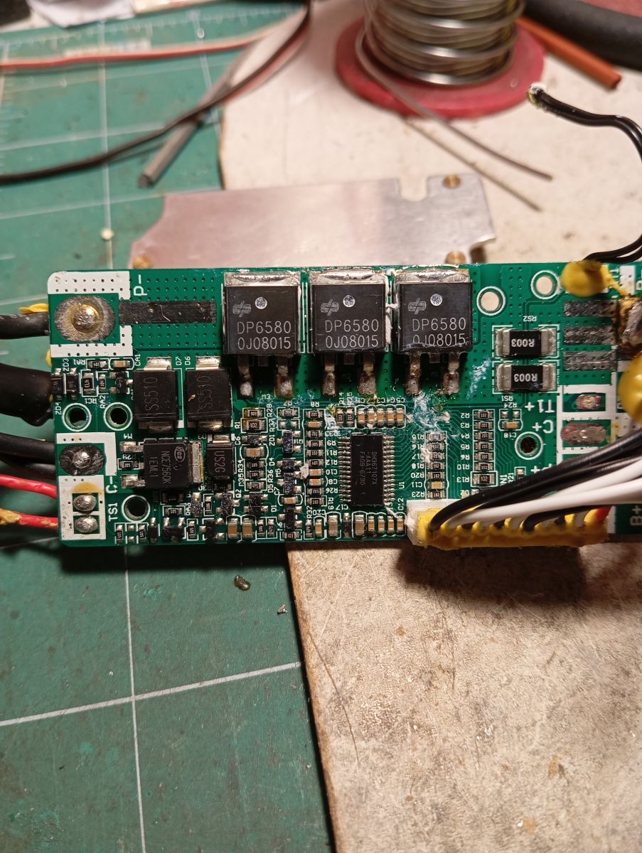

    Witam ponownie. Jak już udało im się wyrwać, bo inaczej tego nazwać nie można, to naładowałem ogniwa każde z osobna do 4,15 - 4,17. Po kilku dniach poziom naładowania utrzymuje się na każdym w granicach 4,1 - 4,15, czyli wszystkie są dobre. Ale bms nie puszcza na główne gniazdo te powiedzmy 39 - 41v, tylko 5v, wpadłem na pomysł żeby podgrzać hotem mosfety DP6580 , bo jak je naciskałem to wychodziło ponad 36v ale jak stygły to dalej 5v, dodam jeszcze że ma gniazdku na punktach 3 i minus z gniazda głównego jest 41v. Czyżby uszkodzone były te mosfety?
    Bo jeśli tak to nie opłaca się ich wymieniać bo koszt to jakieś 15-20 zł, a bms od chińczyka 30 kilka, tylko na ile amper byłby najlepszy.
    I czy jest szansa na dostanie takiej zatyczki do baterii z gniazdem bo przy rozbieraniu połamałem, proszę o jakiś link bo nie mogę znaleźć. Z góry dziękuję.
    Płytka drukowana BMS z trzema dużymi tranzystorami DP6580 zamontowanymi w szereg na zielonym laminacie, widoczne kable i złącza. Uszkodzona plastikowa zatyczka akumulatora z gniazdem na styki DC12V, trzymana w dłoni na tle multimetru i narzędzi.
