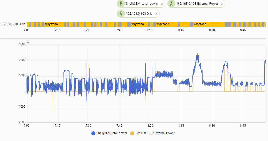

    Parę dni temu zamieniłem stary falownik Sofar na Deye SUN-10K-SG04LP3-EU wraz z magazynem energii Deye sg 5.1 pro (3sztuki).
    Wydaje mi się, że falownik trochę dziwnie pracuje tzn. często pojawia się czerwona ikona OFF-GRID.
    W ustawieniach Grid Setting/IP Protection napięcie średnie z 10minut mam ustawione na 260V, a maksymalne napięcie chwilowe 0.1s ustawione na wartość 265V.
    Falownik jest zintegrowany z Home Assistantem.

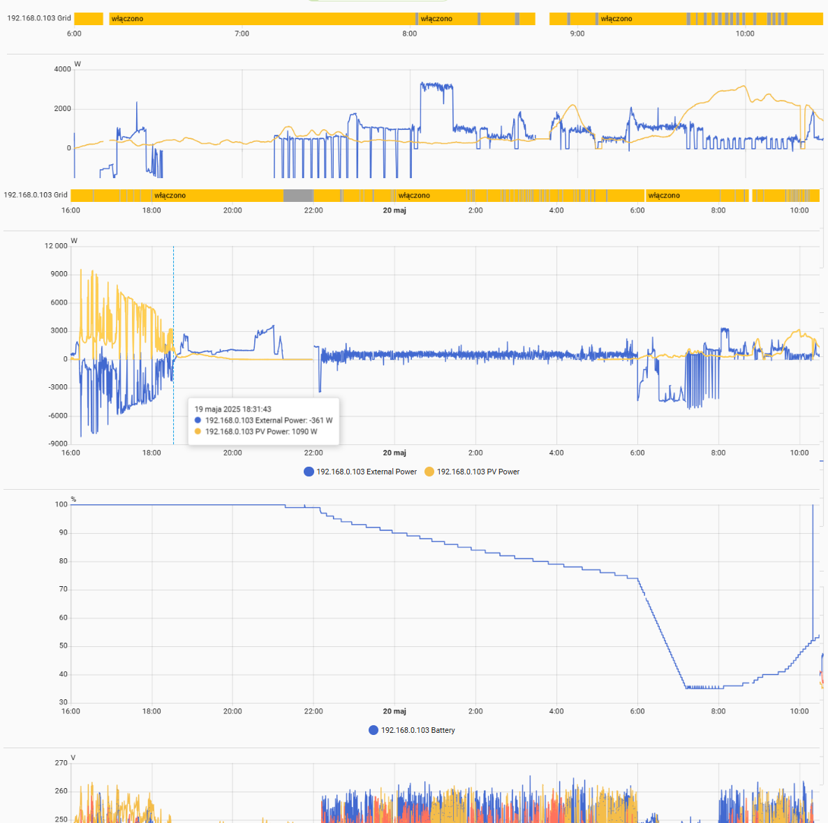

    Oto niektóre przebiegi:
    Niebieski - to pomiar mocy (suma 3 faz) na wejściu do domu - mierzona przez urządzenie Shelly3EM.
    Żółty - po External Power z integracji falownika (falownik ma podłączony miernik Chint DTSU666 przez kabel; dodam, że falownik w czasie przedstawionym na wykresie nie zgłąszał problemów z komunikacją z miernikiem).
    Pasek żółto-szary pokazuje kiedy Grid było właczone/wyłączone.
    Czerwony - to produkcja z paneli
    Wykres mocy i statusu zasilania sieciowego dla falownika Deye SUN-10K-SG04LP3-EU zintegrowanego z Home Assistantem, pokazujący stan Grid oraz pomiary mocy z urządzeń Shelly3EM i zewnętrznego miernika.
    Skąd te spadki External power do zera?
    Falownik wyczaja, że coś jest nie tak i odcina Grida? - to by tłumaczyło spadek do External Power do zera - ten zółty przebieg, ale z kolei Shelly dalej mierzy jakąś moc.
    Skąd te wyłączenia Grida? ( z przebiegów napięć raczej nie wynika, aby średnie napięcie z 10 minut przekraczało 260V)
    Będę wdzięczny za pomoc.

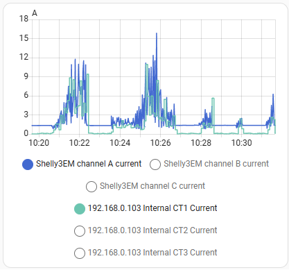

    tak wygląda prąd w L1 na Shelly i na Internal CT1 Current
    Internal CT1 Current pokazuje spadki do zera (CT2 i CT3 to samo), a przecież w domu wszystko działa
    Jest to wersja Chint 80A, która nie wymaga zawnętrznych CT, więc i żadnej kalibracji raczej też nie.

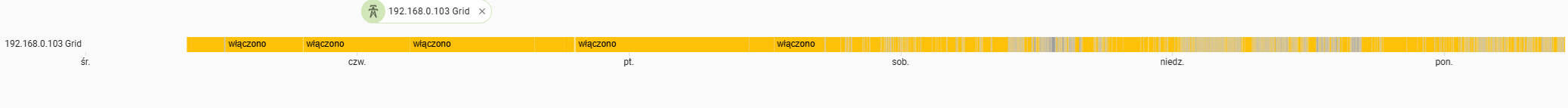

    Wykres liniowy przedstawiający status „włączono” dla urządzenia Grid przez kilka dni tygodnia z wyraźnym podziałem na dni.
    Tak Grid wyglądał od środy. Od soboty zacząłem dopiero rozładowywać magazyn i jakby wtedy się popsuło. Na początku tylko naładowałem magazyn i tak stał przez jakieś 2 dni. Potem dopiero ustawiłem rozładowywanie.

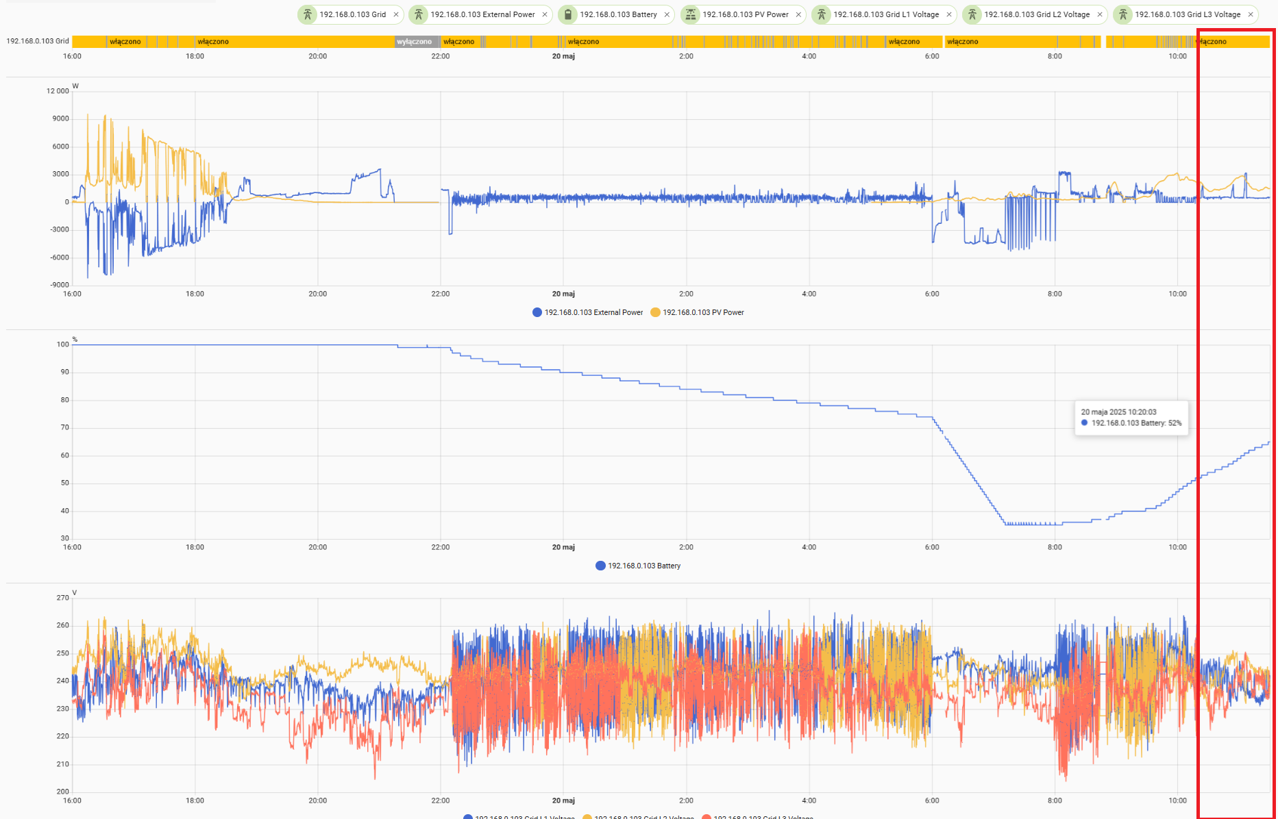

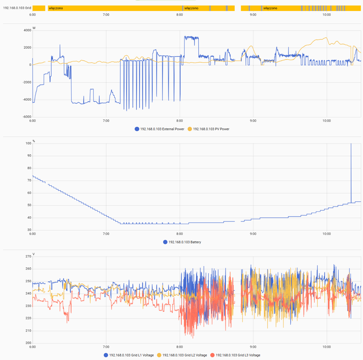

    Po wczorajszym resecie wszystko wyglądało ok.
    Aż do momentu kiedy falownik zaczyna ładować magazyn.
    Do godziny 8 rano magazyn był w trybie rozładowywania. Od 8 ładowanie.
    Wtedy też falownik zaczyna "szaleć" z napięciami w sieci (przekraczając nieraz nastawione limity napięcia z 10minut, czy też napięcia maksymalnego) i bardzo często wyłącza GRID.
    Kolejny reset (zrobiony zdalnie przez aplikacje "Factory Reset - ENABLE" )
    przywrócił wszystko do normy - napięcia wyglądają dobrze.
    Wygląda na to, że jak magazyny jest powoli rozładowywany - pomiędzy 22, a 6, to napięcia "szaleją", od 6 sprzedawał do sieci szybciej - wtedy napięcia były ok, od 8 - ładowanie i znów sieczka napięciowa.
    Wykresy parametrów falownika: moc, poziom naładowania baterii i napięcia fazowe sieci na osi czasu.
    Zrzut ekranu z wykresami monitorującymi pracę falownika, magazynu energii oraz napięć w sieci elektrycznej na przestrzeni doby.

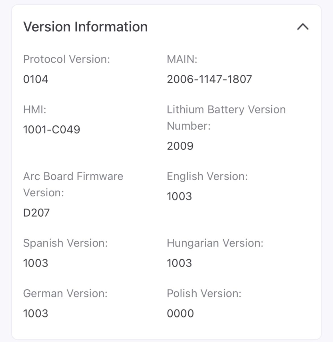

    Gdzie w apliakacji znajdę wersję oprogramowania?
    Jak mógłbym zaktualizować oprogramowanie nie będąc instalatorem?
    Dzięki.
    Zrzut ekranu przedstawiający sekcję „Version Information” z danymi o wersjach oprogramowania i firmware’u systemu, w tym protokół, HMI, wersję ogniw litowych oraz wersje językowe.

    Masz łącznie 15kWh energii w magazynie.
    Taki magazyn przy 100A naładujesz w 3 godz. Zakładam, że PV ma moc 10kWp. W piku widać ponad 8kWp.
    Zakładając wzrost nasłonecznienia od rana od 8:00, ładujesz do 100A
    51,2V x 100A = 5,12kW max
    O 8:00 magazyn naładowany w 35%, czyli masz około 9kWh do doładowania.
    Jak ładujesz magazyn to nic nie wysyła do sieci, bo wszystko tłoczy w magazyn.
    Na wykresie widać, że około 9:50 zaczyna wysyłać do sieci więcej energii ponad to co ładuje do magazynu, stąd rośnie napięcie w sieci. Czyli przed 10:00 magazyn jest już naładowany prawie do pełna, prąd ładowania się zimniejsza.
    Zauważ, że napięcie w sieci na niebieskiej fazie od 6:00 już jest wysokie, blisko 250V, na czerwonej jest niższe, nierówne obciążenie sieci 3F.
    Wychodzi na to, że do 17 to tylko doładowujesz magazyn jak napięcie sumaryczne magazynu spadnie, a resztę pcha w sieć.
    Popytaj sąsiadów, czy u nich napięcie w sieci jest też wysokie, ewentualnie zmierz. Zgłoś do OSD zbyt wysokie napięcie w sieci.
    Sprawdź prądy ładowania magazynu, to dziwne, że po resecie napięcia w sieci też są inne niż przed.

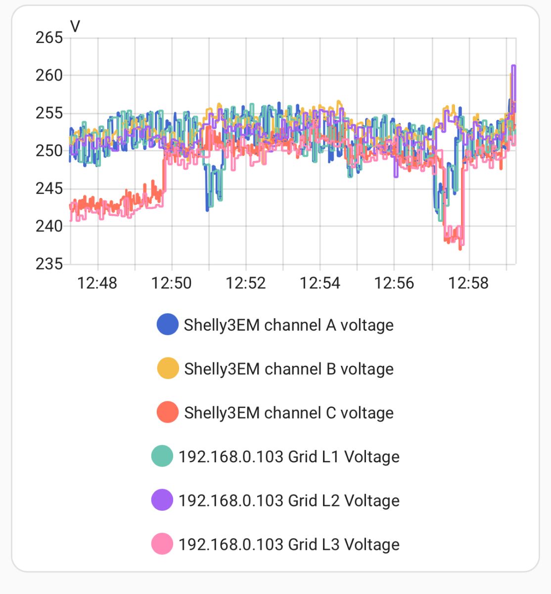

    Napiecia z Shelly vs z falownika/HA:
    (Sa podobne)
    Wykres porównujący napięcia trzech faz z licznika Shelly3EM oraz z trzech linii sieci energetycznej odczytywanych przez falownik/HA w czasie.

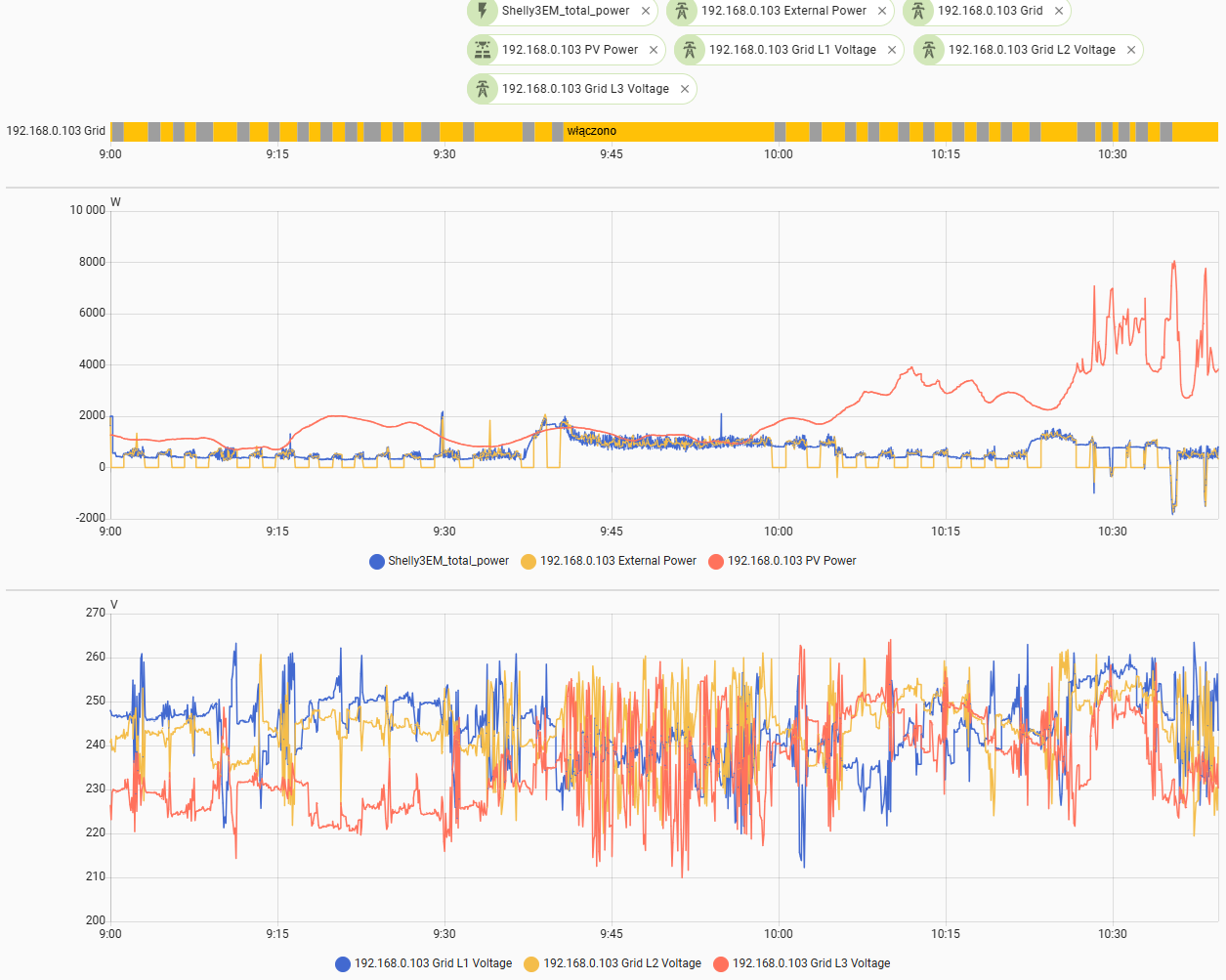

    Przydałby się porównać z jaką mocą aktualnie ładuje magazyn w stosunku do wytwarzanej energii przez PV
    To że jest 75% naładowania nie znaczy, że ładuje prądem 100A, a powinien jeśli jest wystarczająco en. z PV.
    Z tego co piszesz wynika, że falownik powoduje wzrost napięć w sieci, przynajmniej na odcinku pomiaru przy falowniku.

    Ladowal malym pradem bo bylo pochmurnie.
    Pisalem o tych 75% bo to sie nie zgadzalo z Twoja analiza.
    Postaram sie zaktualizowac oprogramowanie pozniej. Moze pomoze.
    Po aktualizacji wszystko wygląda OK.
    Zobaczymy jak będzie przez noc.

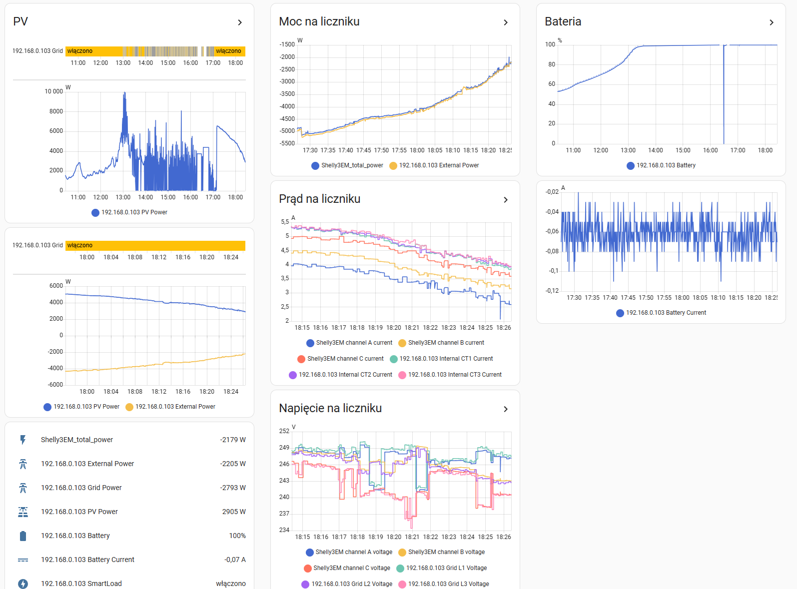

    Zrzut ekranu z panelu monitorowania instalacji fotowoltaicznej z wykresami PV, mocy, baterii, prądu i napięcia.
  • #13 21556005
    mm00007
    Poziom 3  
    Posty: 97
    Ocena: 7
    A więc :)
    Deye Hybrid ikona OFF-GRID – częste wyłączenia, spadki External Power, analizajpg3.jpg (596.19 kB)Musisz być zalogowany, aby pobrać ten załącznik.
    Po aktualizacji oprogramowania falownika dalej mam "szumy" w napięciu, ale JEST TO CAŁKOWICIE NORMALNE (a przynajmniej tak mi się wydaje).

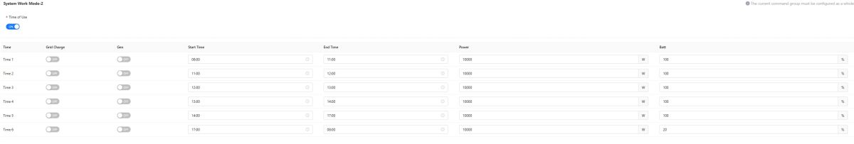

    Wczoraj wieczorem sobie uświadomiłem o co chodzi:
    Patrząc na wykres, od lewej...:
    1. Mając naładowany magazyn (15kWh), około godziny 21:30 uświadomiłem sobie, że mam wybrany tryb ZERO EXPORT TO LOAD, a chce mieć ZERO EXPORT TO CT, więc zmieniłem na ZERO EXPORT TO CT i wtedy zaczynają się "szumy" - co jest naturalne w tym trybie. Falownik stara się utrzymać na wyjściu z domu (na liczniku) moc równą parametrowi ZERO EXPORT POWER ( u mnie w okolicach 20W), więc na każdą zmianę obciążenia w domu musi on dynamicznie reagować i stąd te gwałtowne zmiany napięcia.
    (niektórzy maja problem ze zbyt wysokim napięciem w sieci nawet w nocy - to już wiemy dlaczego - bo jakiś sąsiad ma magazyn).
    Magazyn wraz z falownikiem w trybie ZERO EXPORT TO CT, dzielnie pilnowali tego, abym nie pobierał zbyt wiele z sieci przez całą noc, robiąc szum w napięciach, no ale taki mamy klimat.
    2. O godzinie 07:00 Home Assistant zmienił tryb na EXPORT FIRST (na zielono na wykresie - u góry) i sprzedał wszystko do sieci - robiąc miejsce na nową energię podczas całego nadchodzącego dnia.
    I tu widać, że napięcia się uspokoiły - falownik pchał ile wlezie do sieci.
    3. O godzinie 7:13 magazyn doszedł do progu BATTERY LOW SOC = 35% i przestał się dalej rozładowywać (pomimo wybranego poziomu 20% z tabelki TIME OF USE, tu mój błąd), automatyzacja HA zmieniła tryb znów na ZERO EXPORT TO CT i znów "szumy".
    4. Po godzinie 8, zmienił się SYSTEM WORK MODE-2 na 100% baterii (ten zakres czasowy z TIME OF USE) - czyli brak dalszego rozładowywania magazynu. Po 8 bawiłem się trybami ZERO EXPORT TO LOAD, EXPORT FIRST oraz BATTERY FIRST i LOAD FIRST, co widać na przebiegach.
    Reasumując, ZERO EXPOPRT TO CT będzie wprowadzało "szum" i okresowe wyłączanie się falownika - OFF-GRID, bo będzie on przekraczał limity GRID SETTING-IP PROTECTION.
    Jeśli ktoś ma podłączone coś do LOAD (backup load), to domyślam się, że w trybie ZERO EXPORT TO LOAD również będą "szumy".
    Jeśli komuś chciało się to przeczytać i ma jakieś uwagi, spostrzeżenia, to będzie mi miło je przeczytać.
    Tu mam ustawienia TIME OF USE:
    Zrzut ekranu ustawień System Work Mode-2, pokazujący przedziały czasowe ładowania/rozładowania, moce i poziomy baterii dla magazynu energii.
    Deye Hybrid ikona OFF-GRID – częste wyłączenia, spadki External Power, analizajpg2.jpg (154.34 kB)Musisz być zalogowany, aby pobrać ten załącznik.

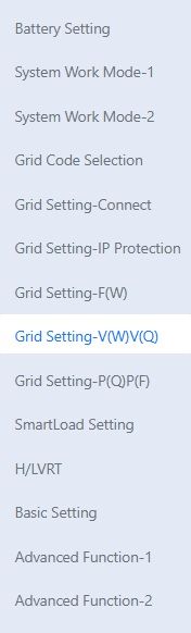

    Tak wygląda menu ustawień:
    Lista opcji menu ustawień falownika z wyróżnioną sekcją Grid Setting-(V(W)V(Q)).
